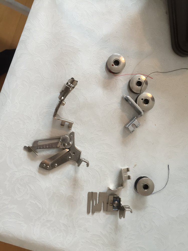

nordan family 27 Svart 12.August.2018 Emnestarter Link til dette innlegget Svart 12.August.2018 Takker for alle innspill. Har lest overraskende mye om gamle Singere siste døgnet. Forsøker det som et low-price forsøk før jeg investeret tyngre. En Model 201K - kjøpt i dag- på mitt kjøkkenbord etter at det i går ble lagt ut en i nabolaget her i går kveld: Har «los» på en manuell ikke så langt unna, så får se om den også havner her. Denne var ikke helt komplett (manglet bærelokket, originale instruksjonsbøker og ekstra nålesett - så jeg får se hva jeg får ut av det). Får søke opp litt om deler og funskjoner på disse tingene jeg ikke helt vet hva kan brukes til Sitér dette innlegget Link to post
