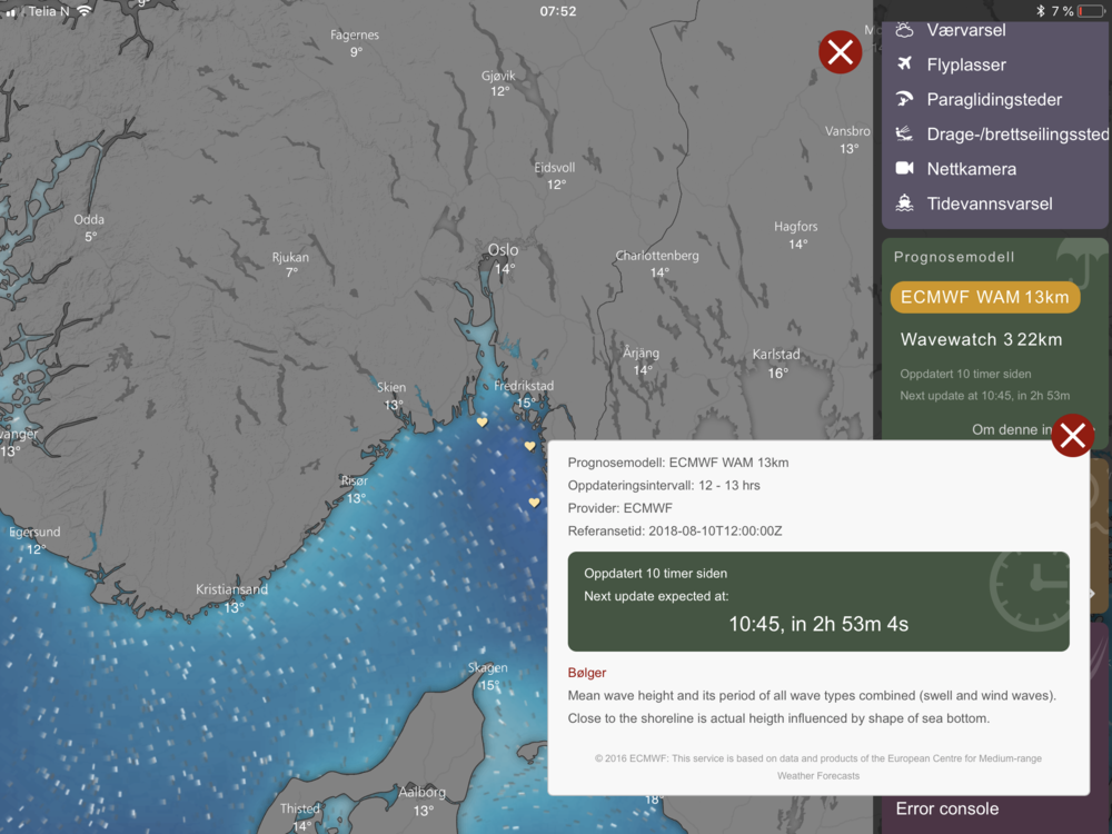

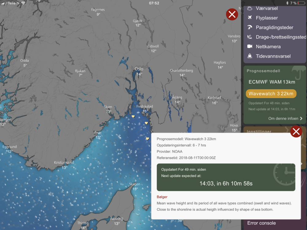

Ser litt på bølgevarsel fra windy. Her kan en velge mellom ECMWF WAM 13KM og wavewatch 3 22KM. er det noen som kan forklare forskjellen på disse?

Ser det er ofte veldig stor forskjell på de to forskjellige modellene med bølgevarsel på windy.
