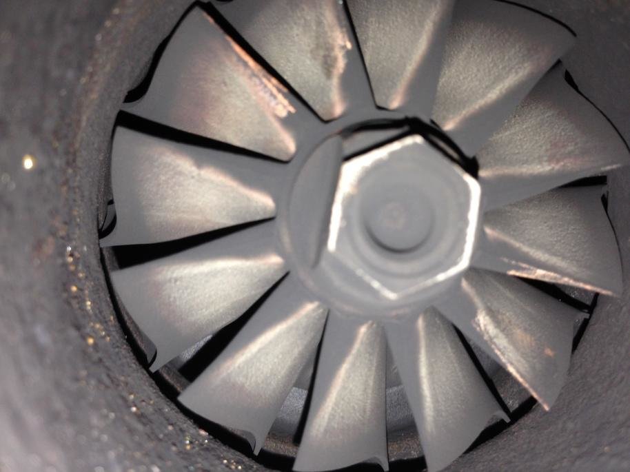

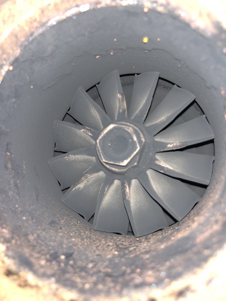

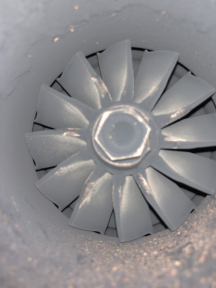

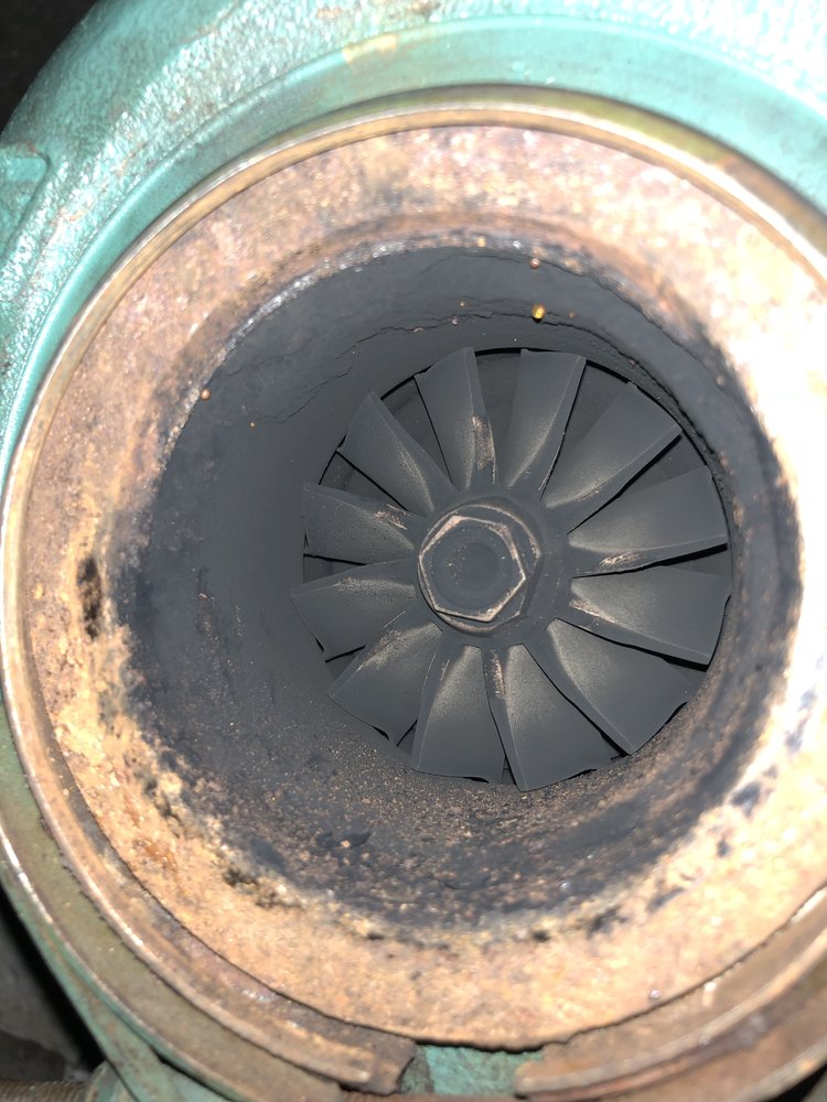

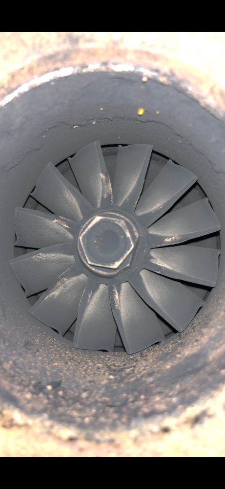

Turbo fra TAMD41a, er denne OK? (se bilde)
volvo_penta_
kan ikke se noe galt med den turbinen der, og bladene ser sånn ut på en del turboer, eneste du kunne ha gjort er å rengjort litt på sneglehuset, fått bort litt belegg, det kan forstyrre luftstrømmen inn i turbo, har du sjekket innsugs side hvordan det ser ut der og intercooler, gjerne drenert den også, kan fort samle seg mye dritt der pga veivhus ventilasjonen som går inn på turbo
