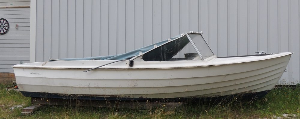

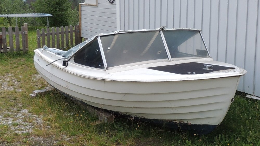

With Winth Startet 12.August.2018 Link til dette innlegget Startet 12.August.2018 Heisann, jeg har akkurat anskaffet meg en With Vital, og planlegger ombygging og oppussing. Jeg vil bygge nytt overbygg, med rammeverk av tre, og lurte på om det er noen gode tips på hvordan jeg får festet rammeverket i skråget, om det kan skrues fast, limes eller om det er andre teknikker som anbefales? Båten er i ganske dårlig stand, hhelt ribbet, og med sprekk i overbygget på begge sider bak (20cm fra hekken) samt sprekk på hver side rett forran vindskjermen. Motorvalg blir antakelig 50-60hk, da båten blir noe tyngre. Den blir hovedsaklig for 1-3 personer, med mulighet for 2 ekstra sitteplasser. Skisser av hvordan båten skal bli blir lagt ut etterhvert, men slik ser båten ut nå: (se bilde) Sitér dette innlegget Link to post
Ingar Svart 12.August.2018 Link til dette innlegget Svart 12.August.2018 Sannsynligvis ikke det svaret du ønsker å høre, men ikke gjør det. With Vital er en klassiker. Du ender opp med dyr og tidkrevende jobb og et usalgbart, verdiløst, resultat. Bruk heller tid og penger på å forbedre originalen. Erstatte vanntrukket skumbunn med selvlensende dekk. Du får en raskere og lettplanende båt og slipper kalesje. Sitér dette innlegget Riviera 925 kjøpes. Aksling, fly, 2006- Link to post

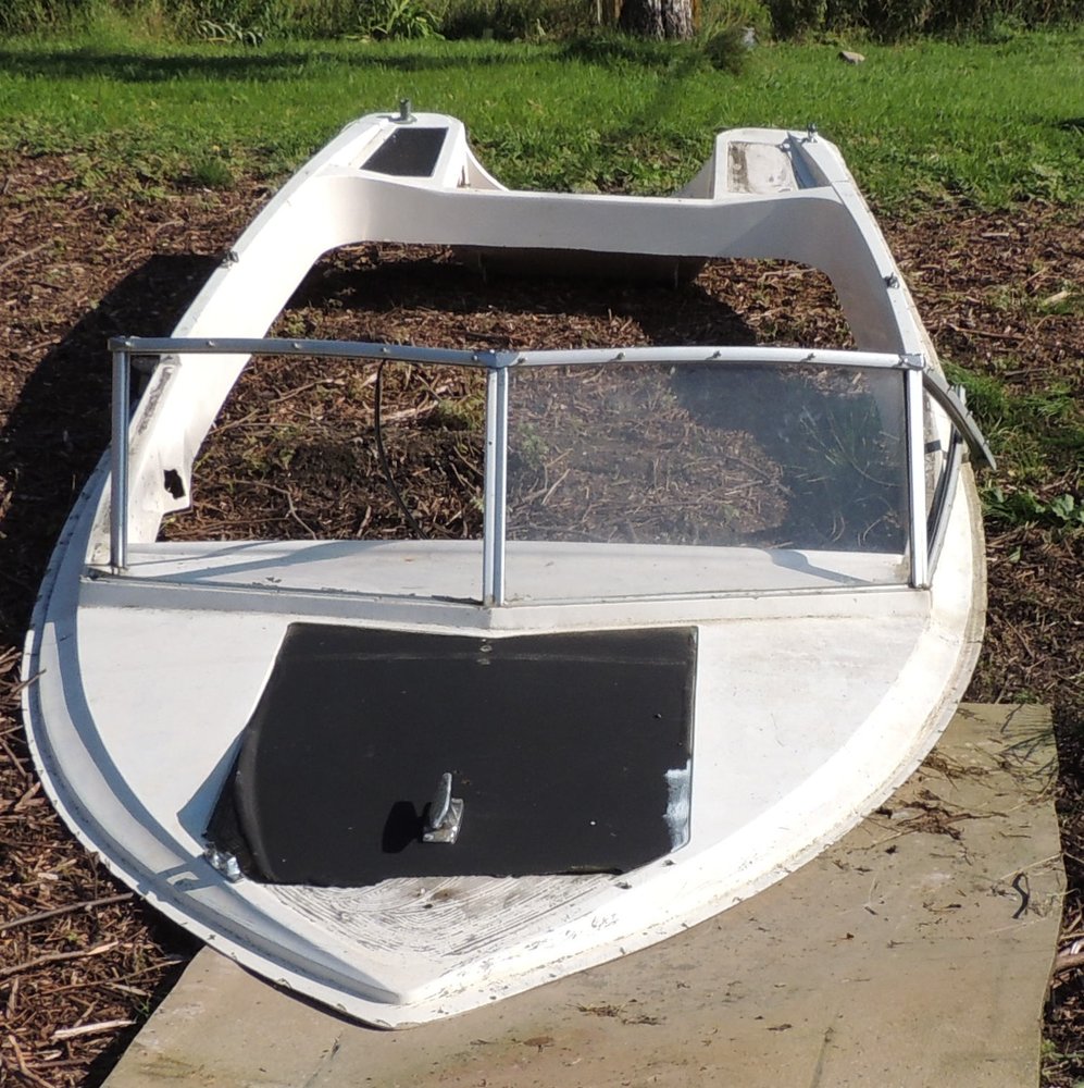

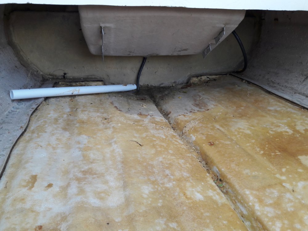

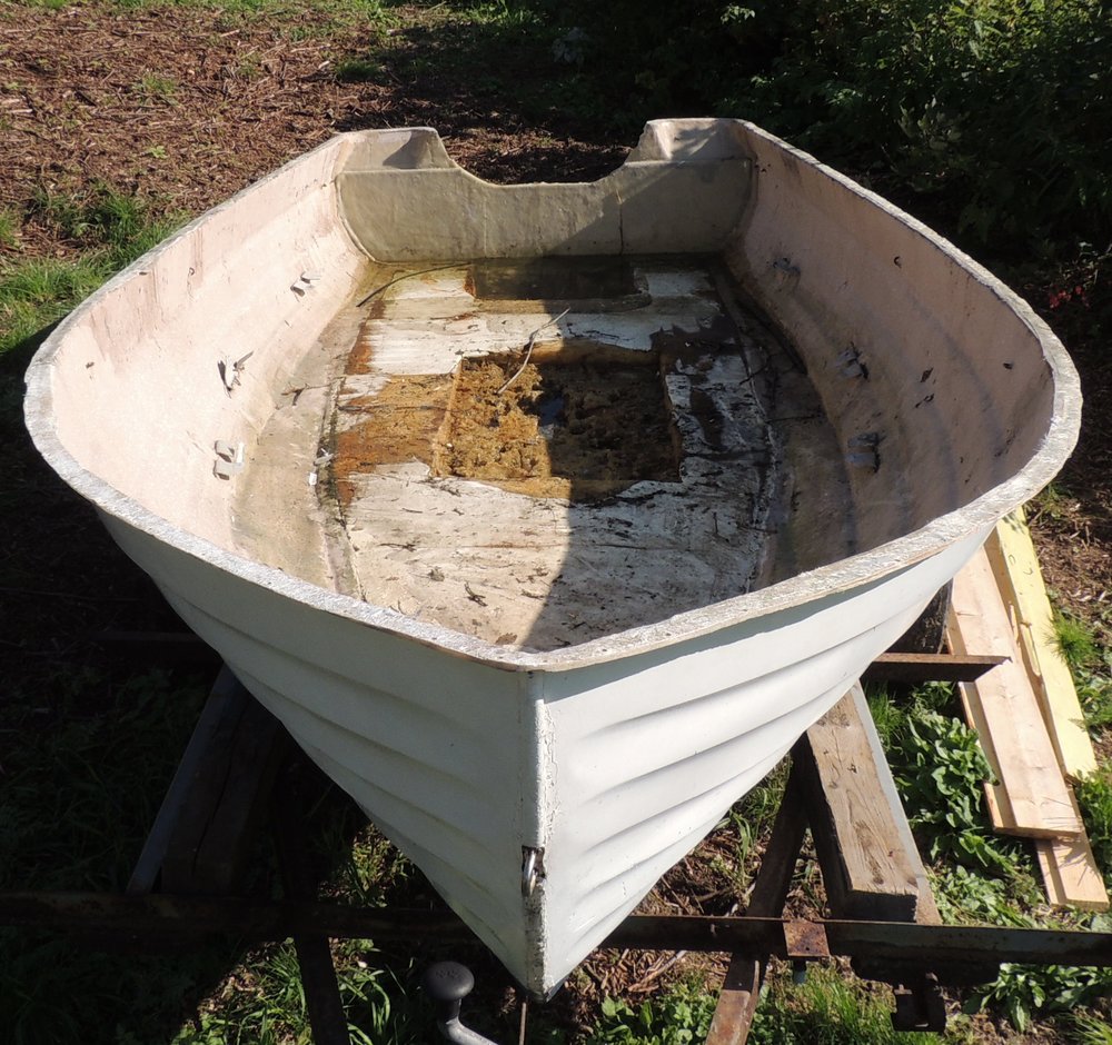

With Winth Svart 1.September.2018 Emnestarter Link til dette innlegget Svart 1.September.2018 Nå jobber jeg med å få tømt båten, demontert vindskjermen og fjerne overbygget, skal legge ut bilder etterhvert. Det har tydeligvis vært gjort forsøk på å lage ny bunn i skroget, så det kommer bilder av det samt div andre detaljer. Sitér dette innlegget Link to post

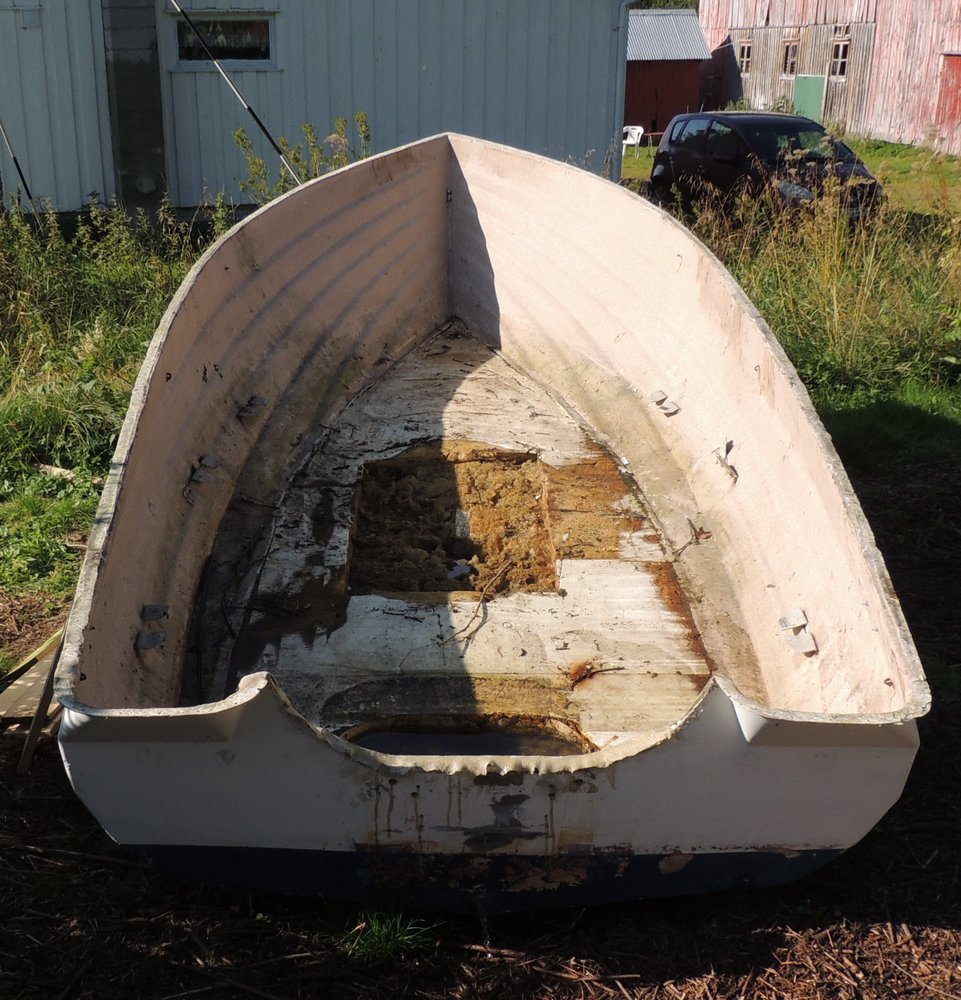

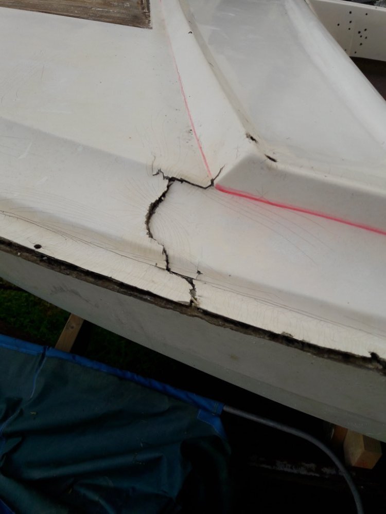

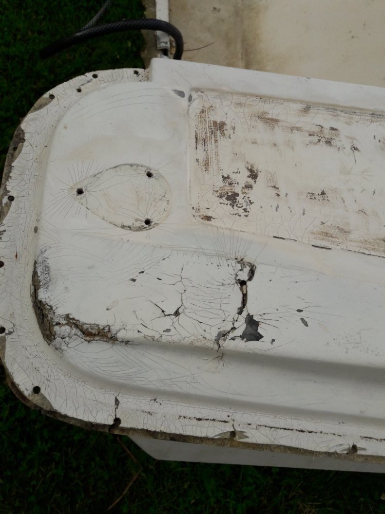

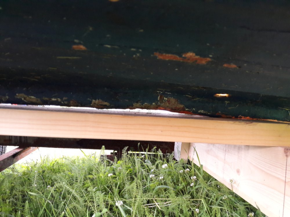

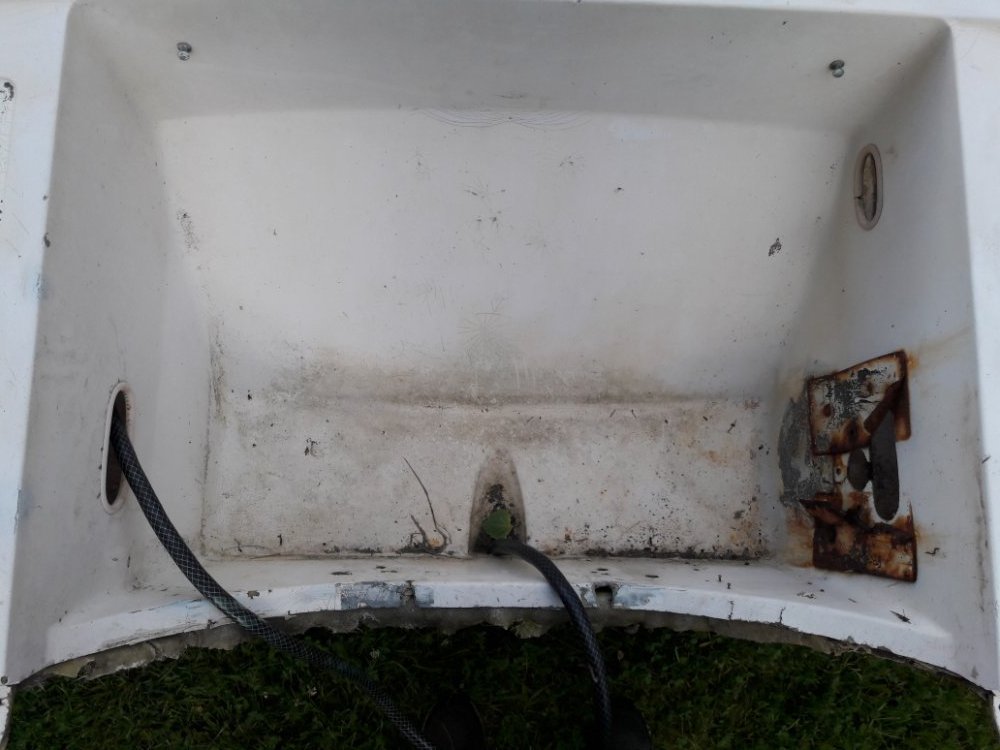

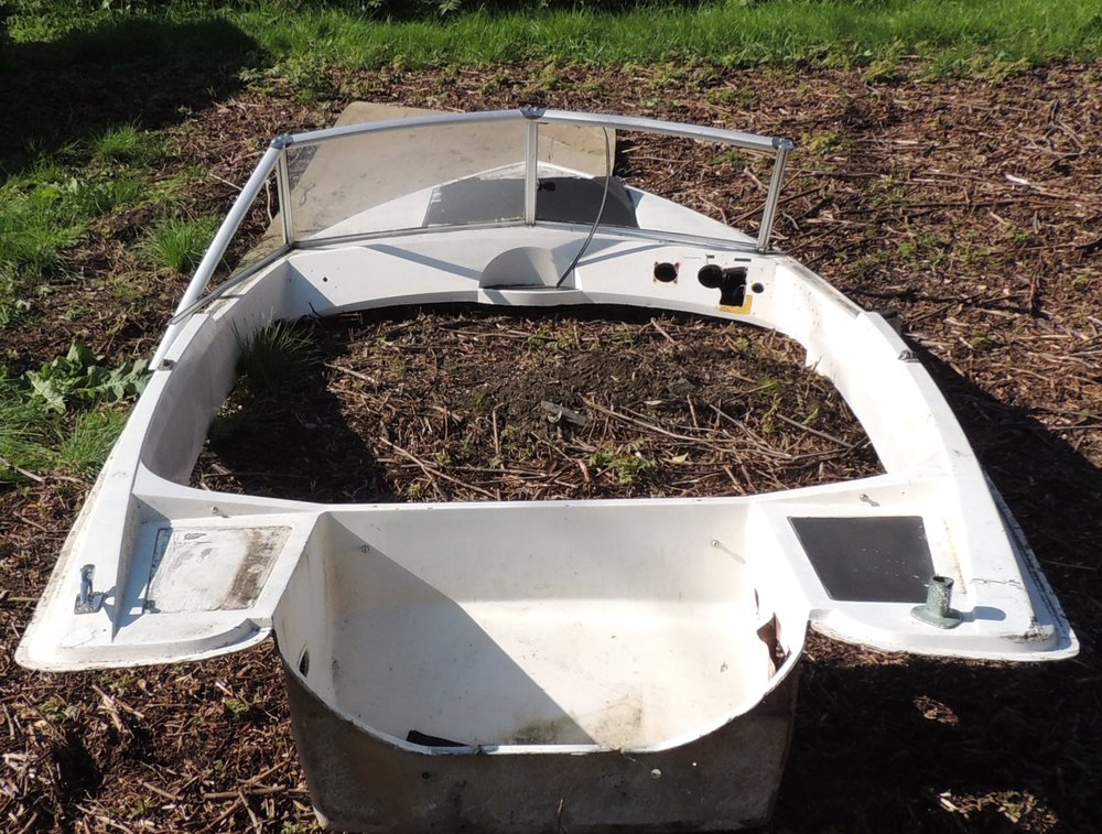

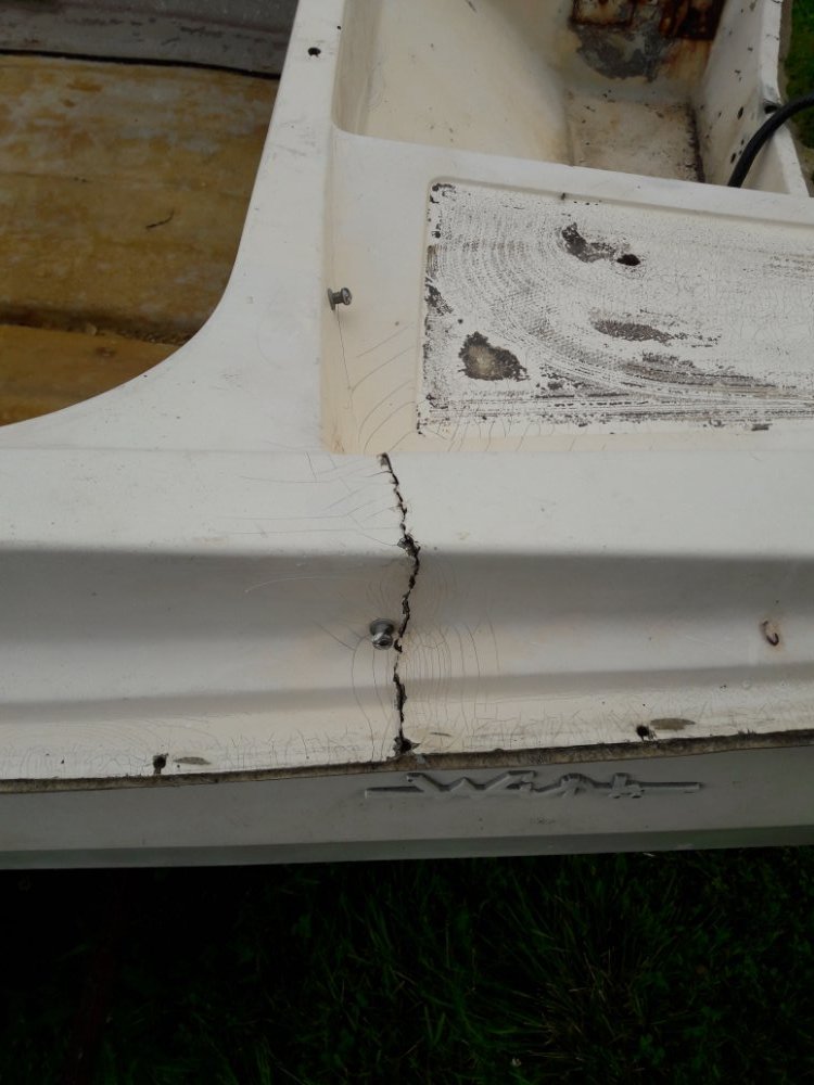

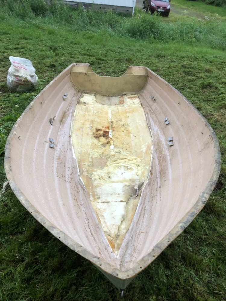

With Winth Svart 1.September.2018 Emnestarter Link til dette innlegget Svart 1.September.2018 Bilder viser sprekk i overbygget bak på hekken, begge sider, og foran vindskjermen, begge sider, så forrige eier har kansje forsøkt å knekke løs overbygget før alt limet var fjernet. Det er gjort forsøk på å støype nytt akterspeil (heter det akterspeil der du fester påhengsmotoren?) Ny bunn er også lagt, med isopor, fugeskum og ei tynn vasstrukken plate på toppen =P Jaja, ser for meg at dette går inn i samme kategori som veteranbilen, som jeg har jobbet med i 9 år ;) Sitér dette innlegget Link to post

Trønderbygger Svart 1.September.2018 Link til dette innlegget Svart 1.September.2018 Vanlig blå styrofoam og isopor må du teipe/male RAUST over da det smelter ved kontakt med polyester ? og det trekker vann som fy så om du skal skrape ut skummet så ville jeg styrt unna skum og limt inn stringere og smelt på ei finérplate med noen lag glassfiber over og under ? Sitér dette innlegget Link to post

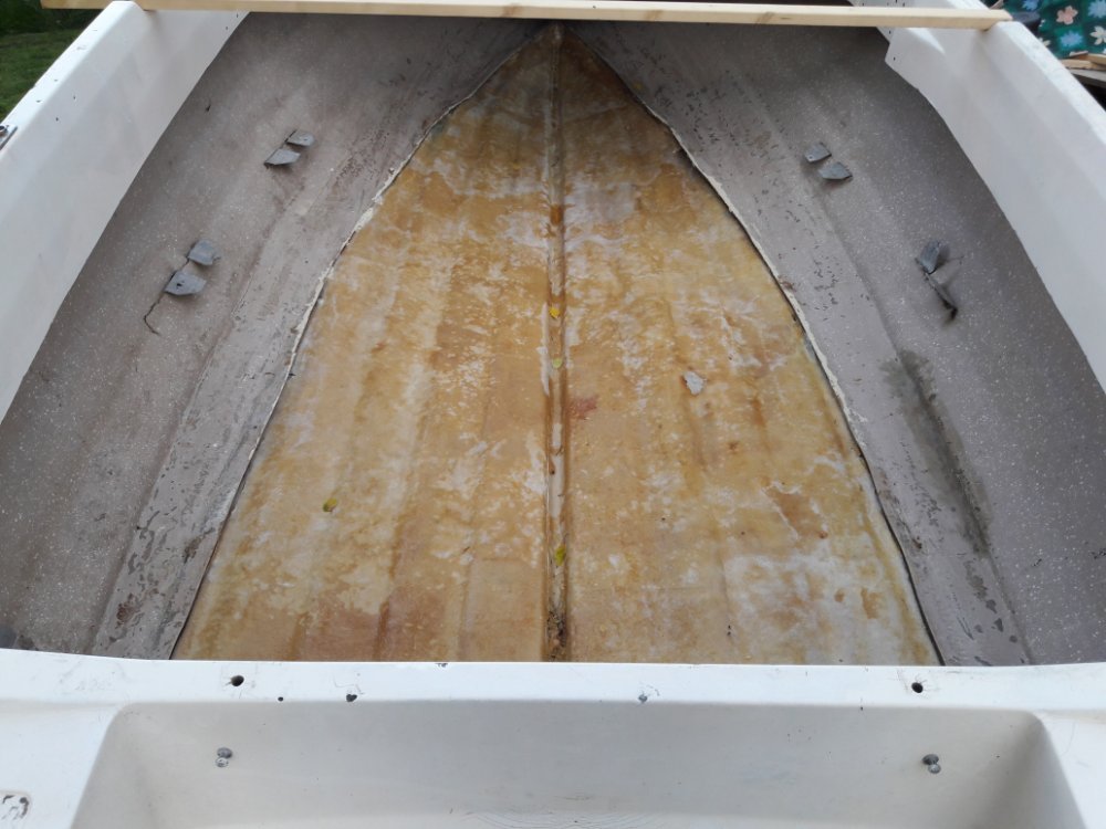

With Winth Svart 16.Juli.2022 Emnestarter Link til dette innlegget Svart 16.Juli.2022 Etter en laaaang pause har jeg startet opp prosjektet igjen. Nå fjernes skum fra bunnen, og båten gjøres klar til reperasjon av div småskader. Noen som vet om det er greit å bruke våtroms-sponplater for å støpe inn i glassfiber når jeg starter forsterkning av bunnen? Hva anbefales til bruk som akterspeil? Har fått tak i en 15 hk Yamaha og så blir det hentet en 25hk Honda 2takt i løpet av høsten. Legger ut bilder litt senere idag. Sitér dette innlegget Link to post
ivar Svart 16.Juli.2022 Link til dette innlegget Svart 16.Juli.2022 sponplater har ingenting i båt å gjøre mener jeg Sitér dette innlegget Lurøy / Svalbard. Båter: Gromling 15/60 Yamaha / Wesling 490 m/80 Yamaha / Yamarin 5940 m/ F115 Yamaha / Achilles LS4 (RIP) Aquaquick MS265 West Commando 270 m/ 4hk Yamaha Link to post
With Winth Svart 16.Juli.2022 Emnestarter Link til dette innlegget Svart 16.Juli.2022 Enig der, men når det er beregnet for våtrom kan det kansje brukes? Går det evt an å bruke vanlig 22x148mm plank? (bjørk) Sitér dette innlegget Link to post
Komodo Svart 16.Juli.2022 Link til dette innlegget Svart 16.Juli.2022 ivar skrev 3 minutter siden: sponplater har ingenting i båt å gjøre mener jeg Og flere med deg With Winth skrev 11 minutter siden: Noen som vet om det er greit å bruke våtroms-sponplater for å støpe inn i glassfiber når jeg starter forsterkning av bunnen? Hva anbefales til bruk som akterspeil? Gå heller for kryssfiner. Hvilken kvalitet du bør bruke vet @Knude alt om. Hvis du virkelig vil ha et varig alternativ går du for divinycell. Sitér dette innlegget Draco 20 blir jolle Skroggjennomføringer og materialkvalitet DIY Badeplattform DIY Anker i syrefast Link to post
With Winth Svart 16.Juli.2022 Emnestarter Link til dette innlegget Svart 16.Juli.2022 Takker for raskt svar, da går jeg for kryssfiner =) Sitér dette innlegget Link to post

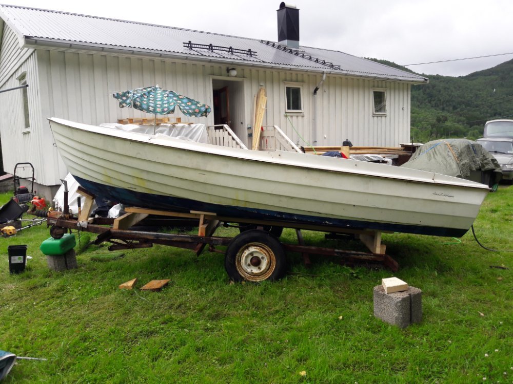

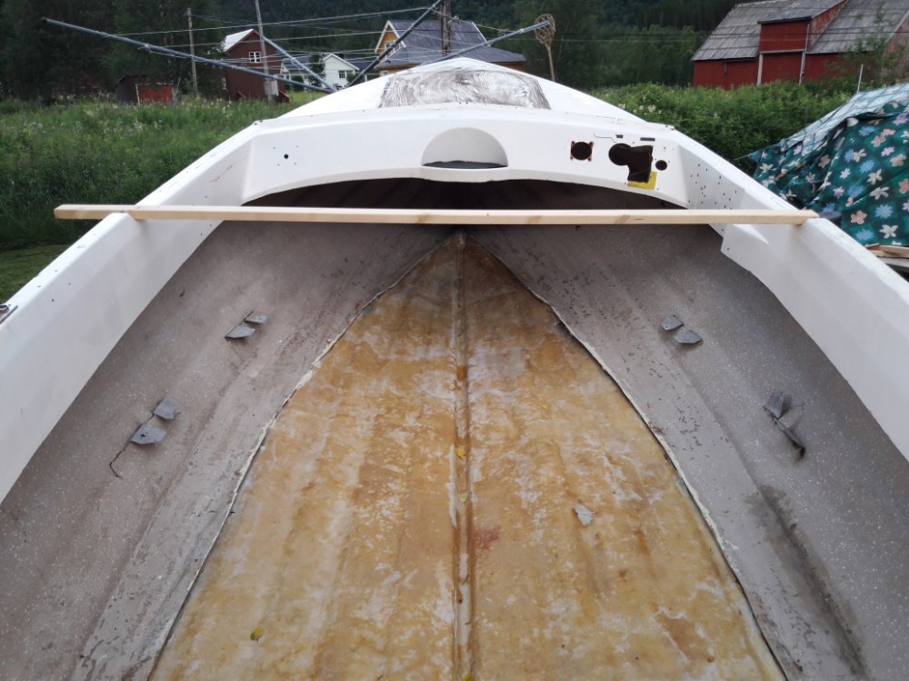

With Winth Svart 21.Juli.2022 Emnestarter Link til dette innlegget Svart 21.Juli.2022 Litt bildeoppdatering fra den siste uka med jobbing. Har sjekket alt fra norske nettsider for båtprodukter til banggood/alibaba, og pris på nytt styresystem og kontrollboks blir alt for dyrt, så nå må jeg finne dette brukt og helst komplett. Sitér dette innlegget Link to post

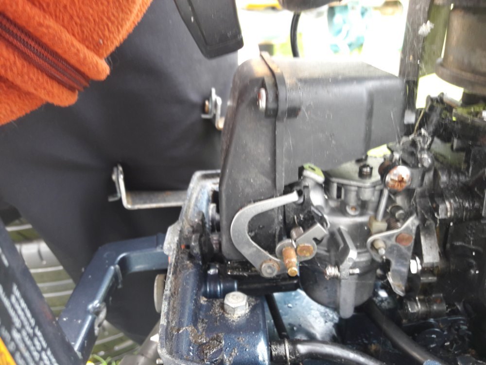

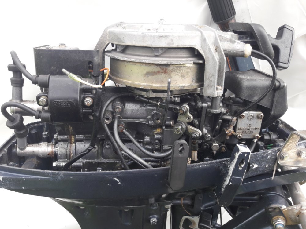

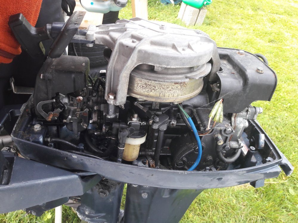

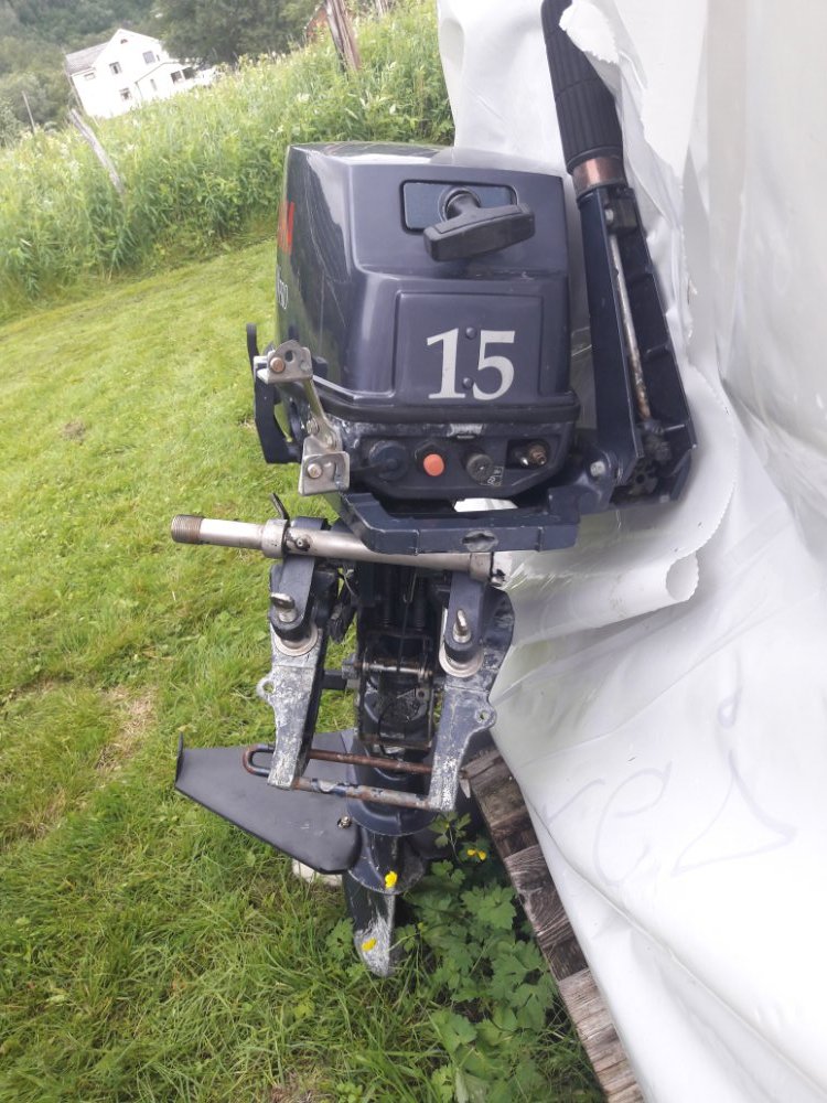

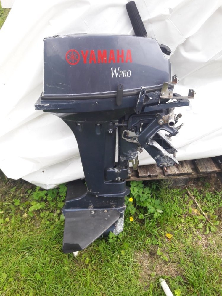

With Winth Svart 22.Juli.2022 Emnestarter Link til dette innlegget Svart 22.Juli.2022 Dette er motoren som skal brukes. Jeg finner ingen Yamaha Wpro 15 motorer..? Tror kansje dekselet er fra en annen motor, så er det noen her som vet hva denne heter, og evt årsmodell? Skal få tak i pakningssett og ta en enkel overhaling av motoren. De lekre vingene fra biltema kan evt selges for 1000,- pr stk om det er noen som er interessert Sitér dette innlegget Link to post
ivar Svart 22.Juli.2022 Link til dette innlegget Svart 22.Juli.2022 With Winth skrev 29 minutter siden: Dette er motoren som skal brukes. Jeg finner ingen Yamaha Wpro 15 motorer..? det selges forskjellige serier/modeller på forskjellige markeder. Denne kan være solgt en eller annen plass tiltenkt yrkesbruk. Om du tar bilde av merkeskiltet på braketten så kan det muligens gi flere opplysninger Sitér dette innlegget Lurøy / Svalbard. Båter: Gromling 15/60 Yamaha / Wesling 490 m/80 Yamaha / Yamarin 5940 m/ F115 Yamaha / Achilles LS4 (RIP) Aquaquick MS265 West Commando 270 m/ 4hk Yamaha Link to post

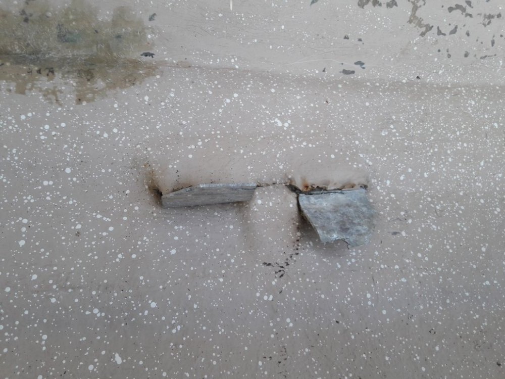

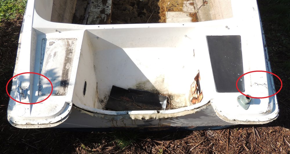

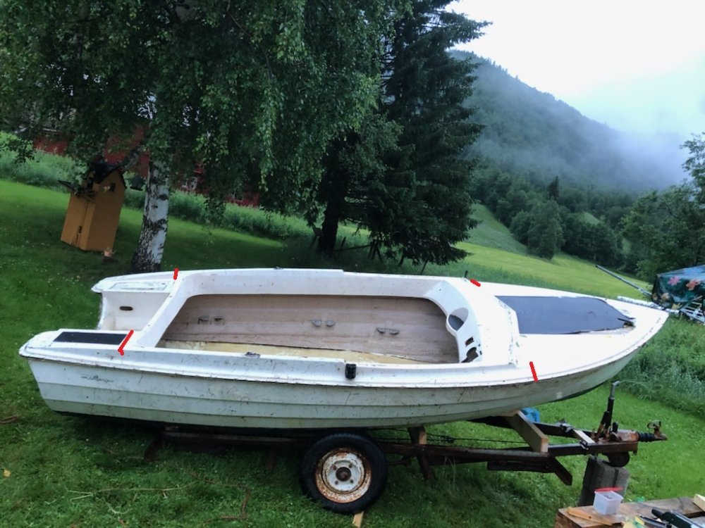

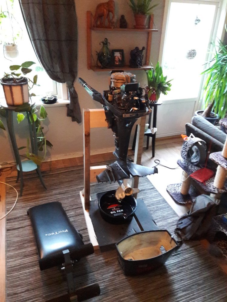

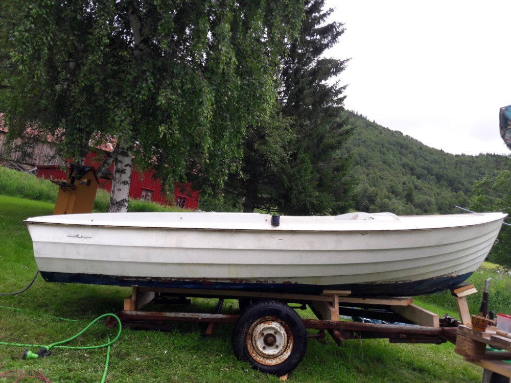

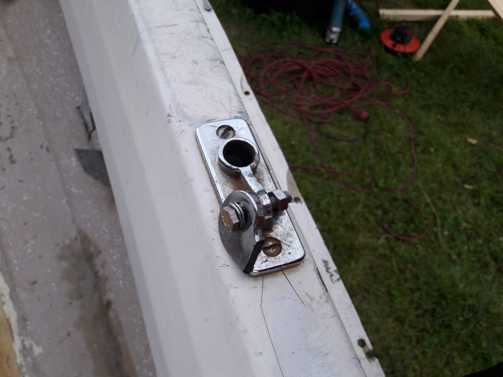

With Winth Svart 22.Juli.2022 Emnestarter Link til dette innlegget Svart 22.Juli.2022 Ok, skal ta litt flere bilder. Drar en Tom Cruice -Klodenes Kamp, og bygger motorbukk som skal stå i stua Like greit å ha den inne når jeg skal gå over forgasser osv. Prøvestart blir såklart ikke i stua Litt bilder av skadene på overbygget, merket med rødt på bildet av hele båten. Pga div store sprekker rundt stålplatene lurer jeg på om det er best å fjerne de, eller om det bare er å pusse bort alt som er dårlig og støpe på nytt..? Sikkert greit å starte pussing så jeg ser hvor dyp sprekkene er.. Sitér dette innlegget Link to post

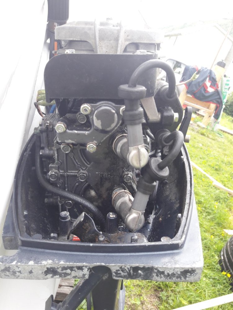

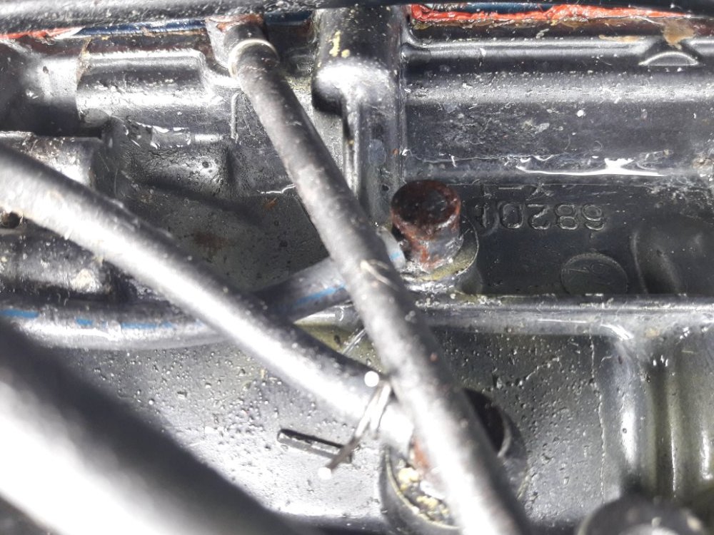

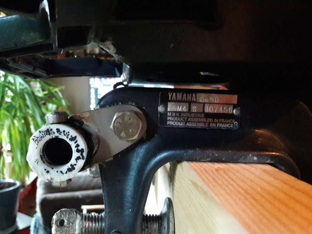

With Winth Svart 22.Juli.2022 Emnestarter Link til dette innlegget Svart 22.Juli.2022 Da var motoren stuepynt. Fikk tatt bilde av merkeskiltet også, så da blir det enklere å finne ut hvilken modell dette er. PS, noen som vet om styringsboks-koblingene på en 98mod yamaha og den jeg har er av samme type? Kan det være 10pins som brukes på 98 modellen? Sitér dette innlegget Link to post
With Winth Svart 22.Juli.2022 Emnestarter Link til dette innlegget Svart 22.Juli.2022 Det står 9,9D på skiltet, vistes ikke så godt på bildet. Er dette da en 15hk som også leveres nedplombert til 10hk? Sitér dette innlegget Link to post
ivar Svart 22.Juli.2022 Link til dette innlegget Svart 22.Juli.2022 Ser ut som en B innpreget i plata , noe som isåfall tilsier byggeår 92 - eller 2013. https://www.marinshopen.se/motorguiden/faststall-arsmodell/yamaha Sitér dette innlegget Lurøy / Svalbard. Båter: Gromling 15/60 Yamaha / Wesling 490 m/80 Yamaha / Yamarin 5940 m/ F115 Yamaha / Achilles LS4 (RIP) Aquaquick MS265 West Commando 270 m/ 4hk Yamaha Link to post
With Winth Svart 22.Juli.2022 Emnestarter Link til dette innlegget Svart 22.Juli.2022 (redigert) Dette står på plata: YAMAHA 9.9D 6M4 S 007456 Så enten 1990 eller 2011 modell..? 2011 er det ikke, så da er det vel en 1990 modell. Fint med veteranmotor på veteranbåt Redigert 22.Juli.2022 av With Winth (see edit history) Sitér dette innlegget Link to post
