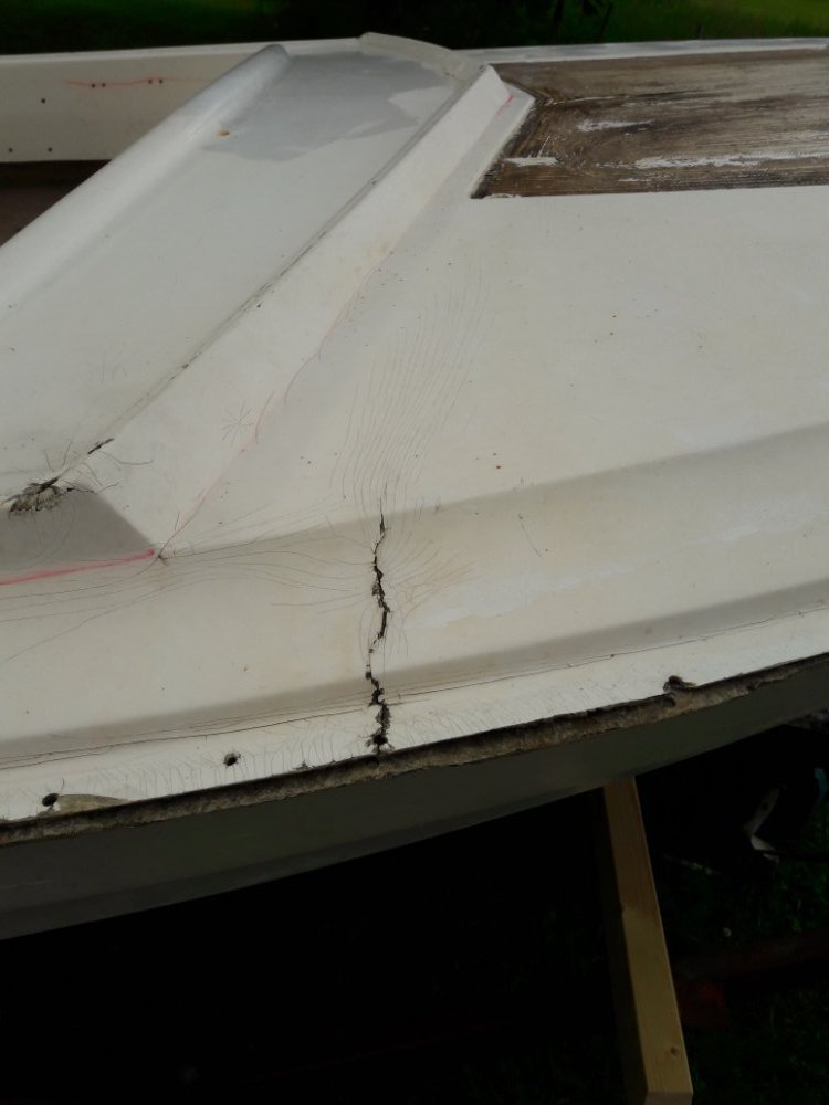

Planen er å reparere sprekker i overbygget mens det er festet i skråget,
så vet jeg at det blir rett.
With Winth skrev 1 time siden:
De sprekkene der ville jeg reparert fra innsiden. For å få en god reparasjon bør mattebitene være ganske lange. Ville stivet av overbygget først for å sikre formstabilitet.

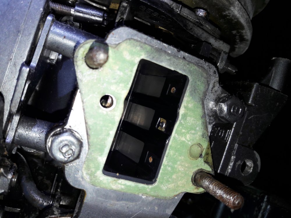

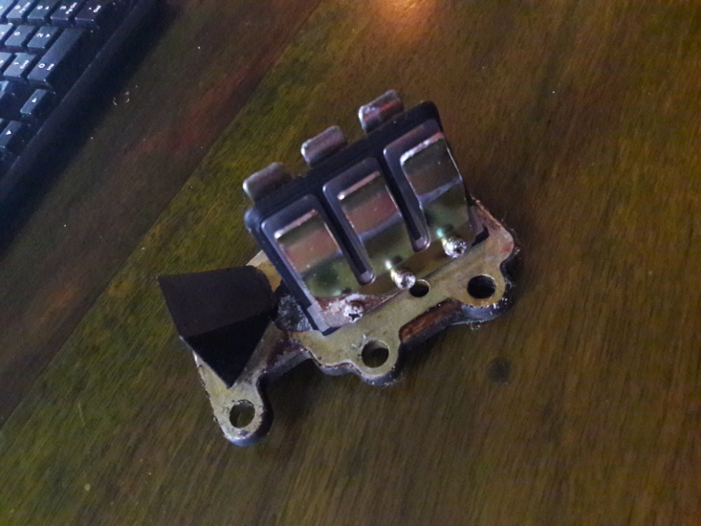

Er det så enkelt å få mer ut av 9.9 versjonen?
Jeg har også lest at man kan bytte fra 2 til 3 "reed valves" for å gå fra 9.9 til 15hk..?
I bloggen åpner han bare de orginale (2 reed valves) til 6mm og fjerner stopperen på åpning av spjeldet.

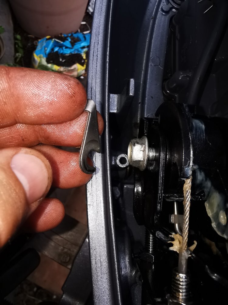

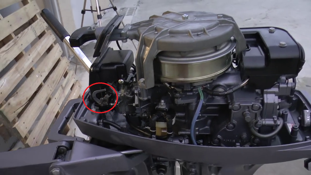

Fant ut at denne armen mangler på forgasseren.

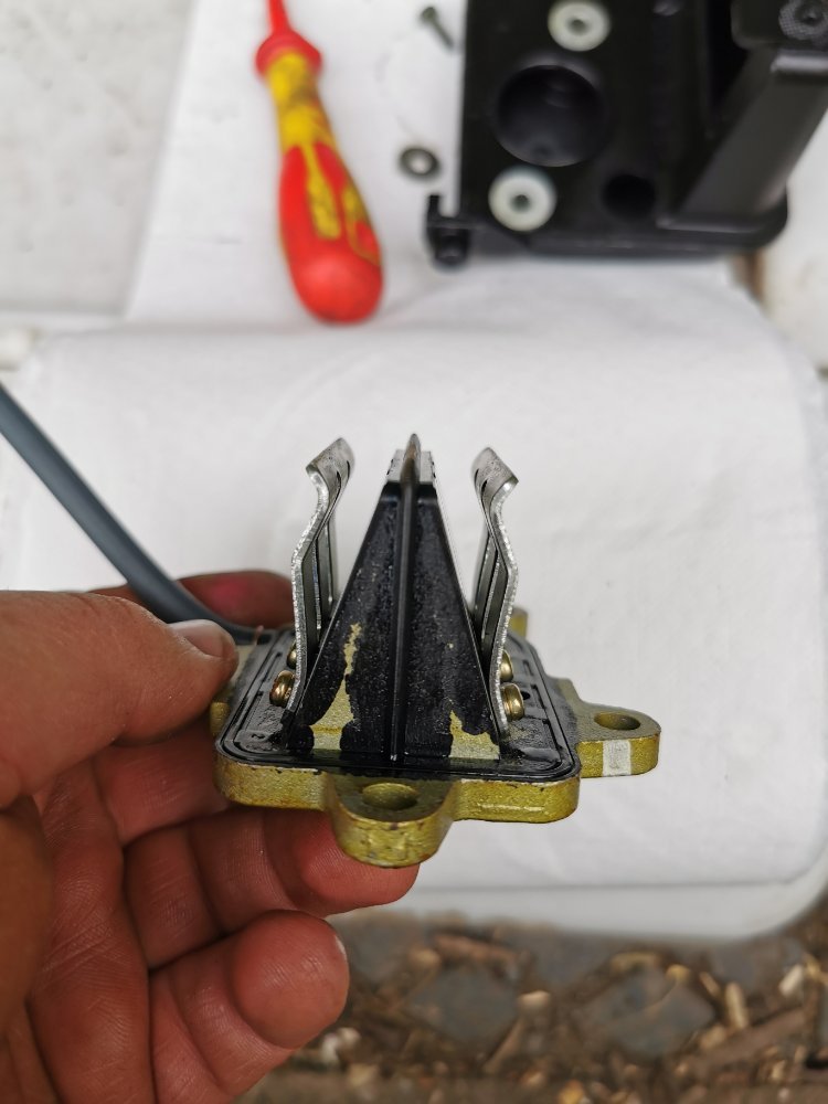

Fant ut at det er en (3 reed valves) på denne, så da er det en 15hk.

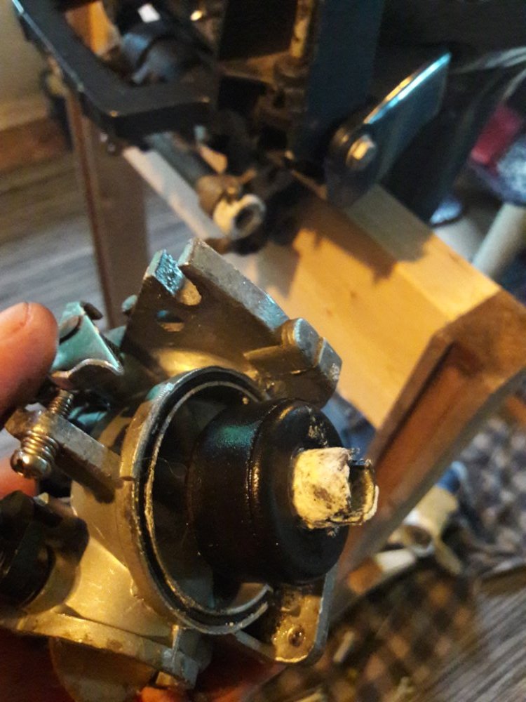

Åpnet forgasseren, og flotøren var helt fastlåst. Masse forkalkning både i flotørkammeret,
og på røret flotøren trees på.
20220723_080019.jpg.6a7bbb51072927b604f806530858122a.jpg20220723_080023.jpg.d8600d91da6cca7d521215001ee86a0f.jpg20220723_080039.jpg.af95a0a7f1e75be0415f3ebe0568cc3f.jpg
Main Jet som holder fast flotørkammeret knakk da jeg skulle løsne den.
Har prøvd med penetreringsspray og shockspray, så jeg håper den løsner etterhvert.
Prøvde å bore et hull til bolttrekkeren, men det hjalp ikke, så da får det heller stå og virke en stund før jeg prøver igjen.

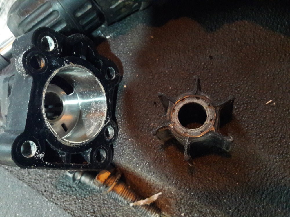

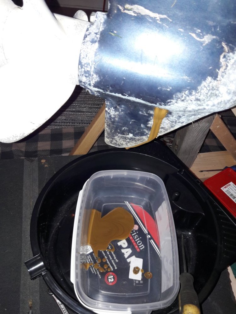

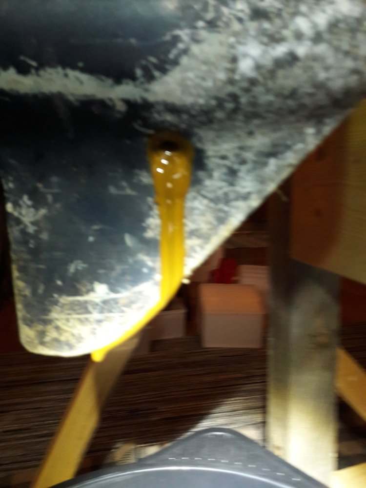

Vannpumpa ser ut til å være i grei stand,
men lurer på hvordan det ser ut inne i propellhuset (eller hva det heter).
For når jeg tømte den for olje så det ikke helt bra ut.
20220723_070243.jpg.c4f01da64867cb382636bcb6a3b6f1a7.jpg20220723_070246.jpg.204675b67e09d2653017b0140b39e7f7.jpg
Redigert av With Winth (see edit history)
Jepp med litt rust :rolleyes: Er det nok å kjøre noen runder med flushing, eller bør jeg åpne og se hvordan det ser ut inni?

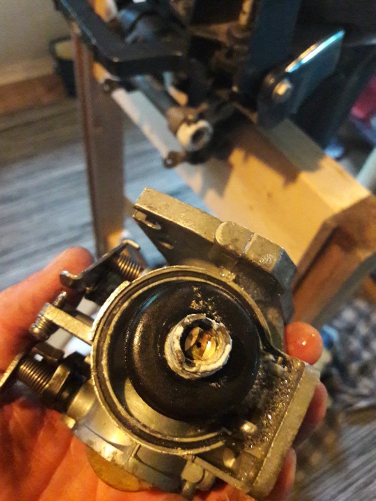

Hentet en større bolt-trekker for å se om bolten og dysa slapp, men det gikk ikke helt bra.
Knakk hele greia, så da er det leting etter pent brukt forgasser eller i det minste forgasserhus.
Mye ujevnheter på røret som dysa/bolten til flotørkammeret satt i. prøvde å pusse det med 800 papir,
men det var fortsatt mye friksjon på overflaten,
så det er kansje like greit å bytte. Mistenker at det kan bli trøbbel med flotøren sånn som tilstanden er nå.
Den ville kansje fått problemer med å vandre fritt.

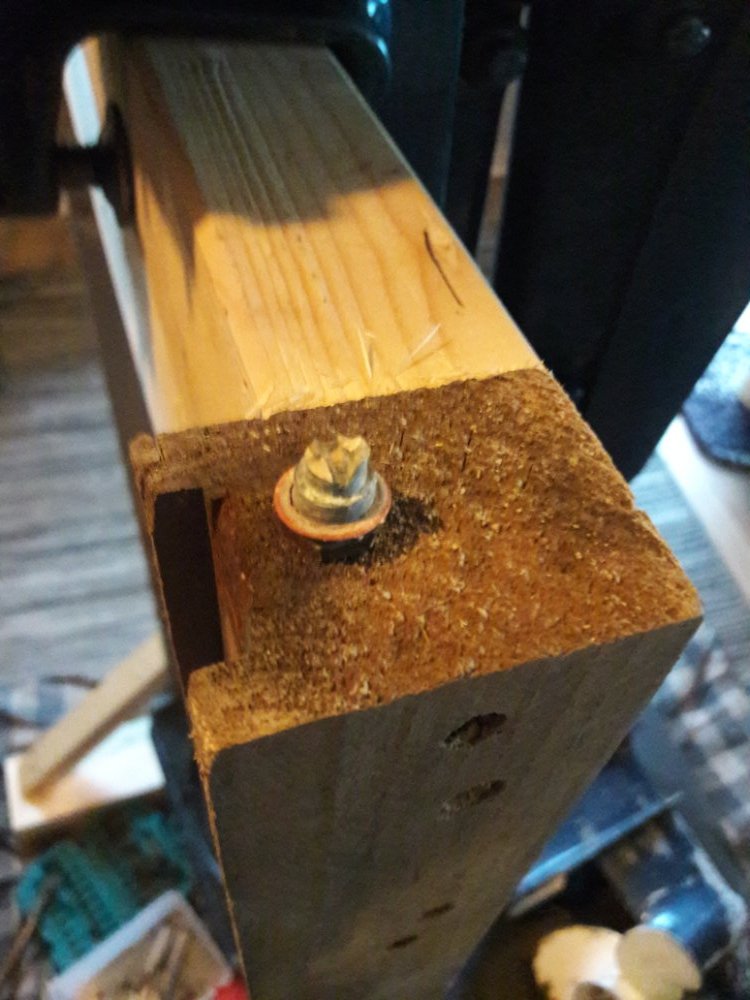

Drar en Tom Cruice -Klodenes Kamp, og bygger motorbukk som skal stå i stua :cool:
Like greit å ha den inne når jeg skal gå over forgasser osv.
Prøvestart blir såklart ikke i stua :lol:

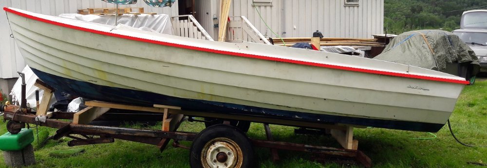

Jeg har forøvrig selv With Vital. Tenker det blir mye jobb på deg når du starter med et eksemplar med så mange sprekker.
Angående styringa du skal kjøpe så er det kanskje du som har finn annonse som dukket opp igår eller deromkring? Ser det står 14 fots båt, men den er da 15, hvertfall er min det. Kan nok også være lurt å oppgi hvor lange kabler det skal være hvis du ikke vil kjøpe det nytt selv. Har selv byttet alle 3 visere på min. Styringa fordi den røyk helt. Gass var treg så da byttet jeg den og tok girbaer i samme slengen da det kostet lite og var enkelt
Min er registrert som 14 fot om jeg husker rett. Har sett 14 14,5 og 15 fot som antatt lengde på disse :smiley:
Målet i cm er ihvertfall 450.

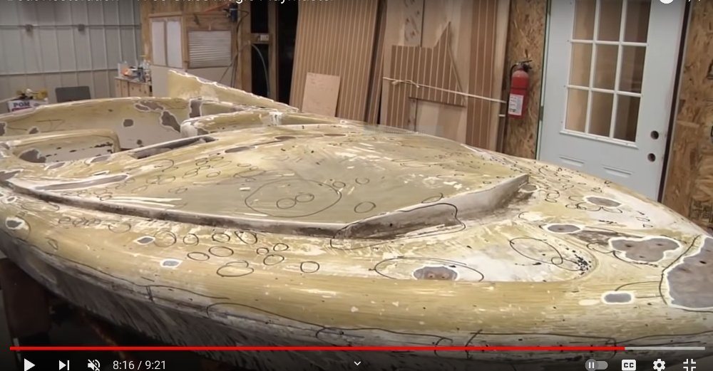

Boatworks today har en grei video der han pusser opp en gammel 50-60 talls båt som helt dekt av sprekker og skader, så jeg henter mange tips fra den videoen.
-Boat Restoration~1958 Glass Magic Playmaster
Tror det blir mye merking av skader/hull når pussinga starter.
Menmen, får vel litt mer erfaring med glassfiber.
Og båt kan jeg fint lite om, så det kan bli lærerikt :smiley:

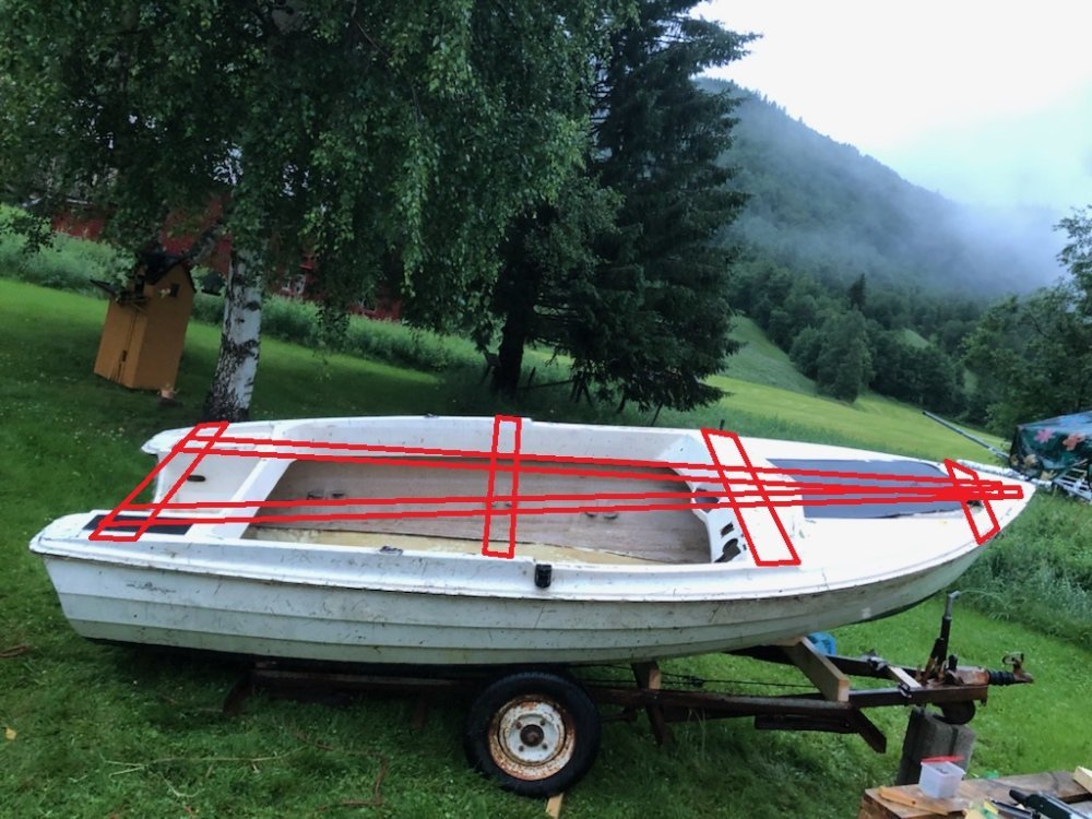

Litt usikker på hvordan jeg skal gjøre det med toppen.
Tenker at om jeg fester en ramme på toppen, før jeg snur den, så vil den holde rett form mens jeg reparerer..?
Er litt "swung" på toppen,
så det er nok ikke så lurt å la den ligge helt flatt når jeg støper.
Om jeg lager ramme kan jeg enkelt flytte toppen over på noen paller.

With Winth skrev for 5 timer siden:
Tunge ender og tynt og spinkelt midtparti kan være en utfordring ja, og basert på bildene dine med sprekker så kan det jo se ut som om overdelen har vært av før uten samme forsiktighet.
Min With Vital har seter både foran og bak som en del av overdelen/innerdelen.
Basert på rødstrekene på bildet ditt antar jeg at du tenker planker. Husk på at om du legger en planke flatt på bakken og løfter enden så vil den bøyes en god del. Vrir du derimot planken 90 grader før du løfter så den kommer på "høykant" så vil planken bøyes mye mindre. Så de langsgående plankene bør nok vippes opp på "høykant" for bedre stivhet.
EN annen løsning kan være å få med deg noen hjelpere de gangene overdelen skal snus. Vekta er neppe noen utfordring, men det kan være godt å få fordelt løftekreftene på flere steder så man ikke bryter på noe, og ha klar planker til å legge under de stedene som ikke skal helt ned på pallene.

Får løftehjelp om ett par timer, og avstivning av overdelen blir gjort skikkelig.
Er industrisnekker, og foretrekker å bygge ting på privaten som er en smule overdimensjonert for at det skal holde lengst mulig.
Skissen var bare en 5 minutters "doodle" som jeg laget i gode gamle Paint for å vise prinsippet bak tanken med avstiving.
