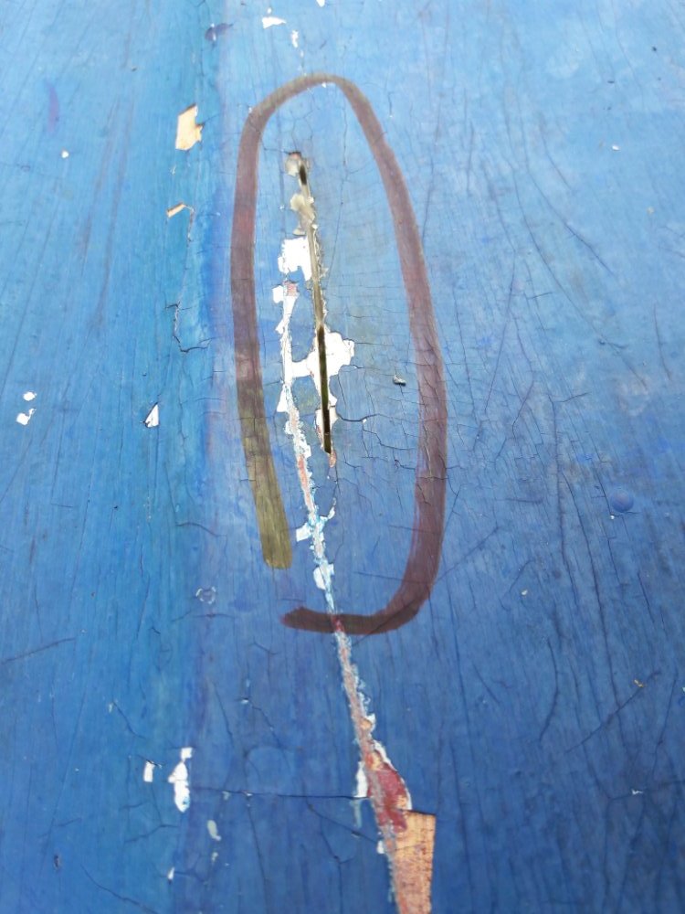

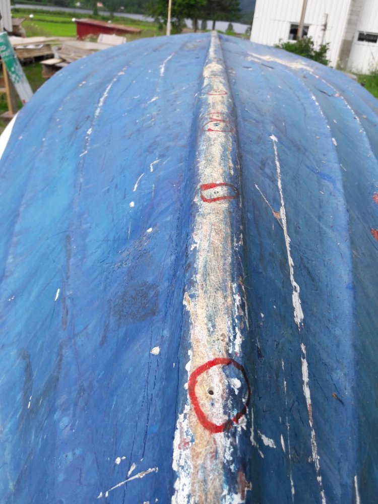

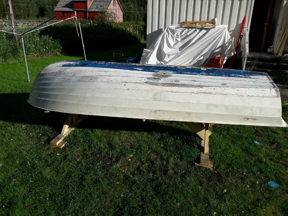

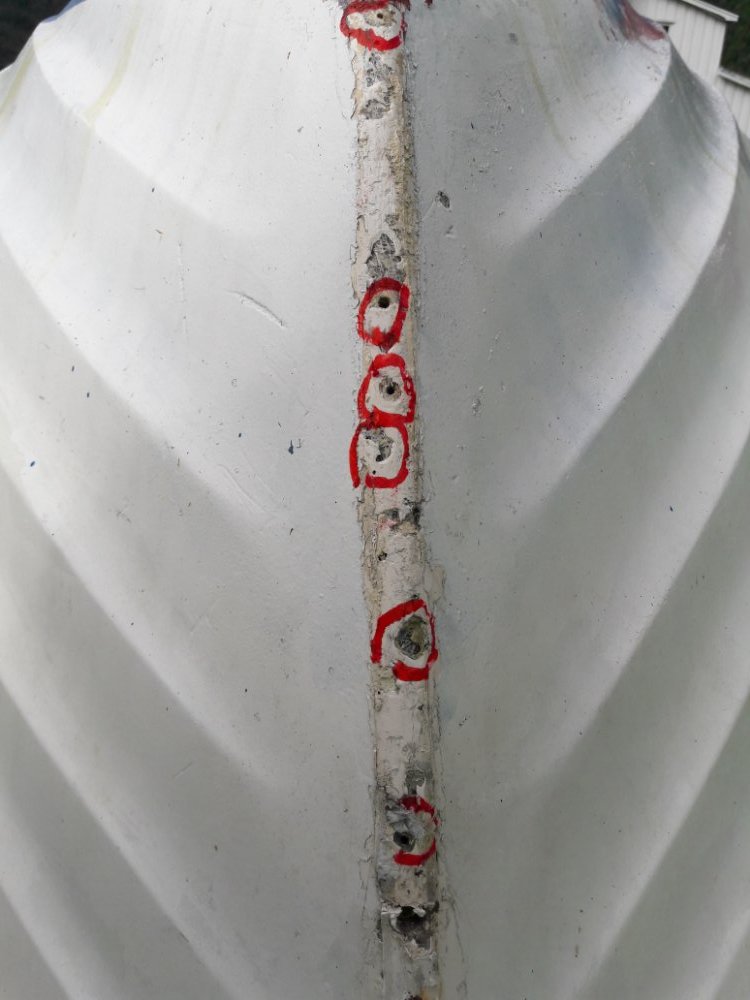

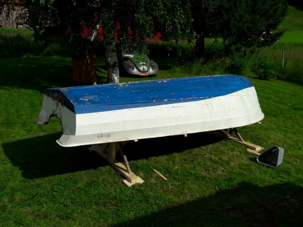

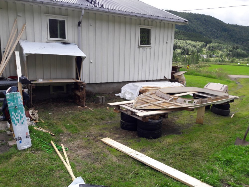

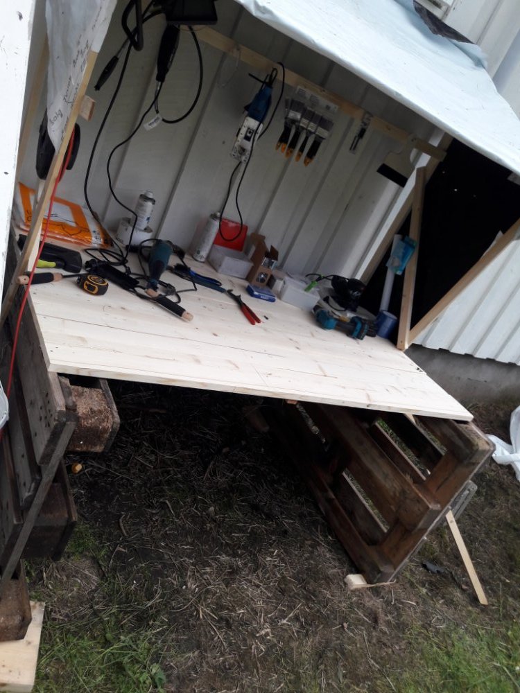

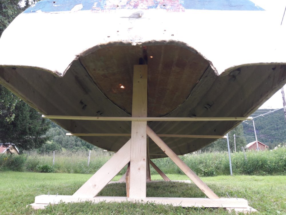

With Winth Svart 29.Juli.2022 Emnestarter Link til dette innlegget Svart 29.Juli.2022 (redigert) Nå er skroget festet til jigg og toppen ligger klar til pussing. Såpass mye skader på kjølen at jeg tror jeg reparerer den helt til slutt. Først tar jeg andre skader på skroget utvendig, Stiver av og reparerer innvendig, Og så, når alt er stivet godt av begynner jeg å kappe bort deler av kjølen som må byttes helt ut. Det er også skruehull hele veien langs kjølen etter at det har vært montert ei list langs kjølen. Laget også en liten benk for jobbing med glassfiber. Redigert 29.Juli.2022 av With Winth (see edit history) Sitér dette innlegget Link to post

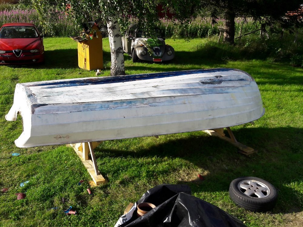

With Winth Svart 3.August.2022 Emnestarter Link til dette innlegget Svart 3.August.2022 Takk takk Har brukt 80 og 120 papir på pussing fram til nå, men kjøpte 40 og 80 papir idag. 40 papiret fungerer fint på områdene som har 4 lag med lakk samt sparkel, så nå går det mye kjappere. Bruker finere papir så snart jeg kommer ned til glassfiberet. Blir en lang runde med pussing imorgen så lenge været er ok, så da blir det lagt ut flere bilder Sitér dette innlegget Link to post

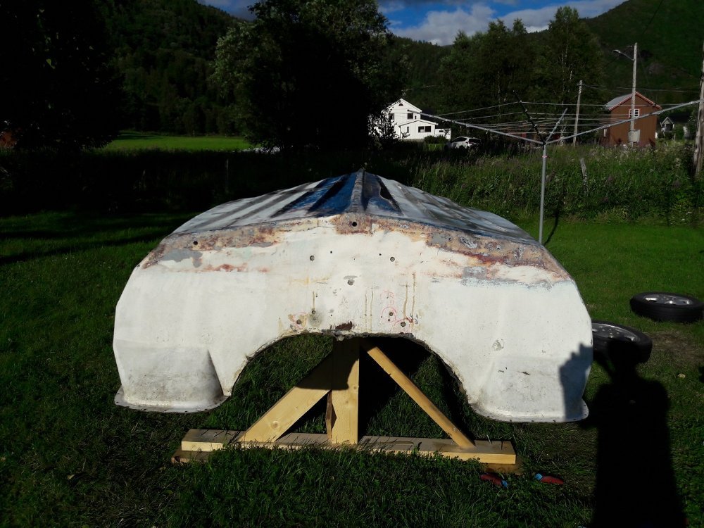

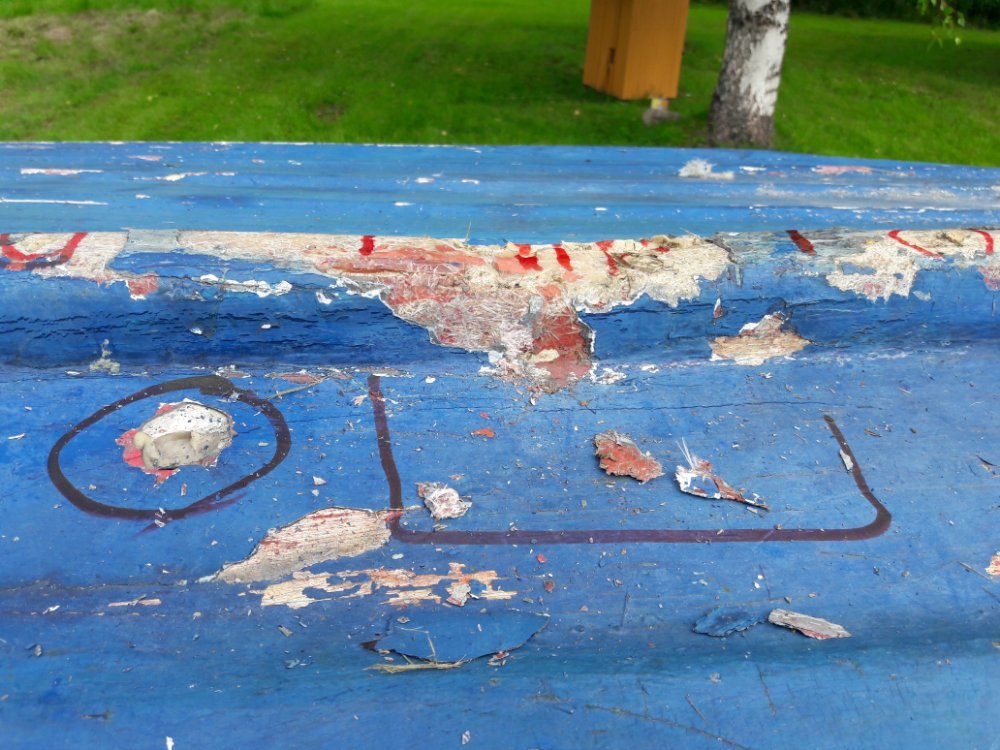

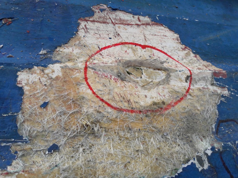

With Winth Svart 5.August.2022 Emnestarter Link til dette innlegget Svart 5.August.2022 Nesten ferdig med å pusse bort lakk under vannlinjen. Den ene pussemaskinen parkerte tøflene og dro inn årene, og kuler fra kulelageret pryder nå plenen min Gikk tom for det groveste papiret, så resten gjøres med 80 papir. Ganske "imponert" over hvor mange plasser det er gjort reperasjoner på skroget. Ska legge ut detalj-bilder etterhvert. Det virker som det er støpt glassfiber langs kanten der bakspeilet og skroget møtes. Flere hull som er 5cm eller større har jeg funnet, glassfiberremser lagt langs hele kjølen, og langs hele leppa både på topp og skrog. +++ masse masse mer som jeg ikke gidder å ramse opp her og nå. Fremdeles ikke fått styremekanisme/kontrollboks hos han jeg handlet hos via finn, og på mandag er det 2 uker siden pakken ble sendt. Sporingsnummeret skulle han sende, men det har ikke skjedd, så på mandag får jeg se hva jeg gjør med den saken Ellers er planen å få pusset helt ferdig i løpet av helgen. Ferien er over på mandag, så da blir det straks litt mindre tid til prosjektet. Garasjetelt og div PVC plater, maling, polyester osv blir handlet inn nærmere slutten av august, så da kommer båten under tak med mulighet for oppvarming. Blir fint med en tørr plass å stå så man slipper å følge med på yr.no hver gang man skal sette igang. Sitér dette innlegget Link to post
With Winth Svart 5.August.2022 Emnestarter Link til dette innlegget Svart 5.August.2022 Vurderer å trekke hele skroget med et lag glassfiber når det er ferdig reparert. SIden det er lagt glassfiber langs nedre kant på hekken, tenkte jeg å først dekke hekken med en bit glassfiber som stikker 5-10cm utenfor kanten, så det kan føres videre framover. Deretter legges et lag glassfiber på skroget, slik at det overlapper reperasjonen på hekken. For å forhindre at vannet graver seg inn i skøyten, slik den er nå, vil jeg ha glassfiber som overlapper glassfiberet på hekken. Da er det nok best å dra glassfiber hele veien langs skroget istedet for å stoppe før man kommer helt fram. Da får jeg samtidig forsterket skroget litt. Jeg får også mulighet til å legge noen ekstra remser med glassfiber på kjølen, som dekkes av det ene laget med glassfiber som trekkes over skroget. Hullene i hekken, der akterspeilet har vært montert: Bør jeg frese ut større hull her, støpe igjen med epoxy som har glassfiberbiter blandet i seg, slik at når nye hull skal borres så lages de i epoxymiksen, og ikke i polyester. (ikke lurt å lage hull i polyester da det ikke har samme styrke uten glassfiber som epoxy). Om det er å anbefale, kommer jeg nok til å tette igjen hullene etter skruer til list langs kjølen samt en haug med andre skrue/bolt-hull som jeg har funnet. Har nevnt tidligere at det er noen som går for bedliner langs kjølen for å slippe jevnlige reperasjoner eller bruk av stål-list langs kjølen.? Det skal visst nok gå litt ut over "hydrodynamikken" siden den er ganske ru, men tenker kun ca 10cm på hver side av kjølen. Evt noen andre løsninger som anbefales? Ikke så interessert i å gjøre slik det har blitt gjort på båten tidligere, montering av stål-list som er skrudd inn i kjølen hele veien. Sitér dette innlegget Link to post
