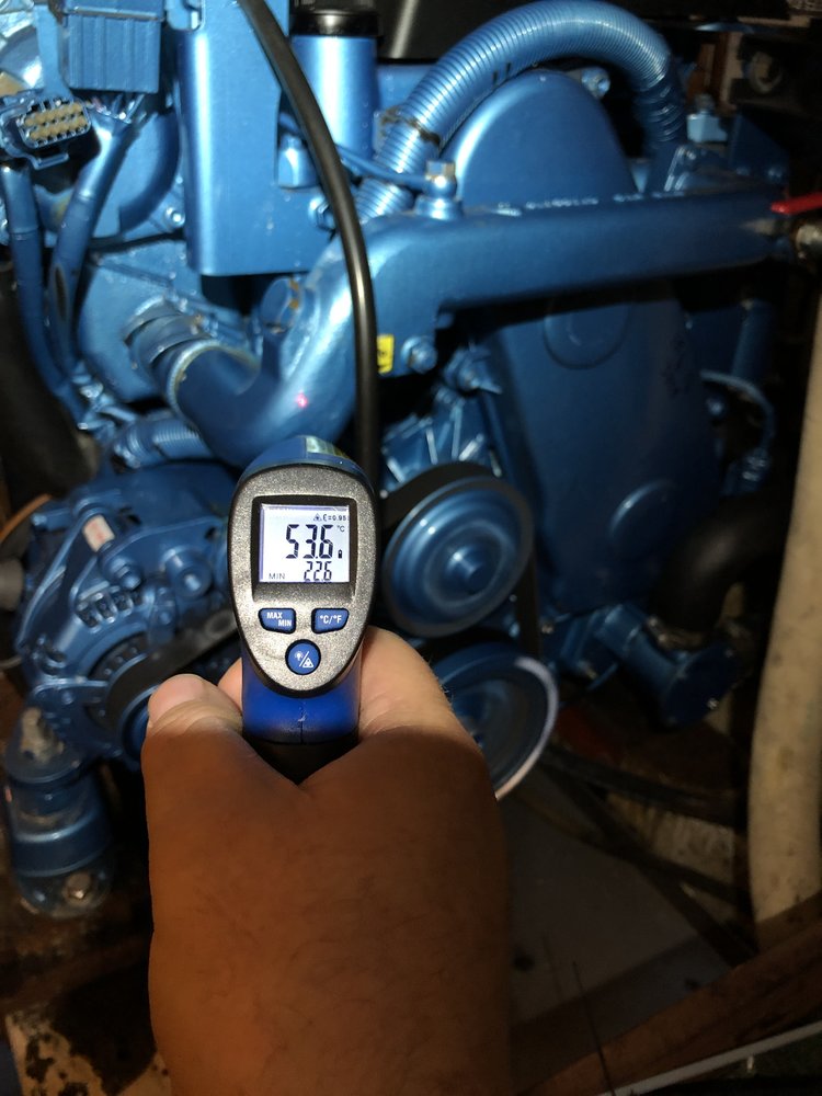

Hulda Svart 23.November.2018 Link til dette innlegget Svart 23.November.2018 Holder nok så lenge malingen ikke brenner av. Tenk på hva Halyard-pottene tåler. Sitér dette innlegget Link to post

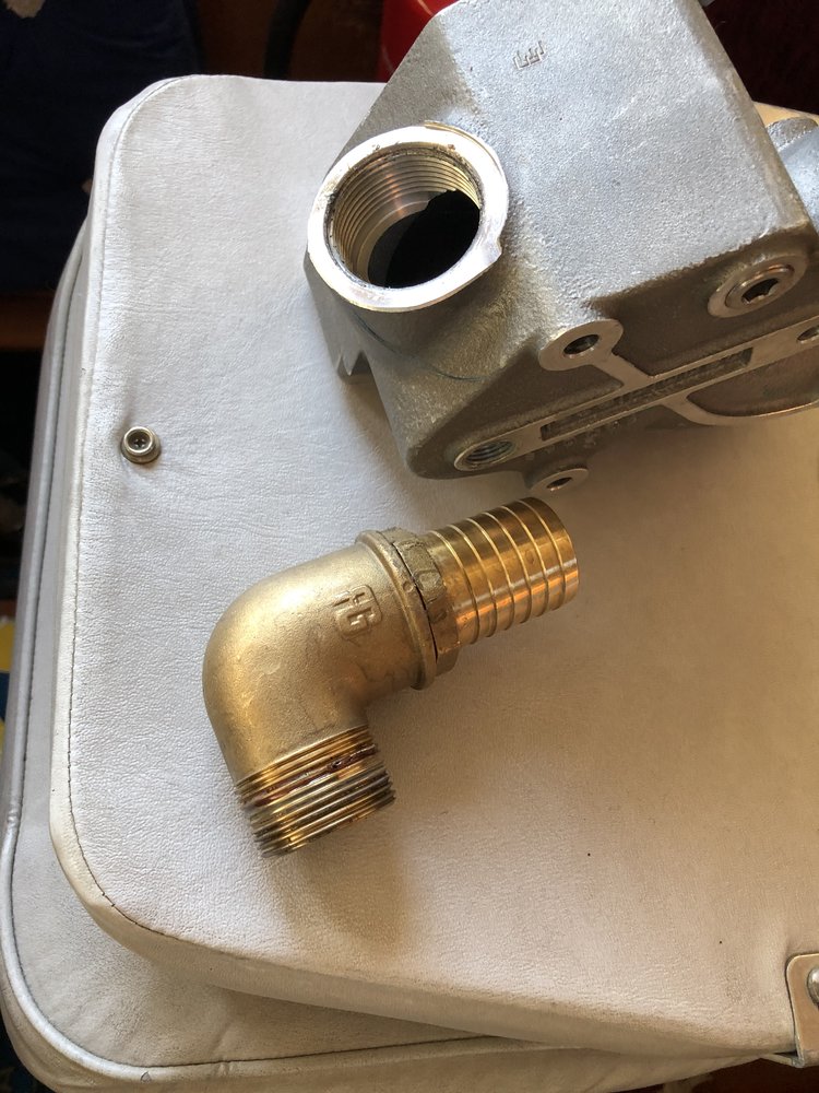

Chilli Solbris Svart 23.November.2018 Emnestarter Link til dette innlegget Svart 23.November.2018 index skrev 1 time siden: Mens motoren går ja. Når man stopper blir det fort litt varmere. Men det kan godt være disse tåler mye varme. Kjente bare jeg ble litt skeptisk... Jeg er villig til å prøve dette. Om det begynner å lekke er det bare å bytte! Jeg har jo fått erfaring med vannsprut fra eksosbend!??? Og funker det er jo en kilde til tæring borte! Eksosbenda har aldri vært så varme at jeg ikke kan ta på dem. Sitér dette innlegget Mvh Chilli Solbris Båtlivet gir meg de største gleder! Og de største sorger!😂 Trenger du noe? www.solbrismaritime.no Link to post
Hulda Svart 23.November.2018 Link til dette innlegget Svart 23.November.2018 Da snakker vi om 50 grader C. 60 grader gir brannsår. Sitér dette innlegget Link to post
nordan family 27 Svart 23.November.2018 Link til dette innlegget Svart 23.November.2018 (redigert) Hos meg blir det meste varmt når motoren skrus av og vannstrømmen opphører. Plastlampen i motorrommet rett bak bendet hos meg er deformert av smelting. Av nysgjerrighet: hva kostet nytt bend? Kostet omlag 16000,- pr stk til mine Volvoer. Godt det ikke skjedde mens jeg var kurs ombord :-) Redigert 23.November.2018 av nordan family 27 (see edit history) Sitér dette innlegget Link to post
Brigg Svart 23.November.2018 Link til dette innlegget Svart 23.November.2018 Ser at True Design oppgir temperaturintervall fra -20 til +100 celsius. Sitér dette innlegget Viksund 340 St. Cruz: Tre-roms fritidsbolig med to terasser og fleksibel beliggenhet. 2009 - 0000: Viksund 340 St.Cruz Fly m/VP D6-370/HS80AE 2003 - 2009: Halco 29 Offshore Fly m/VP 41B/290DP Link to post
Hulda Svart 23.November.2018 Link til dette innlegget Svart 23.November.2018 nordan family 27 skrev 41 minutter siden: Hos meg blir det meste varmt når motoren skrus av og vannstrømmen opphører. Plastlampen i motorrommet rett bak bendet hos meg er deformert av smelting. Av nysgjerrighet: hva kostet nytt bend? Kostet omlag 16000,- pr stk til mine Volvoer. Godt det ikke skjedde mens jeg var kurs ombord :-) Hvis det hadde vært den generelle motortemperaturen, ville en del komponenter konka. Tror Erikda skal teste i ro og fred. Taim vill Shåvv. Sitér dette innlegget Link to post
Chilli Solbris Svart 23.November.2018 Emnestarter Link til dette innlegget Svart 23.November.2018 nordan family 27 skrev 1 time siden: Hos meg blir det meste varmt når motoren skrus av og vannstrømmen opphører. Plastlampen i motorrommet rett bak bendet hos meg er deformert av smelting. Av nysgjerrighet: hva kostet nytt bend? Kostet omlag 16000,- pr stk til mine Volvoer. Godt det ikke skjedde mens jeg var kurs ombord :-) Har ikke fått pris på de enda. Både jeg og Engelsviken Slipp er enig om at Nogva Motorfabrikk ikke bør tjene penger på de i hvert fall. Så det gjenstår å se hva prisen blir. De er syv år gamle og maskinene har gått 1000 timer så de burde vart lenger etter min mening. Men så var det dette med messing og aluminium da dammen da........ Når var du på kurs ombord hos meg? Sitér dette innlegget Mvh Chilli Solbris Båtlivet gir meg de største gleder! Og de største sorger!😂 Trenger du noe? www.solbrismaritime.no Link to post

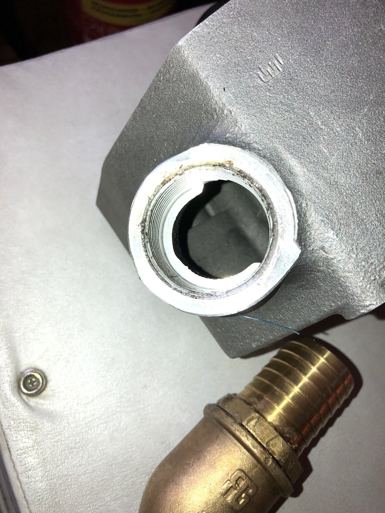

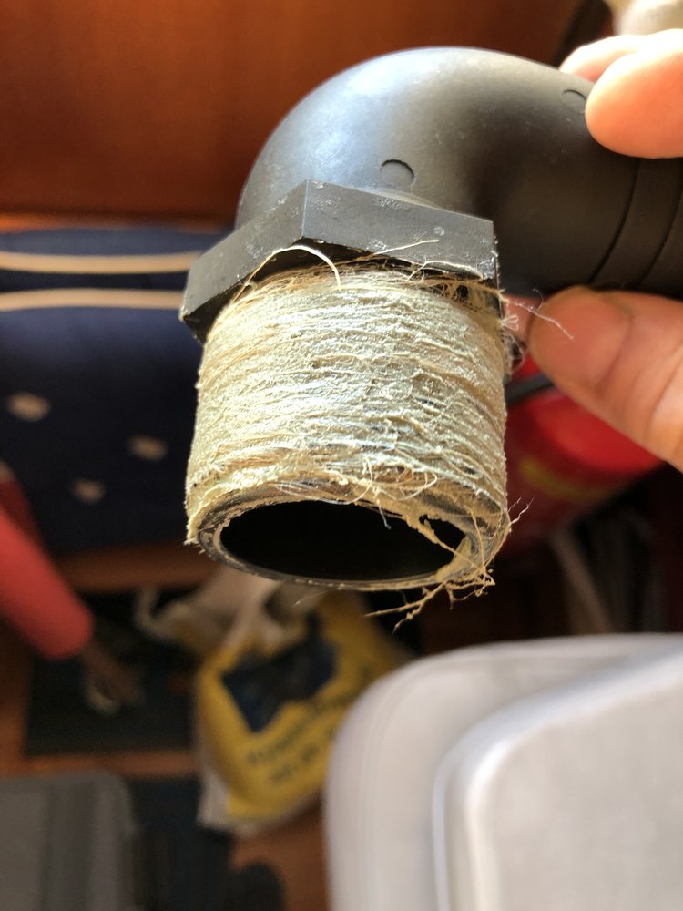

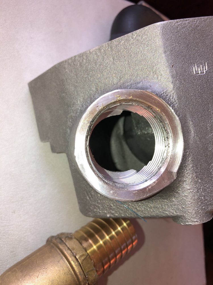

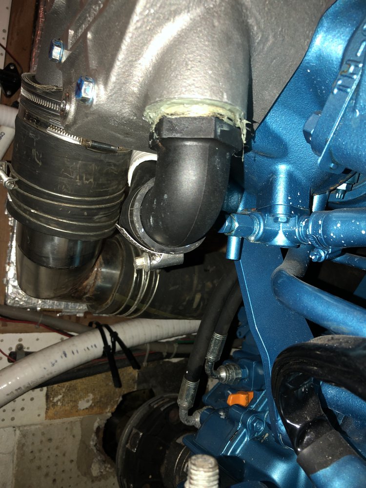

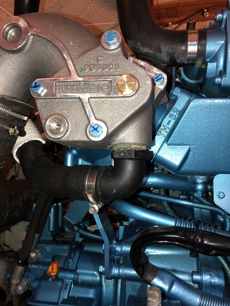

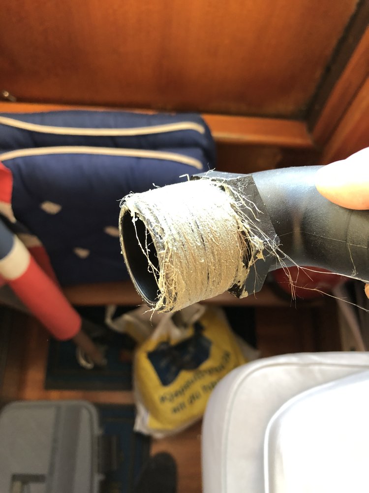

Chilli Solbris Svart 26.November.2018 Emnestarter Link til dette innlegget Svart 26.November.2018 Da var messingen byttet ut med Truedesign på babord eksosbend. Motoren går på 1800 o/m for å få opp temperaturen men det går smått!? Ingen lekkasjer å spore! Håper @Tom Rør og @Hulda godkjenner bruken av hamp og pasta! Kommer fra Biltema?? Sitér dette innlegget Mvh Chilli Solbris Båtlivet gir meg de største gleder! Og de største sorger!😂 Trenger du noe? www.solbrismaritime.no Link to post
Hulda Svart 26.November.2018 Link til dette innlegget Svart 26.November.2018 OK, så lenge det er fra Biltema. Selv brukte jeg hamp fra Biltema. Mikset inn med Loctite 577 (det eneste jeg hadde på hylla i Hulda). Sitter som sveisa. 1 inch BSP. Mange måter leder frem til et greit og dønn tett resultat. Regner med at du må kjøre med stengt inntaksventil for å komme i nærheten av 80 grader. Sitér dette innlegget Link to post

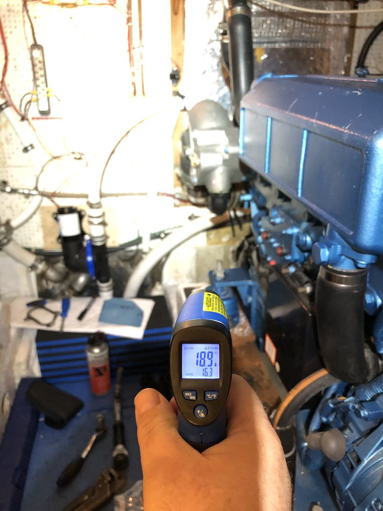

Chilli Solbris Svart 26.November.2018 Emnestarter Link til dette innlegget Svart 26.November.2018 Hulda skrev 24 minutter siden: OK, så lenge det er fra Biltema. Selv brukte jeg hamp fra Biltema. Mikset inn med Loctite 577 (det eneste jeg hadde på hylla i Hulda). Sitter som sveisa. 1 inch BSP. Mange måter leder frem til et greit og dønn tett resultat. Regner med at du må kjøre med stengt inntaksventil for å komme i nærheten av 80 grader. Fikk temp opp i sytti grader! Drar utpå en tur i morgen! Eksosbendet kom opp i knappe førti grader etter at motoren var avslått! så langt er dette knallbra og potte tett!??? Sitér dette innlegget Mvh Chilli Solbris Båtlivet gir meg de største gleder! Og de største sorger!😂 Trenger du noe? www.solbrismaritime.no Link to post
Chilli Solbris Svart 26.November.2018 Emnestarter Link til dette innlegget Svart 26.November.2018 Da var begge eksosbendene montert blir en tur utpå i morgen for å teste ved belastning. Alt er tett og fint!??? Sitér dette innlegget Mvh Chilli Solbris Båtlivet gir meg de største gleder! Og de største sorger!😂 Trenger du noe? www.solbrismaritime.no Link to post
Chilli Solbris Svart 25.April.2019 Emnestarter Link til dette innlegget Svart 25.April.2019 Har nå kjørt godt og vel 50 timer med Truedesign kompositt bend. Det funker helt supert! Blir ikke så varmt at det er noen form for problem! Det er potte tett!??? Sitér dette innlegget Mvh Chilli Solbris Båtlivet gir meg de største gleder! Og de største sorger!😂 Trenger du noe? www.solbrismaritime.no Link to post
