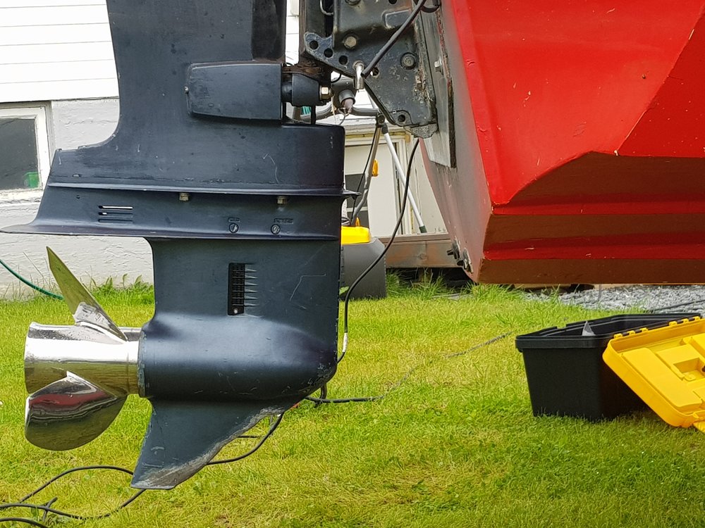

Høyde på kavitasjonsplate.13 fot speedbåt 90hk yamaha.noen som vet om dette er for høyt?
Piction.13
ser ikke spesielt høyt ut for sånn type båt.  Men er vel en ballistic du har på  , hører at de ikke trives altfor høyt oppe.   Og skal det heves mer så må man passe på at man har kjøling  (vanntrykksmåler eller ekstern water pickup )
