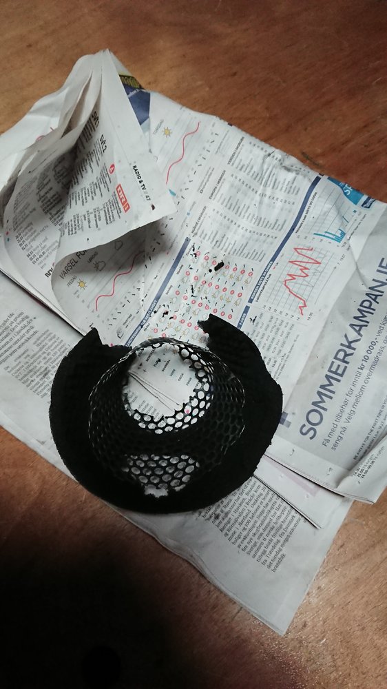

Sot i eksosen. Yanmar 2GM20F. Kvifor? Kva bør eg gjera?
Ask
Det er nokså vanlig at båtmotorer ikke har noe luftfilter, så vidt jeg vet. Men noen har et eller annet hengende omkring et metallgitter. Jeg har en gammel BMC som har metallgitter, men ikke noe egentlig filter. Inn til dette huset går også slangen fra veivhusventilasjonen, og oljedamp kondenseres gjerne i denne slangen, slik at det drypper en oljedråpe inn i filterhuset nå og da. Jeg har kledd den nederste halvdelen av filterhuset med filt (engangsklut fra Europris), slik at oljedråpene fanges opp, og ikke griser til i motorrommet, mens den andre halvdelen bare har åpent metallgitter. Det har fungert greit i noen år.
Tror det meste av filterrestene har gått ut den naturlige vei.  Så vi konstaterte at det har vært for mye motstand på luftfilter skumgummi. Dermed mye søt.
Med høy belastning på motor og godt fortøyd soter det litt enda. Men tror den vil ha godt av å gå på høy belastning og blåse ut av seg over tid.
Så får vi se om den fortsetter å sote, eller om den stabiliserer seg.
