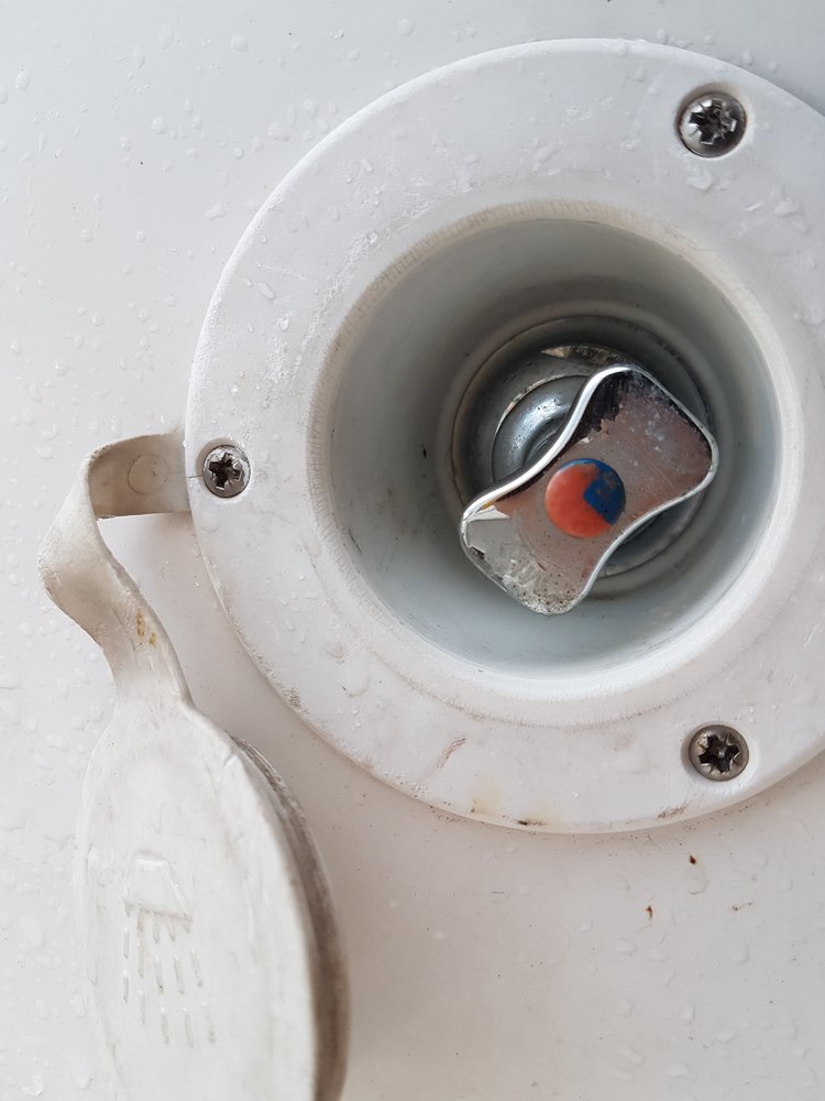

Hjelper ikke om det står trykk helt fram hvis det er en innsnevring eller knekk på kaldtvannslangen. Da vil trykket falle når du tapper på samme måte som om du bare åpner kaldvannet litt. Samme virkning uansett hvor du struper tilførselen. Når det er sagt har jeg også tro på at det er krana, men det er enkelt å eliminere feil i tilførselen før man handler nytt.

trekko skrev for 13 timer siden:
Det står at den passer til dusjboks 5383-10.
Passer sikkert hvis du bryter den også:)
Er inn på tanken om å bytte begge ja, men..
mons skrev for 4 timer siden:
Vil sjekke om det er kommet noe inn i krana som tetter kaldtvannet. Det er ikke foretatt endringer i vannopplegget.
