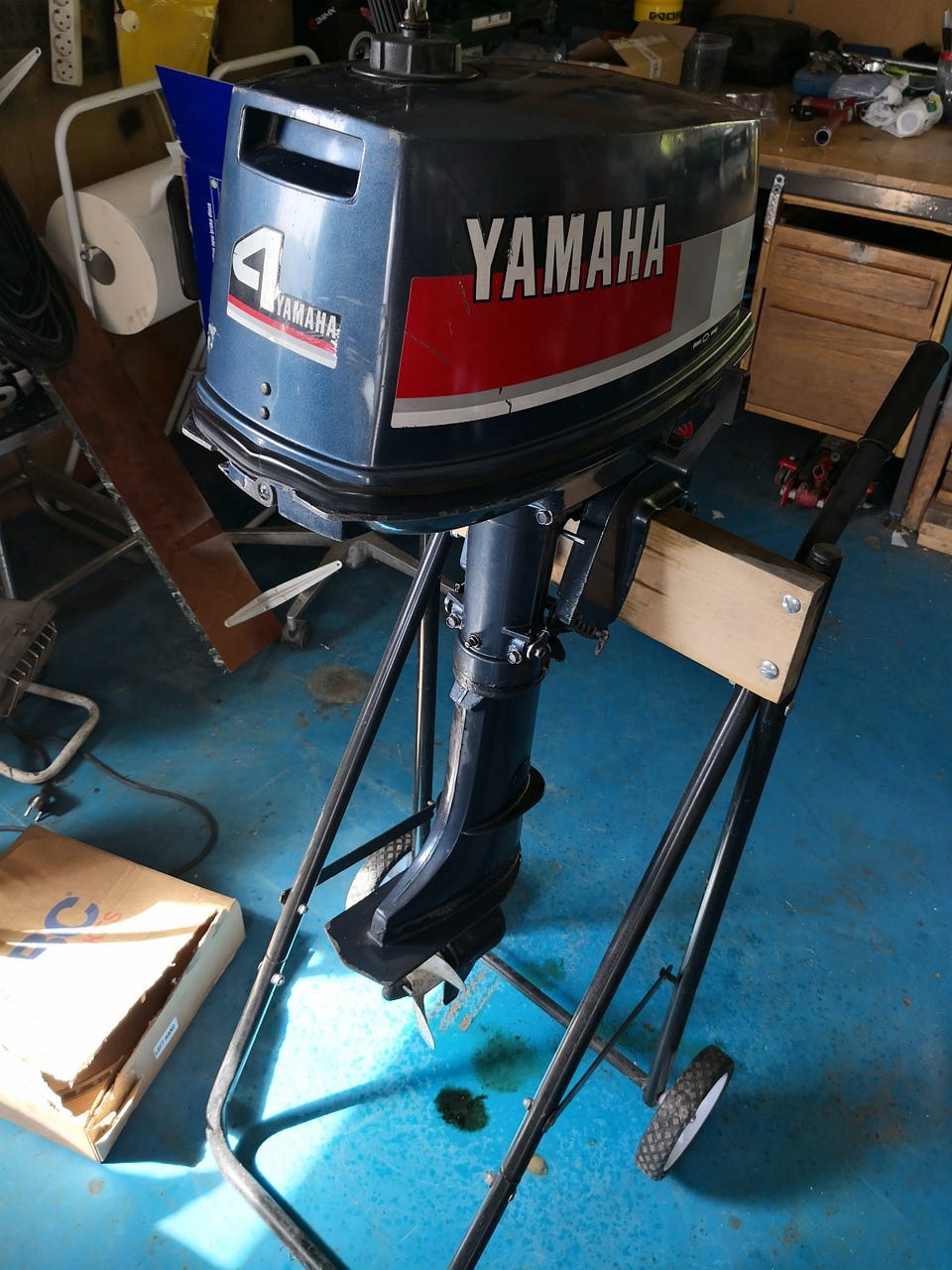

Familiesnekke Startet 22.August.2018 Link til dette innlegget Startet 22.August.2018 Hei, Er det noen som vet hvilken årsmodell denne påhengsmotoren er? Har noen en oversikt over årsmodellene til Yamaha? Det er en "avslørende" oljeflekk på gulvet under motoren; Hva tror dere lekker? Er det et tegn på omfattende overhalingsjobb? Sitér dette innlegget Link to post

Hulda Svart 22.August.2018 Link til dette innlegget Svart 22.August.2018 Lik min fra tidlig 80-tallet. Sitér dette innlegget Link to post

Eureka Svart 22.August.2018 Link til dette innlegget Svart 22.August.2018 (redigert) Fargen og klistremerker minner meg om en 9.9 jeg hadde. ( og forsåvidt har fortsatt i deler) kjøpt brukt i 95, da jeg var 16. Antar den er fra slutten av 80. Oljen: se på tappeskruen til gearolje. Generelt se etter olje. Du bør finne noe på motoren. Redigert 22.August.2018 av Eureka (see edit history) Sitér dette innlegget Link to post
Familiesnekke Svart 22.August.2018 Emnestarter Link til dette innlegget Svart 22.August.2018 Jeg hadde tenkt til å sette meg i bilen etter jobb i dag for å kjøpe denne motoren, som selger påstår er en 2007-modell: https://www.finn.no/boat/motor/ad.html?finnkode=125524633 Jeg fikk litt dårlig magefølelse, la derfor ut dette spørsmålet, og er nå veldig takknemmelig for alle oppklarende svar! Sitér dette innlegget Link to post
Dreuf Svart 22.August.2018 Link til dette innlegget Svart 22.August.2018 De plassene oljen kan komme fra er tappeskruen til girolje, simring rundt propellaksel og evnt i overkant av girhuset. En av de 2 første kan du enkelt bytte, men skulle det komme fra girhuset og det er en motor du skal kjøpe så ville jeg spurt selger om å dele girhuset fra stammen før du kjøper. Jeg skulle "bare" bytte impeller på min motor fra 94` men akslingen som går fra girhuset til motoren hadde rustet fast i veiva, så det ble totaloverhaling og pris på motor, deler og noen timer arbeid har gjort at jeg heller kunne kjøpt en ny motor. Men... nå har jeg en motor som sikkert går i 20 år til :) Sitér dette innlegget Link to post
Eureka Svart 22.August.2018 Link til dette innlegget Svart 22.August.2018 Ser årstallet er satt til **** i annonsen nå. Massevis av lakkskader, propellen mangler lakk. Tæring på undervannshuset. Jug om årstall. Olje på gulvet. Motoren har sin bruksverdi, null i salgsverdi. Sitér dette innlegget Link to post
Hulda Svart 22.August.2018 Link til dette innlegget Svart 22.August.2018 Du må'kke tenke på å overhale den motoren. Hver eneste skrue er så korrodert at enten knekker de, eller så ryker gjengene i godset. Motoren har null pengeverdi. Sitér dette innlegget Link to post
ivar Svart 22.August.2018 Link til dette innlegget Svart 22.August.2018 Den dekoren kom i 84, erstattet av ny i 87/88 Sitér dette innlegget Lurøy / Svalbard. Båter: Gromling 15/60 Yamaha / Wesling 490 m/80 Yamaha / Yamarin 5940 m/ F115 Yamaha / Achilles LS4 (RIP) Aquaquick MS265 West Commando 270 m/ 4hk Yamaha Link to post
Popeye70 Svart 22.August.2018 Link til dette innlegget Svart 22.August.2018 Jeg hadde den dekoren på en 9,9hk som ble kjøpt ny i 1985. Den motoren som trådstarter er interessert i er over 30 år gammel og lekker olje. Den hadde jeg ikke gitt mye for. Sitér dette innlegget SY Almara - 2005-modell Dufour 385 GL Link to post

Helge Svart 22.August.2018 Link til dette innlegget Svart 22.August.2018 1 hour ago, ivar said: Den dekoren kom i 84, erstattet av ny i 87/88 Ivar har nok fasiten for tidsperioden denne motoren stammer fra! Jeg hadde selv en 80 Hk Yamaha 1986 med akkurat samme dekor. Sitér dette innlegget Skibsplast 655 Selected m/Suzuki DF140, Skibsplast 450VS m/Yamaha90, Sunwin 14 m/Yamaha40, VEA 14 m/Mercury15, Suzumar 265 m/Tohatsu8, Pioner 8 m/Mercury5, Plastimar 8 m/Tohatsu5 Link to post

Ingar Svart 22.August.2018 Link til dette innlegget Svart 22.August.2018 Familiesnekke skrev for 4 timer siden: eg fikk litt dårlig magefølelse, la derfor ut dette spørsmålet, Fra ca 1996 er 4 og 5 hk samme motor, før dette var kubikk lavere på 4 hk. (Ca 80 og 100cc) At skiltet mangler er betenkelig. At utenbordsmotorer er MYE eldre enn selger påstår er relativt vanlig. Man må alltid sjekke årstallet når man kjøper brukt. At 2007 er fra 1987 tror jeg er ny rekord, den gamle er denne: Hvordan få av girhus Mercury 35 1985 mod.? (viste seg å være 1969) Håper du får igjen pengene uten diskusjon. Sitér dette innlegget Link to post
ivar Svart 22.August.2018 Link til dette innlegget Svart 22.August.2018 Heter motoren 4A så er den 83cc , men husker ikke om den på 103cc het 4B eller 4C..? Sitér dette innlegget Lurøy / Svalbard. Båter: Gromling 15/60 Yamaha / Wesling 490 m/80 Yamaha / Yamarin 5940 m/ F115 Yamaha / Achilles LS4 (RIP) Aquaquick MS265 West Commando 270 m/ 4hk Yamaha Link to post
