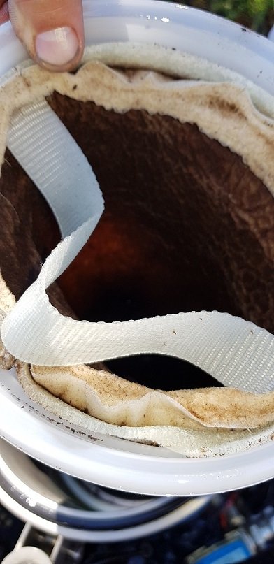

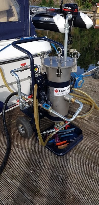

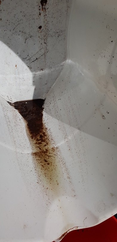

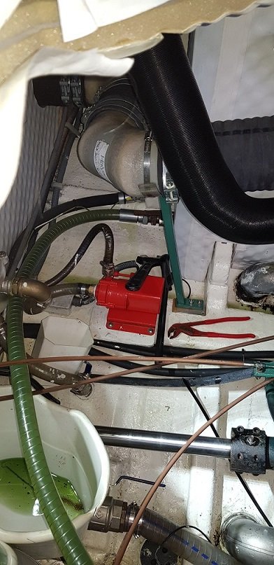

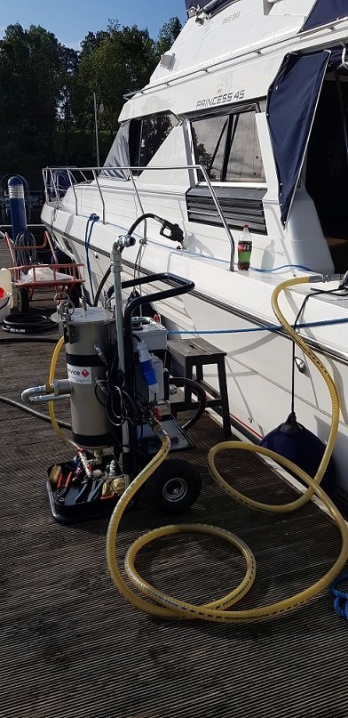

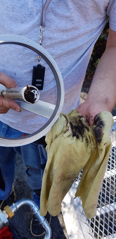

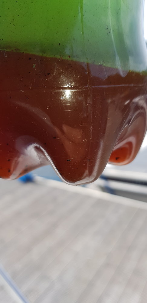

BOBO II Svart 24.August.2018 Link til dette innlegget Svart 24.August.2018 (redigert) Da har Cecilie fått Full tank spa i dag. snakket litt med vedkommende som renset begge mine tanker og han anbefalte å fylle på bioprotect etter vær fylling. Han mente at tankstasjonene ikke var så opptatt av rengjøring og det kommer mye dritt ved påfylling. De store stasjonene som Shell eller Cirkel . hadde ingen forhold til sine tanker. men det var et par private stasjoner som var villige til å ta en rens under bakken. Annyway nå er jeg på trygg grunn tror jeg. Og slik så det ut Enkel maskin som er bygget på Fuel services spesifikasjoner og patentert. Sugerøret ble koblet på tankens dreneringsrør i bunn av tanken. Bøtta viser det første som kom ut. Her vises rust og tror det var karbon. det er montert på en sterk magnet i filteret som tar til seg rustpartikler og karbon. Karbonet utskilles ved varm og kald diesel. Rust kommer fra tank på stasjonene. Som filter vises så har ikke dyra fått utviklet seg så mye som normalt iom at dette ble oppdaget raskt. men som bilde av flaske med diesel dyr så var det mye i begge grov filtrene. Hele jobben ble gjort på to timer til info så var det ikke mye vann i tankene.. Redigert 24.August.2018 av Bergstad (see edit history) Sitér dette innlegget 1986 mod: GH-16 70HK Eivinrude. 1985 Draco 21 VP 165 hk. 1987 Paramount 21 225 Hk Johnsen. Fjord 24 Weekender VP 170HK. 1986 Windy 27 CC VP 2x 260HK. 1987Windy 9800 VP 2x260HK. 1991 mod Princess 45 fly 2xTAMD 71B. Storebro 465 Biscay. 2xTamd 74 P_B Windy 9800 Targa 1987mod 2*AQ271C 270HK. Fairline 31 Targa 1996 mod 2xAD41P Link to post
