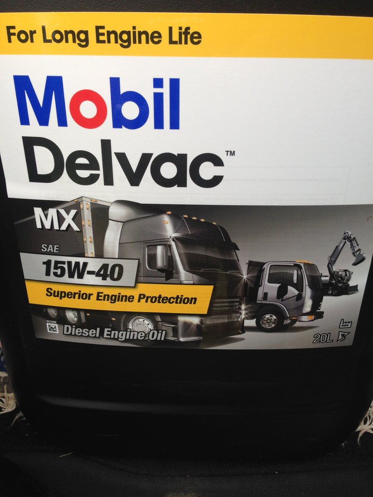

Bonus Svart 23.August.2018 Link til dette innlegget Svart 23.August.2018 Mobil Delvac MX 15W-40 tilfredstiller VDS-3 som er Volvo Pentas høyeste spesifikasjon. Så den kan trygt brukes. Sitér dette innlegget Link to post

jma001 Svart 23.August.2018 Emnestarter Link til dette innlegget Svart 23.August.2018 (redigert) På spesifikken (jfr. dunken på bildet) til “Mobil Delvac MX 15W-40”- olja står det veeeldig mye, men det står bl.a. også: Volvo-VDS-3 og Volvo-VDS-2, som altså skal være det som er viktig. Da blir det oljeskift en gang utpå høsten med riktig olje....? Redigert 23.August.2018 av jma001 (see edit history) Sitér dette innlegget Link to post
