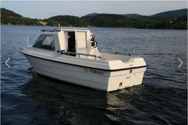

Jannmar Startet 25.August.2018 Link til dette innlegget Startet 25.August.2018 Da jeg tok opp båten for rengjøring av bunnen, så jeg at det også hadde grodd på propellen. Hva gjør dere for å hindre dette? Bruker dere noe slags "bunnstoff" på propellen, eller lar dere den bare være ubehandlet og rengjør etter behov? Sitér dette innlegget Link to post
-morten- Svart 25.August.2018 Link til dette innlegget Svart 25.August.2018 Umulig å si!! du må fortelle hvilken båt du har og hvilken motorinstalasjon! Sitér dette innlegget Båtgal og Hondafan: Askeladden,Honda Civic Sport, Honda TRX400,Honda CBR 600RR, Honda Kantklipper, Subaru xv Link to post
Jannmar Svart 25.August.2018 Emnestarter Link til dette innlegget Svart 25.August.2018 (redigert) Jeg har en 18 fot Tobias 555 HT med Yanmar 38HK innenbords diesel med strak aksling og 3 bladet bronsepropell. (Mulig at propellen er messing. Jeg er ikke sikker). Redigert 25.August.2018 av Jannmar (see edit history) Sitér dette innlegget Link to post

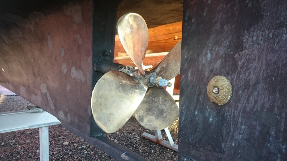

Olevine Svart 25.August.2018 Link til dette innlegget Svart 25.August.2018 Jeg har omtrent tilsvarende, strak Aksel og bronsepropell. Propellen blir blankpusset og ikke noe mer. Kommer ikke noe mer enn tre fire rur helt innerst på propellen i løpet av sesongen. Bildet er tatt etter opptak sist høst etter høytrykksspyling. Sitér dette innlegget Link to post
Olevine Svart 25.August.2018 Link til dette innlegget Svart 25.August.2018 Jeg er ikke sikker, har bare trodd det er bronse. Fargen er noe mørkere og rødere enn bildet kan gi inntrykk av når den er pusset, men når det gjelder groing spiller vel ikke det noen vesentlig rolle? Da jeg kjøpte båten var den påført svart bunnstoff som jeg slipte av ved første vårpuss, og siden har beholdt den sånn. Bruker bare 10-15 min på å gå over med en fin fiberrondell fra Biltema. Sitér dette innlegget Link to post

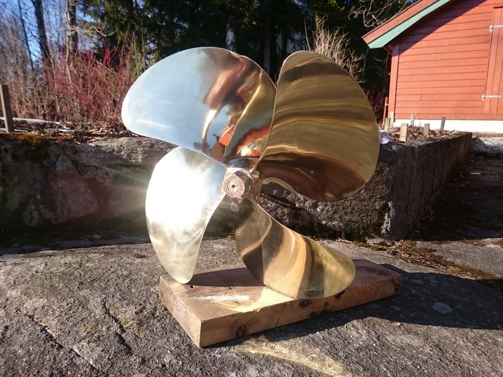

Arvid_A Svart 25.August.2018 Link til dette innlegget Svart 25.August.2018 Jeg har de siste 3-4 årene før sjøsetting renset propellen med en pensel og saltsyreoppløsning. Deretter er den blitt polert helt blank med Autosol. Ved opptak har det kun vært et fåtall rur på propellnavet. Sitér dette innlegget Link to post

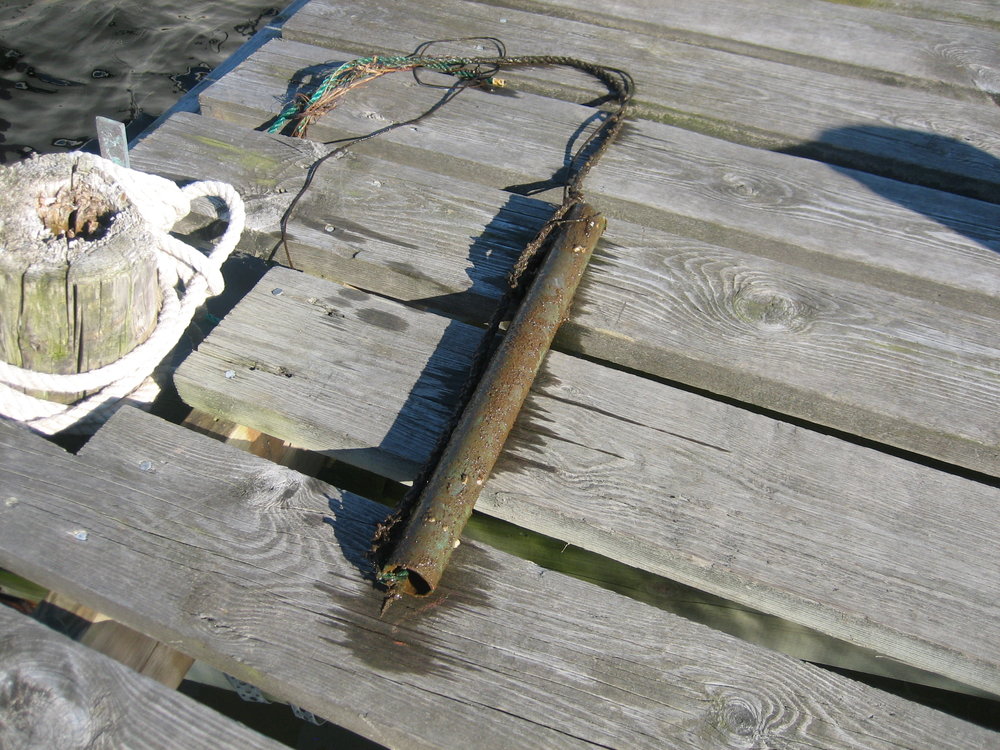

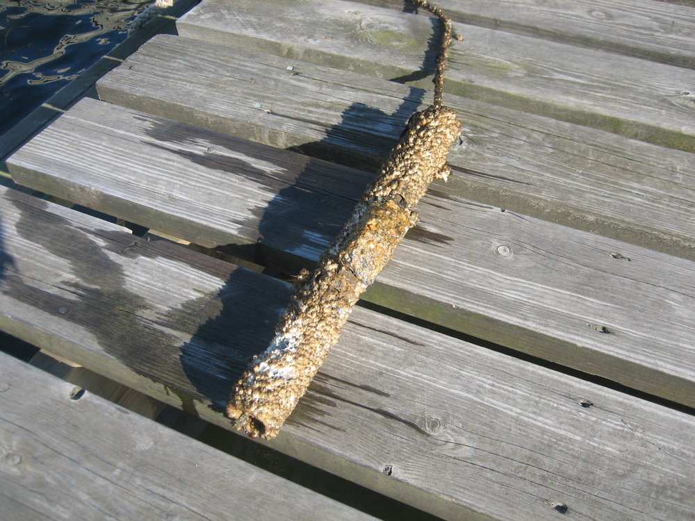

Ove T Svart 25.August.2018 Link til dette innlegget Svart 25.August.2018 Hej De flesta fasta propellrar klarar sig utan anod och man slipper beväxning om man inte har zinkanod monterad. Se bilder nedan där vi testat, ett kopparrör har monterad anod och det andra inte. Hälsningar Ove Sitér dette innlegget Link to post
