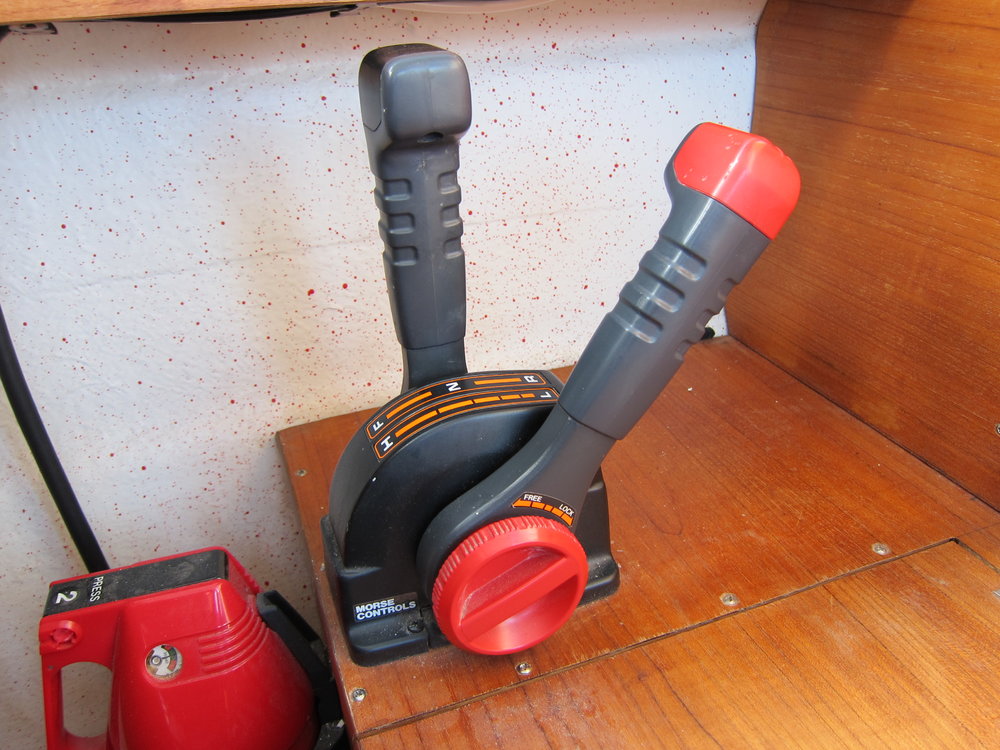

Sprengskisse til Morse dobbel gass/girhendel.
Jannmar
Kjellg skrev for 3 timer siden:
Fire skruer som du ser utenpå. Da kan du ta av ‘kappa’ og under der igjen er det 4 skruer/bolter som holder hele enheten på plass. Når du så trekker den opp er det 4 skruer som holder den ene siden på plass. Ta av den og da er det bare å hekte av vaierene.
Takker og bukker.
Da følger jeg fremgangsmåten du har beskrevet :)
