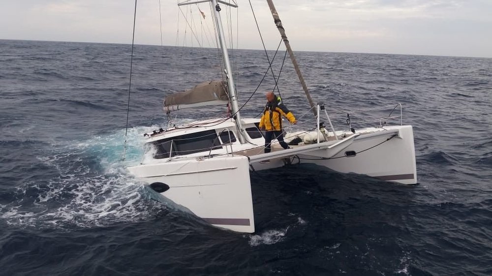

44-fots katamaran sank i Atlanterhavet utenfor Marokko.
Code0
index skrev 36 minutter siden:
Og hvordan har du tenkt å foreta dette I slike forhold som de var ute I her?
På bildene som vi ser er det ikke allverdens vær...
Ikke mer en det som er normalt på havet..
Jo, er klar over at bildene kan lyve, men ikke så mye...
Ser også at seilene er pakket inn, så muligens ikke nok vind til å seile en gang..
Redigert av Ida Marie III (see edit history)
De ombord i katamaranen gjorde helt rett i å "ringe" etter hjelp i den situasjonen de var i, storm eller ei. Båten var tilsynelatende på vei ned og kunne ikke berges, og redningsflåta var borte. Det som skjedde underveis dokumenterer vel bare det man også har sett tidligere - A) redningsflåta gjøres ikke klar før man trenger den, og B) man forlater ikke skuta før den forsvinner under beina på deg. Her feilet de på A, men uansett hadde vel B inntruffet før eller siden. I denne situasjonen skjedde B da assistansen kom, og da ville det vært dumt å insistere på å holde seg ombord.
I følge denne linken var det nordavind og opptil 12-14 knop vind ved Casa Blanca den 5. september. Det kan forklare hvorfor seilene var pent pakket/surret og de motret i stedet for å seile. På formiddagen dagen etter var det i følge samme link 5-6 knop vind, og det kan forklare hvorfor det ikke er brytende sjø eller store bølger synlige på bildene i VG.

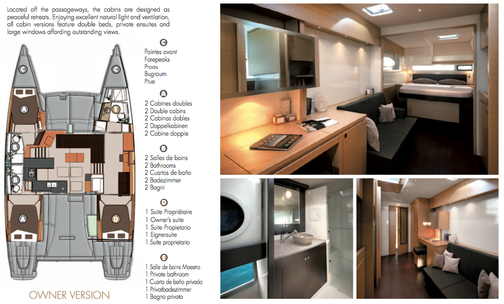

Nå har jeg søkt litt på et annet forum angående ulykken. Det viser seg at flere har hatt problemer med skroglukene som fungerer som rømmingsvei på disse båtene. De er av merket Goiot.
Her er et bilde av badet på båten. Luken er like over vannlinjen og er såpass stor at man ikke vil kunne tette det om den forsvinner. "Min" teori er altså at det er luken som har feilet og at skroget sannsynligvis er ok. Men det er ikke fasiten, bare min og andres spekulasjoner.
Her er et utdrag fra korrespondansen til en som har reklamert på disse lukene:
I artikkelen i VG står det at kapteinen sier det er hull i skroget som trolig skyldes at de har truffet en gjenstand i sjøen. Selv om man er i en stresset situasjon skal det vel godt gjøres å ta feil av en luke og av et hull. Evt kan jo VG ha feilsitert han, men formuleringen som er brukt tilsier ikke helt det heller. Hva er det som gjør at du allikevel mener det skyldes feil med luken?
1. Det faktum at flere har hatt trøbbel med denne luken og produsenten har nå en revidert utgave.
2. Badet der man så hullet i skroget har innerliner som gjør at man ikke ser skroget på innsiden. Bortsett fra akkurat der luken er montert.
3. Selv på egen båt der innerlineren ikke er mer enn 2mm tykk er denne så seig at jeg ikke hadde klart å slå hull med et slag med slegge. Tipper at ytterskroget er mye seigere.
4. Et slag som er så hardt at hullet blir så stort at en sofapute forsvinner ut må ha vært hørbart for mannskapet.
5. VG er ikke kvalifisert til å gjengi sånne ulykker korrekt.
6. Hvis båten beveger seg med normal fart vil den treffe en gjenstand i baugen først. I det vedlagte bildet ser baugen helt fin ut.
Ask: Det er en FP Helia.
Redigert av Sun Flyer (see edit history)
