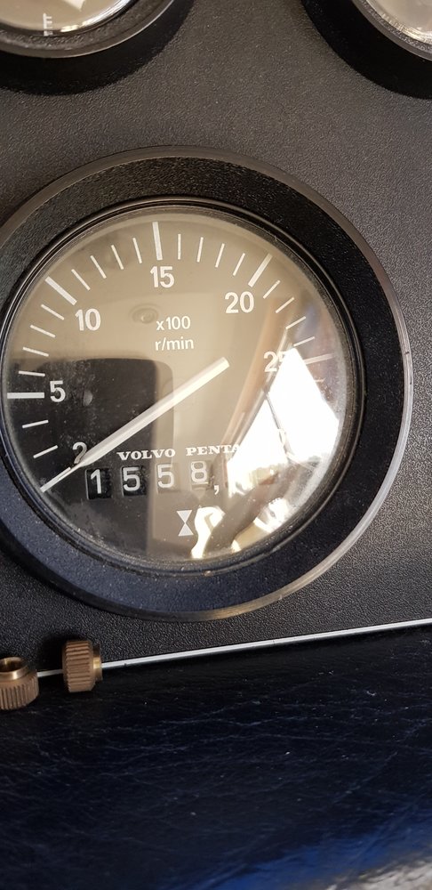

BOBO II Startet 23.September.2018 Link til dette innlegget Startet 23.September.2018 Har to analoge turtellere til tamd 71som har tatt kvelden. Noen som vet om disse er å få tak i. Eller kan det byttes til et tilsvarende VDO instrument. Jeg har utak for turteller på blokka og ikke på dynamo. Kjøpte nye turtallsgivere da jeg antok at disse var utgått på dato. Men det viser seg at instrumentene er gående.. Sitér dette innlegget 1986 mod: GH-16 70HK Eivinrude. 1985 Draco 21 VP 165 hk. 1987 Paramount 21 225 Hk Johnsen. Fjord 24 Weekender VP 170HK. 1986 Windy 27 CC VP 2x 260HK. 1987Windy 9800 VP 2x260HK. 1991 mod Princess 45 fly 2xTAMD 71B. Storebro 465 Biscay. 2xTamd 74 P_B Windy 9800 Targa 1987mod 2*AQ271C 270HK. Fairline 31 Targa 1996 mod 2xAD41P Link to post

BOBO II Svart 23.September.2018 Emnestarter Link til dette innlegget Svart 23.September.2018 SoBo skrev for 2 timer siden: Disse kan du vel bruke . https://www.ebay.com/itm/1-TACHOMETER-KIT-Volvo-penta-873998-3400-rpm/253872731753?hash=item3b1bfe7669:g:qGkAAOSwwpdW4gIm&vxp=mtr Har sett på de SoBo men på disse er det vel digitalt telleverk. Ble noe usikker på om de ville passe. Sitér dette innlegget 1986 mod: GH-16 70HK Eivinrude. 1985 Draco 21 VP 165 hk. 1987 Paramount 21 225 Hk Johnsen. Fjord 24 Weekender VP 170HK. 1986 Windy 27 CC VP 2x 260HK. 1987Windy 9800 VP 2x260HK. 1991 mod Princess 45 fly 2xTAMD 71B. Storebro 465 Biscay. 2xTamd 74 P_B Windy 9800 Targa 1987mod 2*AQ271C 270HK. Fairline 31 Targa 1996 mod 2xAD41P Link to post
hegra Svart 23.September.2018 Link til dette innlegget Svart 23.September.2018 Maritim selger VDO turteller som går til 4000 omd. Den kan brukes både på W på dynamo eller giver på blokka slik du har. Det går frem hvordan du omstiller dette i monteringsanvisningen. Men tror du må vite hvor mange pulser giveren gir pr. omd. Det står muligens et tall på baksiden på de gamle turtellerene du har som angir hvor mange pulser den er beregnet på. Det kan for eksempel være 8 skruer som står i svinghjulet som gir disse pulsene til giveren og da kan tallet 8 stå på turtellerens bakside, men jeg er på svært tynn is nå, slett ikke sikker på om det er slik på din. Den digitale timetelleren teller vel så snart tenning er på, mens de gamle dine teller vel timer etter hvor mye omdreining du går med. Tror jeg hadde sjekket om giverene gir signal før jeg handlet nye instrumenter. Mener de er svært følsomme på avstanden. Litt for langt i fra, intet signal, litt for langt inn så tar de borti og blir ødelagt. Men det er vel en avstandsring på disse så satser på at det stemmer. Sitér dette innlegget Link to post
SoBo Svart 23.September.2018 Link til dette innlegget Svart 23.September.2018 Har slike turtellere med digitalt telleverk og de fungerer som bare det hos meg. Sitér dette innlegget Stell og oppgradering av en gammel dame (Princess Riviera) Link to post
