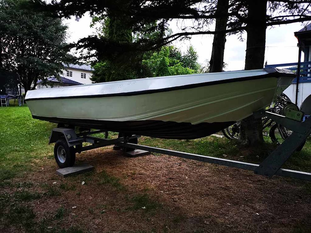

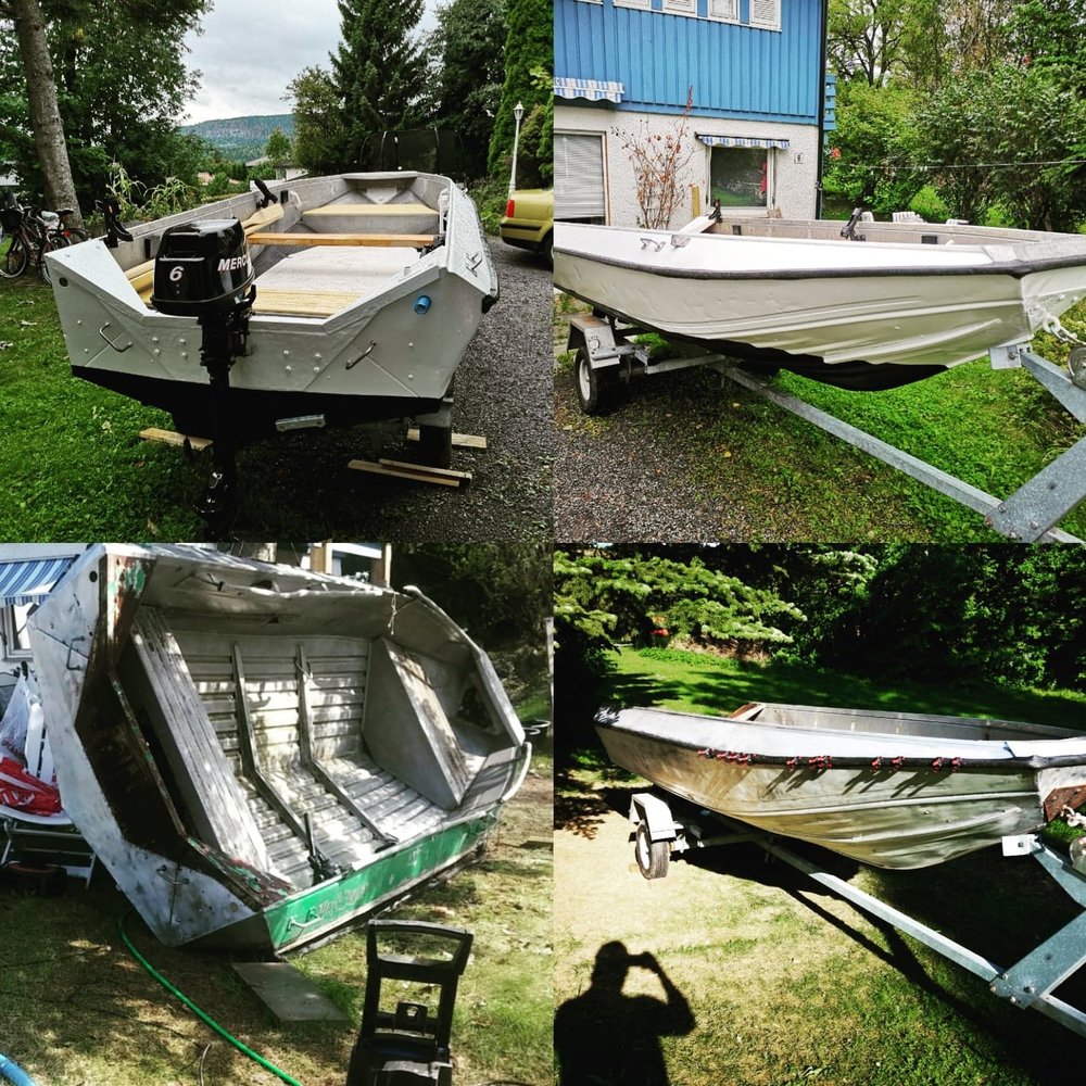

FØR - Buster WorkBoat

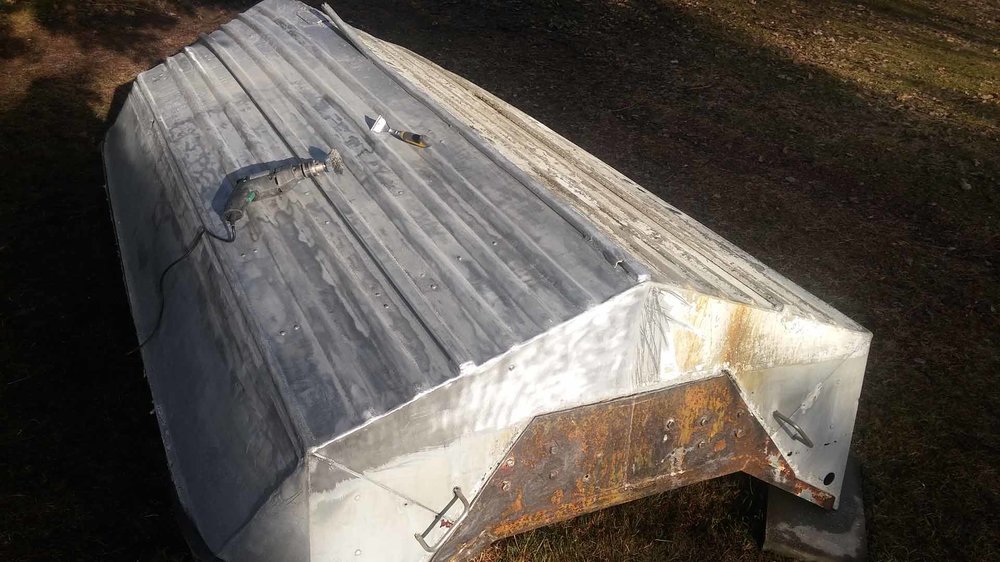

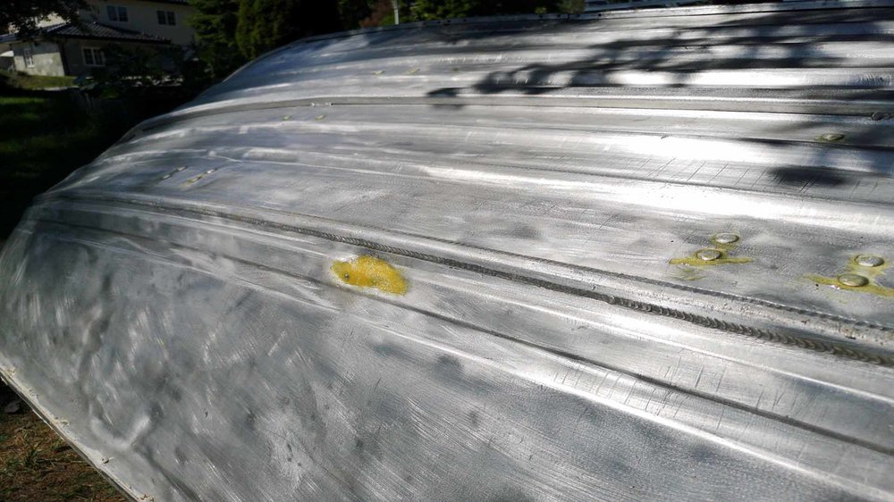

Fjerning av eldgammel maling, valgte å gjøre dette mekanisk (Vet det finnes malingsfjernere som sikkert hadde vært mer effektivt) med drill, børste, malingskrape (Var litt usikker på børsten mtp korrosjon og mulighet for rester av stål i aluminiumen, da det ikke stod hva børsten inneholdt av metaller, men ser ut som det har gått bra), vinkelsliper med slipeskive, og sandpapir (våt) 120 - 360 kornet, før maling/lakk. Grundig aceton vask med fille og papir. Samt siste vask med anbefalt tynner fra malingsprodusent.

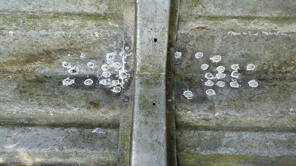

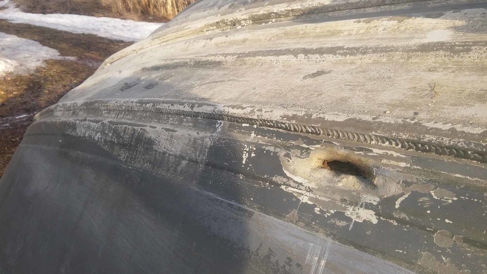

Var også noen skader på båten, bla et stort hull i siden, og små rusthull ved hekken på båten, valgte å tette dette med Gflex epoxy og Tec7. Brukte også Gflex for å tette rundt nagler. Mer om det lengre ned tråden.

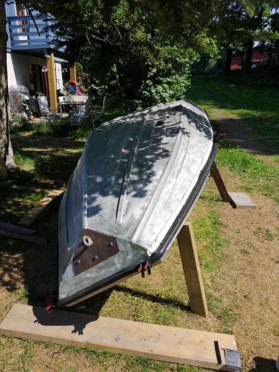

Halveis under vannlinjen. I hekken sitter det en jernforsterkning, usikker på om dette er orginalt fra Buster, virker nesten som at det har blitt montert i ettertid. Mye korrosjon problemer grunnet dette, så har montert en sinkanode i håp om at det skal stoppe rust/korrosjon. Mer om det lengre ned i tråden.
Hull_skrog.jpg.bf626faac8d1e9074c680a5336a6ef46.jpgHull_skrog_fixa.jpg.5eaeb9a5c6c8a79e8319b127252f09af.jpgGflex_nagler.jpg.da3954fceb0e60f969316a6c7e87d6f8.jpg
Hull i skrog (helt inn til isoporen), fylt med Tec7, så et godt lag med Gflex epoxy blandet med Colloidal Sillica, samme metode for små hull bak ved hekken. Alle naglene fikk seg en runde med Gflex, uten silica. Pusset godt ned og vasket med aceton før påføring. Ja, sveising hadde nok vært bedre i lengden. :wink:

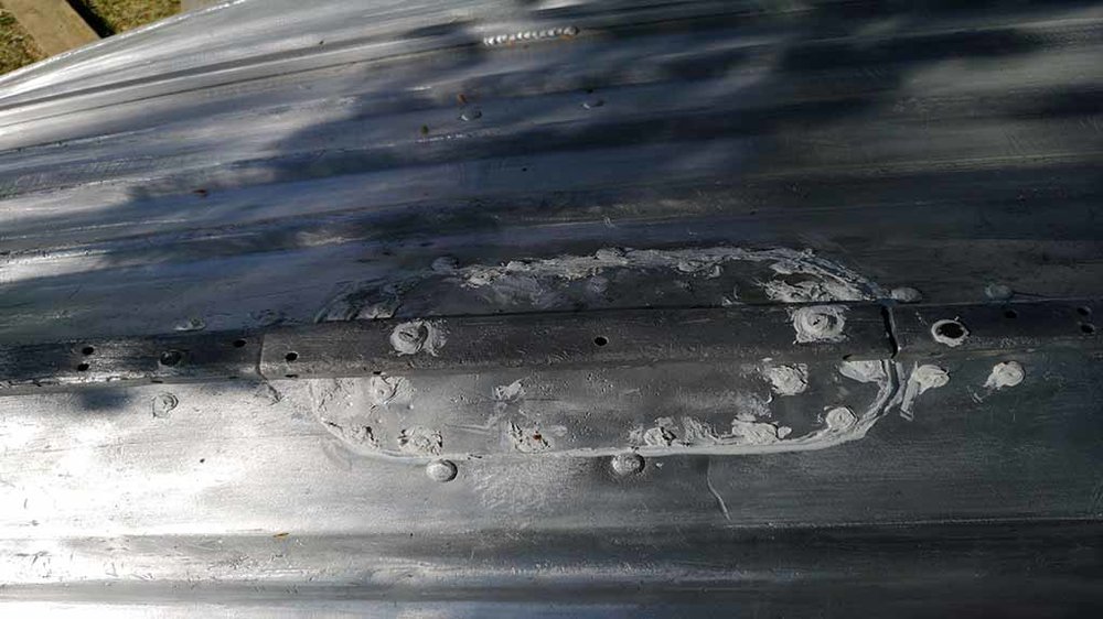

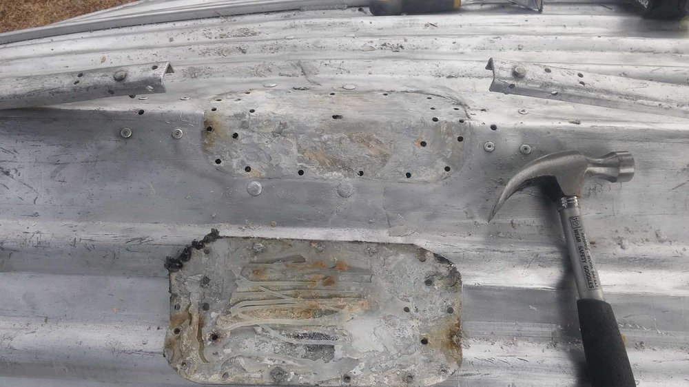

Gammel_rep.jpg.4fbb7736475115bc6d8a9a6952750b19.jpgGammel_rep_fixa_utvendig.jpg.4e9eea58a6e1fc6842678638f665c96d.jpgGammel_rep_fixa_innvendig.jpg.d5ac198a9498fdd2d180ff64553a4363.jpg
Gammel reperasjon som måtte sjekkes, usikker på hva som har skjedd her. Ser ut som at det har vært et stort hull som har blitt sveist, så har det blitt montert en forsterkningsplate over. Mye hull og tull. Prøvde å sveise, men det var ikke så enkelt med det utstyret jeg hadde til disp. Løsning ble å tette med tec7 og popnagler i aluminium. Ble litt grisete og stygt, så skrapte vekk litt av tec7'n her og der og la over gflex på naglene før maling. Det er helt tett nå, vi får se hvor lenge det holder. :pray:

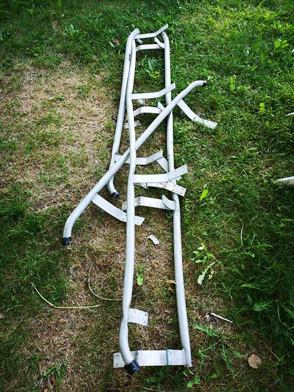

Rekkverk_vekk.jpg.939f2941ab8c08d53623c40790add7a2.jpgListing_fender.jpg.e59f8662f88db13b26274eb7b4c72bbb.jpgbolter_siden_lista.jpg.fdb62c526d97f7b3e3dbda82c719b44c.jpg
Vekk med rekkverk, gadd ikke kaste bort noe energi på å reparere disse. Fenderlisten måtte limes på igjen med Tec7, og jeg måtte montere nye bolter/mutter (syrefaste) og alunagler mellom aluminiumsplatene.

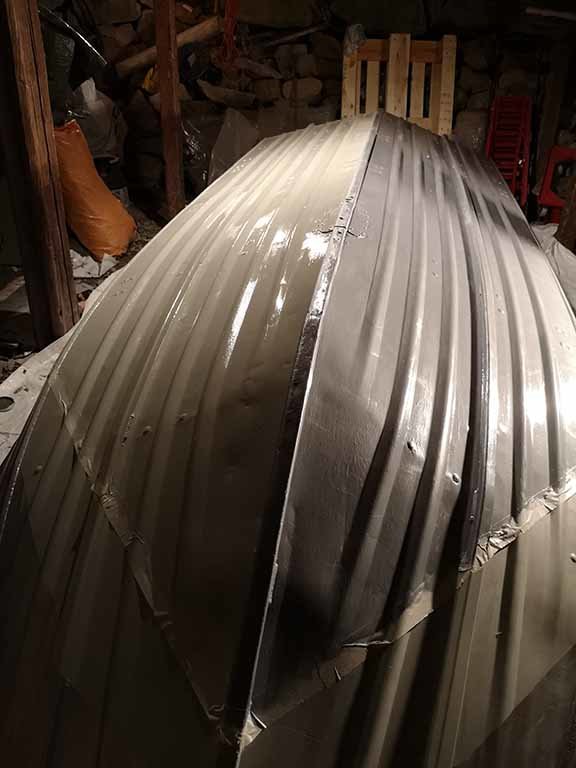

Klar_for_maling.jpg.9362871671a69e9aeac997871e728955.jpg2111176402_Bt_klarformalingda.jpg.3f54ed936e3013abefb93996a9ad7b79.jpg
Klar for maling!

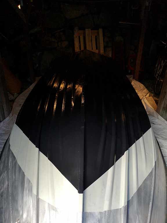

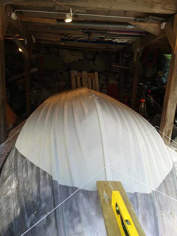

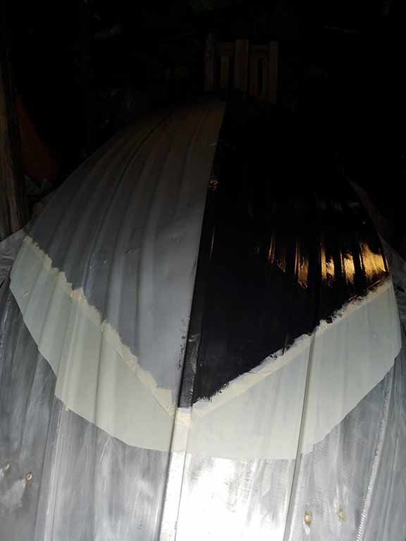

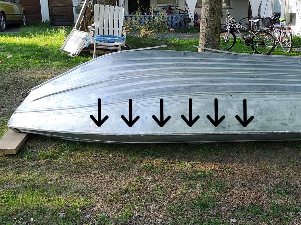

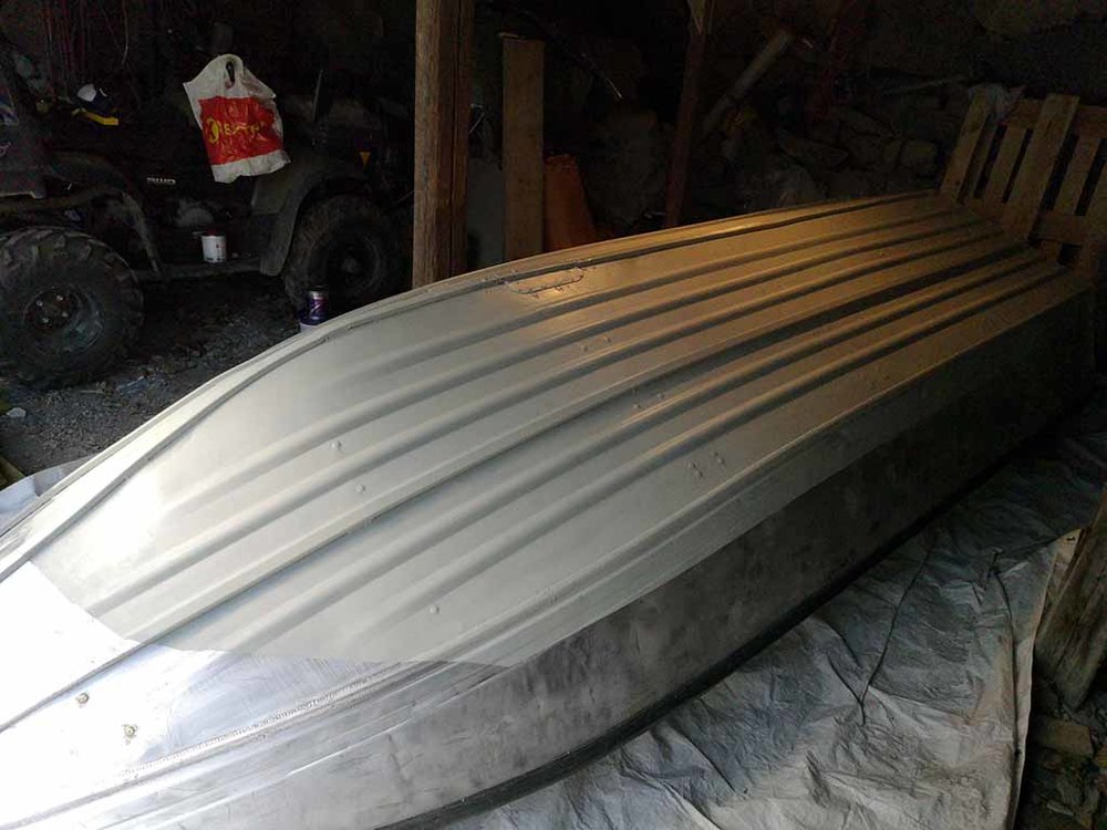

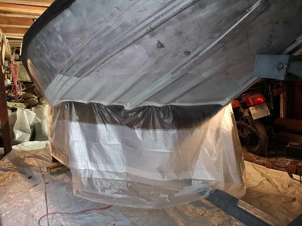

1973887115_Frste_vannlinjestrk.jpg.666969f5b0aa6d8fd98b06fb3041146f.jpgNyvannlinje-snor.jpg.82c5ad96234fa62329b9a0af483e6780.jpg
Malte første strøk lightprimer, men ble ikke helt fornøyd med planlagt vannlinje og kjørte på med en enkel løsning. Snor, vater og ny linje. Alt måtte gjøres vått-i-vått så dette her ble tre lange og slitsomme dager! :tongue: Valgte å gjøre jobben i to omganger, første to dagene under vannlinjen, tredje dag over vannlinjen.
Light_underwater.jpg.0920f03068e2db0bdba8961722154c42.jpgunderwater_alusafe.jpg.57213856da323e7c7eb8013acfce7367.jpg872016588_ferdigundervannlinjen.jpg.e9b29fca487e10bba9baf8e89c6ec5ce.jpg
Bilde 1: Lightprimer, 3 strøk, Underwater primer, 1 strøk.  Bilde 2: Underwateprimer, 1 strøk, Alusafe bunnstoff, 1 strøk.  Bilde 3: Alusafe bunnstoff 3 strøk.

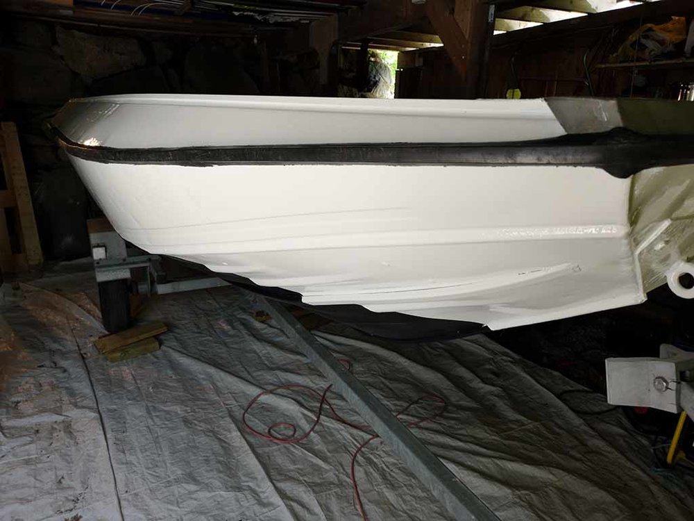

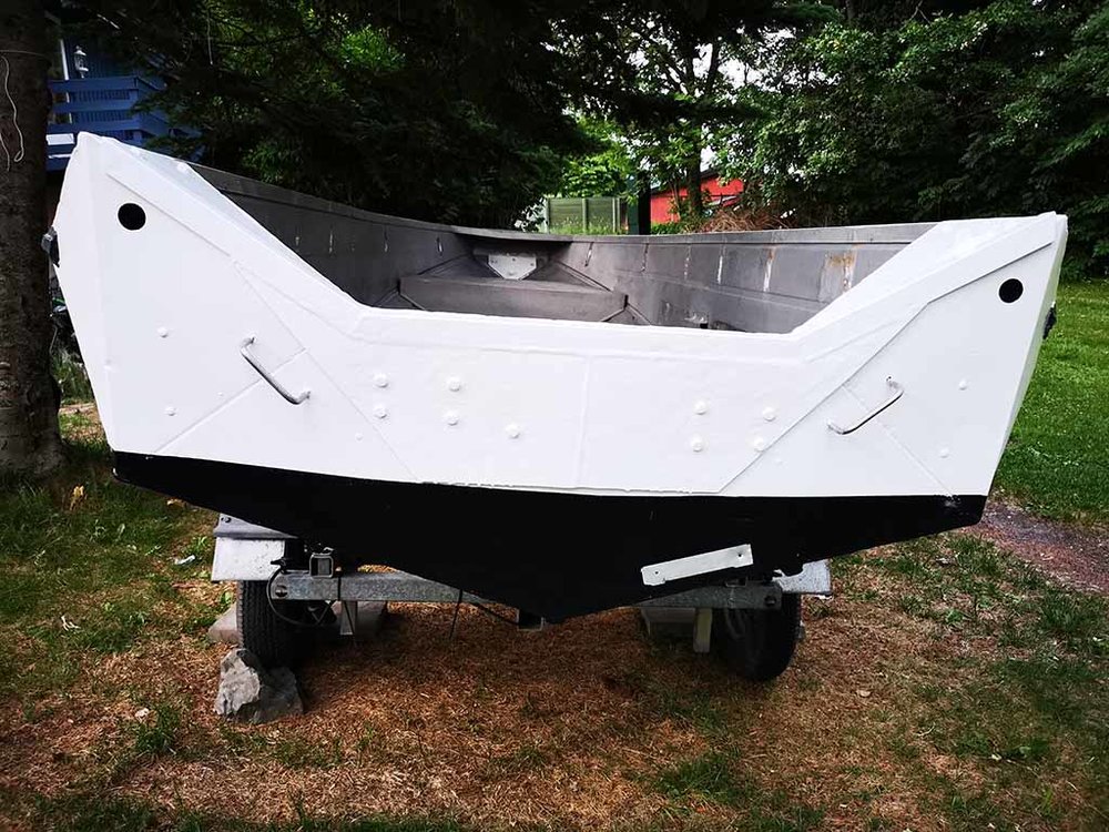

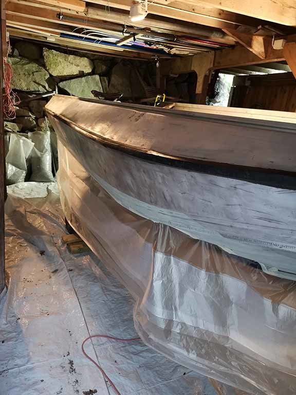

KLar-for_over_1.jpg.7b526fe8ea454ec37a3bda21c04db00b.jpgKLar-for_over_2.jpg.97bbc0575cfa963d9ee30ee811f0671f.jpg
 Nesten ferdig maskert før maling over vannlinjen. Her skal det 2 strøk med Lightprimer og Polygloss. Måtte pusse ned lightprimer'n der jeg hadde malt i første omgang da malingen var tørr. Viktig å male vått-i-vått slik at strøkene herder godt sammen.
881450801_Bt_ferdig_3.jpg.e70b3caab6fc4895df35e9e21569f3e4.jpg774131898_Bt_ferdig_1.jpg.261849c9eb6318fda011e31ecda06a70.jpg450559911_Bt_ferdig_2.jpg.279b6f4a9096fe6bd39833a6cf4acb08.jpg
Ferdig malt! Veldig fornøyd med resultatet. Under vannlinjen ved hekken ser dere at jeg ikke har malt på et lite område, dette er fordi jeg skal montere en skroganode i sink der. Dette grunnet jernplaten som sitter i hekken, denne har skapt problemer med korrosjon/rust. Så håper jeg blir kvitt dette problemet nå.

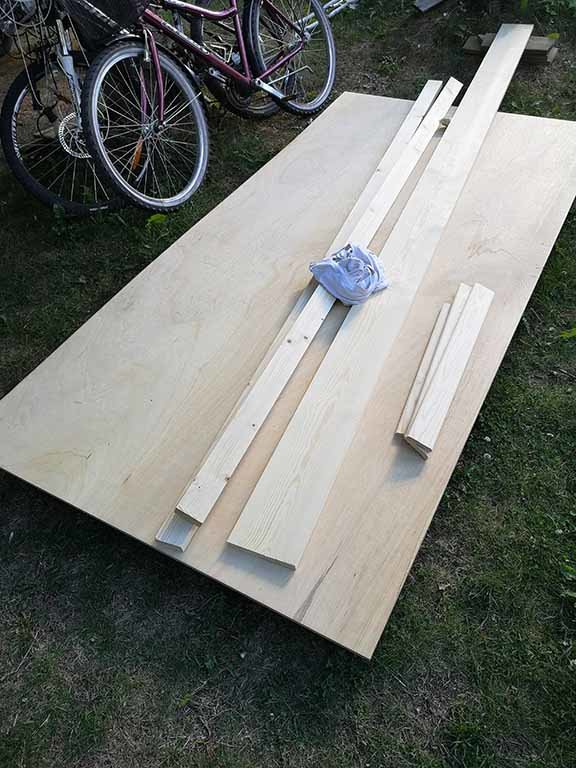

Planen var egentlig å slenge på billig impregnert plank som dørk og på toftene, men jeg var så godt igang, og ønsket å prøve ut glassfiber, samt lage noe som vil vare en stund. Dette ble løsningen.
Matrialer:
- Meranti 12 mm, kryssfiner
- Stivere i furu
- List i furu (For bruk på toftene)
- Owatrol D.1
- Owatrol Edelolje
- Glassfiberduk (vevd og emulsjonsbundet)
- Polyester
- Gelcoat + herder + voks (parafinløsning for å få topcoat)
- Salt (denne skal vi se litt nærmere på :cool:)
Utstyr:
- Sirkelsag, vater, blyant, vinkelsliper, syrefaste skruer, drill, bajonettsag, tvinger, trebukker, aluminiumsrull, tec7, blandebeger, pensler, maske med filter (VIKTIG! Veldig kraftig lukt fra polyester, naboen var ikke så happy når jeg holdt på :lol:), 1 pakke med engangsplasthansker, vernebriller, aceton (er et must have når du jobber med polyester!), skrutrekker og sikkert noe mer.

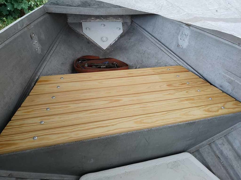

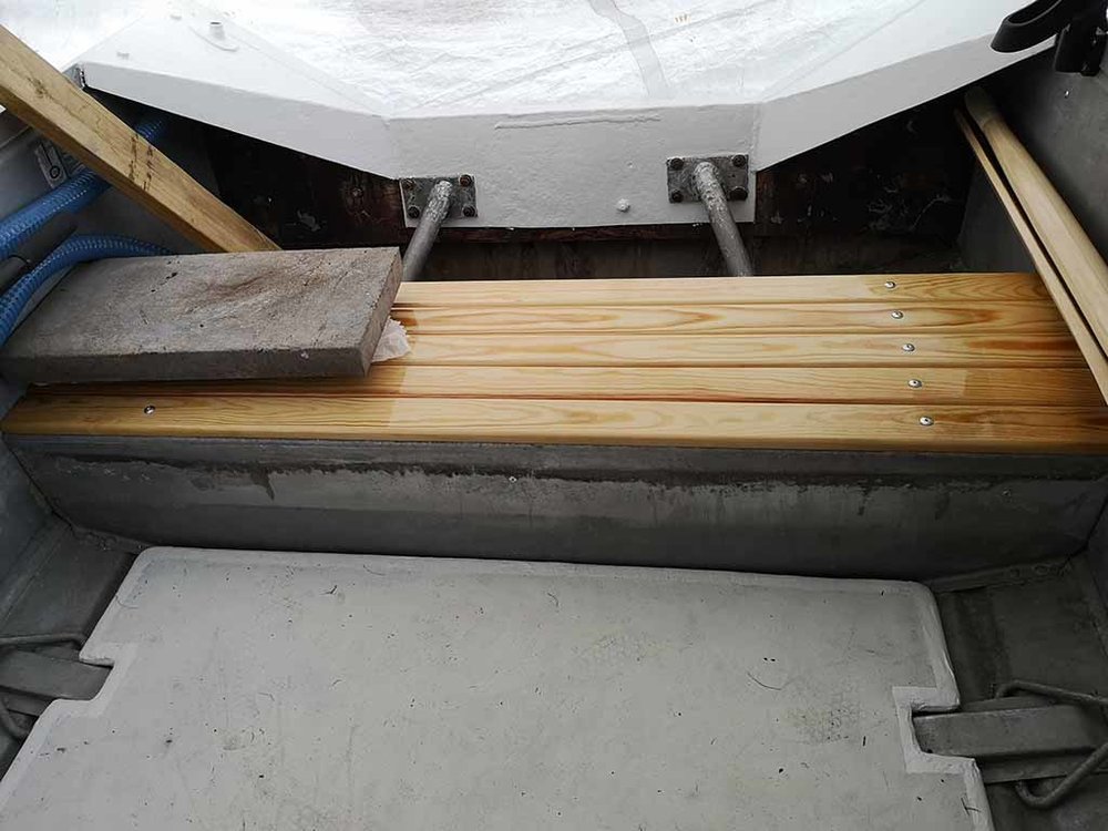

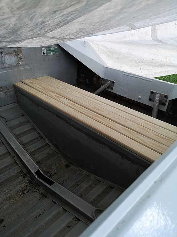

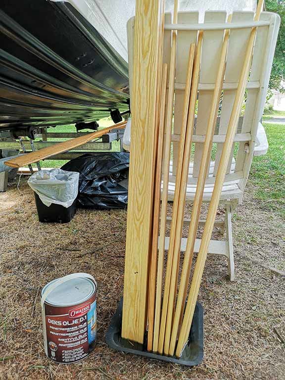

Tofter:

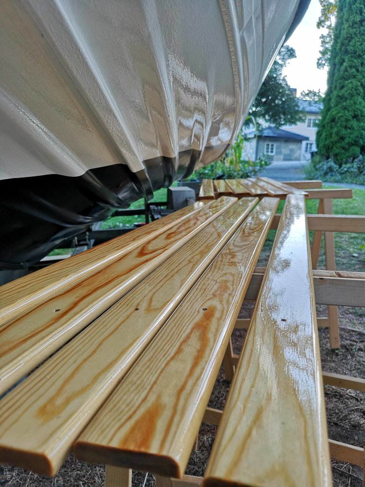

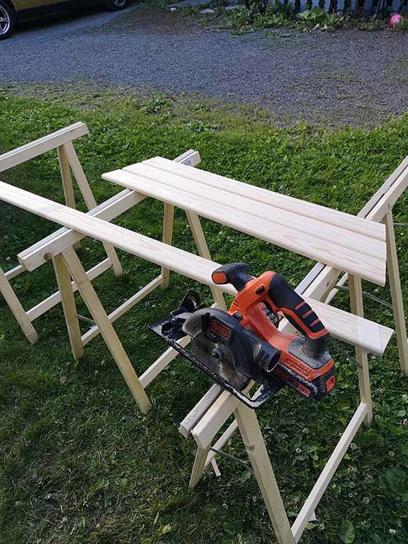

Kappet opp i riktig størrelse for fin passform, borret hull til popnaglene som skal holde plankene fast til båten. (Vurderte å lime dem fast med tec7, men så for meg mye styr om dette måtte opp igjen en dag) 20-30 strøk vått-i-vått med Owatrol D.1. Smurte godt inn i hullene til popnaglene og lot plankene stå i et kar å trekke D.1 godt inn på kantene.  Så 4-5 strøk edelolje til slutt. Veldig fornøyd med resulatet!
Tofte-kapping.jpg.af9b1136ca674cbf43b6871fc6bef8bf.jpgTofte_kapping_sjekk.jpg.ac610d47d63c50de0793a3c30e0ea80b.jpgOWATROL_KANTER.jpg.1330c9004e13e27025e9c8270cddc518.jpgTofter_ferdige_klare.jpg.75c0a13b0def131e54de8ad6bf5e4dcb.jpg
tofte_foran_ferdigmontert.jpg.e23794244008847f6899c34dcaf95fca.jpgtofte_bak_ferdigmontert.jpg.a4720a115cdd162f5bffb2fb9b145031.jpg
Bomma litt på det ene hullet og måtte lime fast den ene planken. Gikk fint. Litt bekymret for kondens mellom nagler og treverk, håper owatrolen gjør jobben.

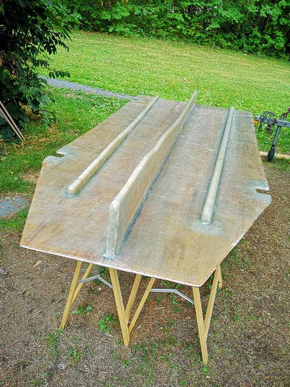

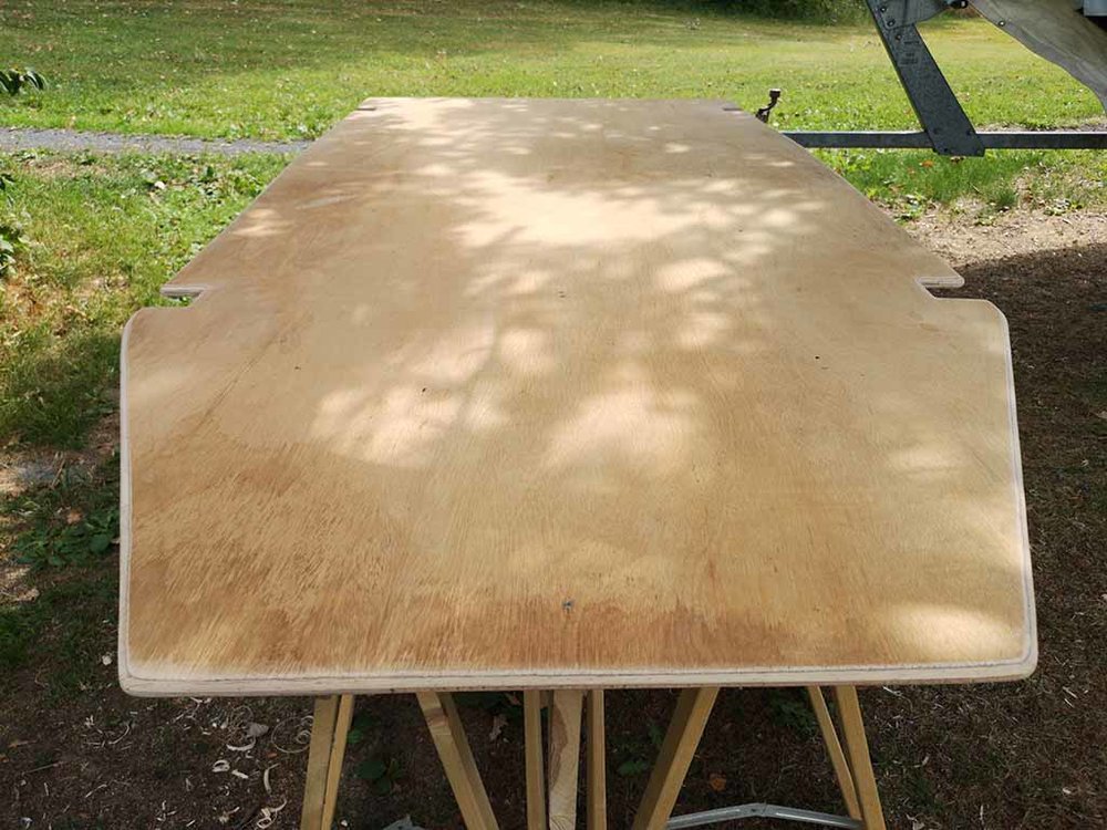

Dørk:

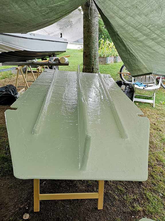

Denne tok litt tid å lage, og kostet en del mer enn planlagt, men det ble jaggu meg bra!

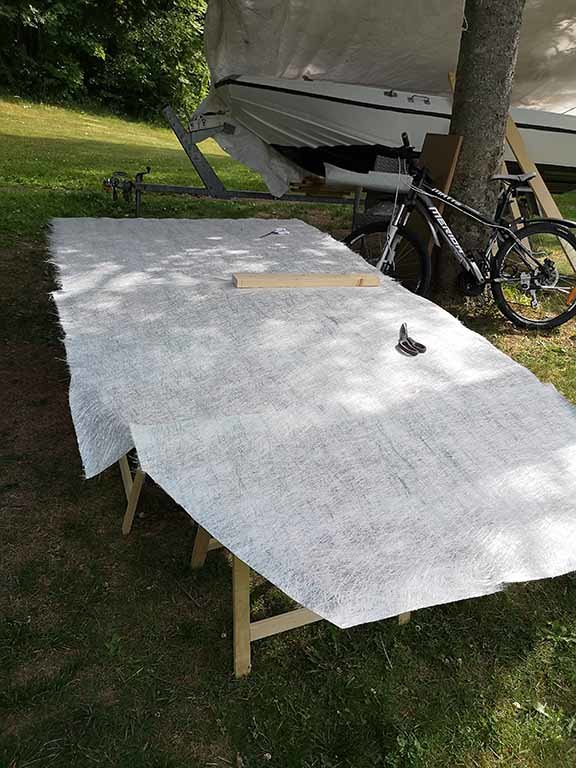

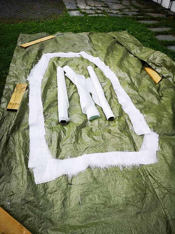

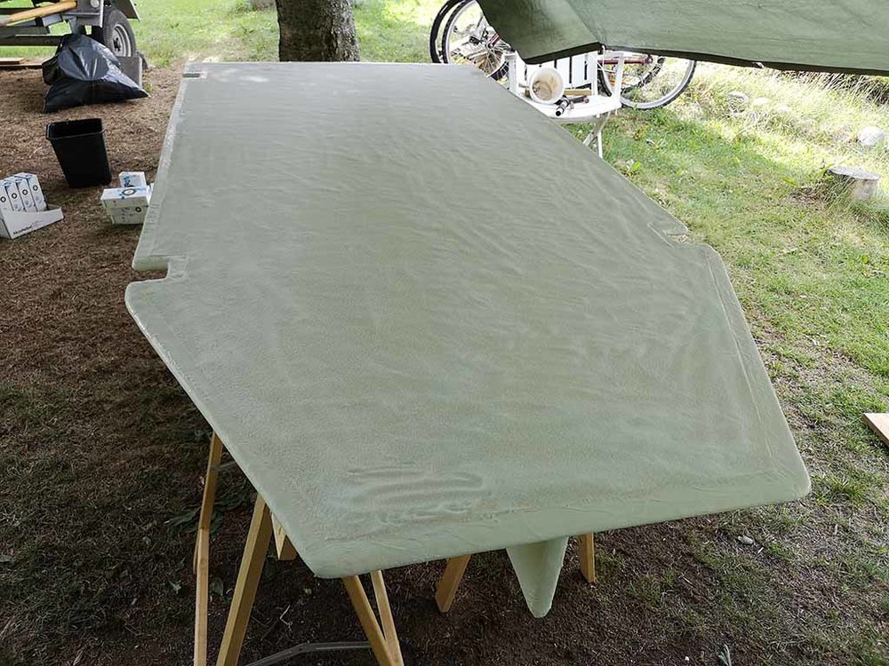

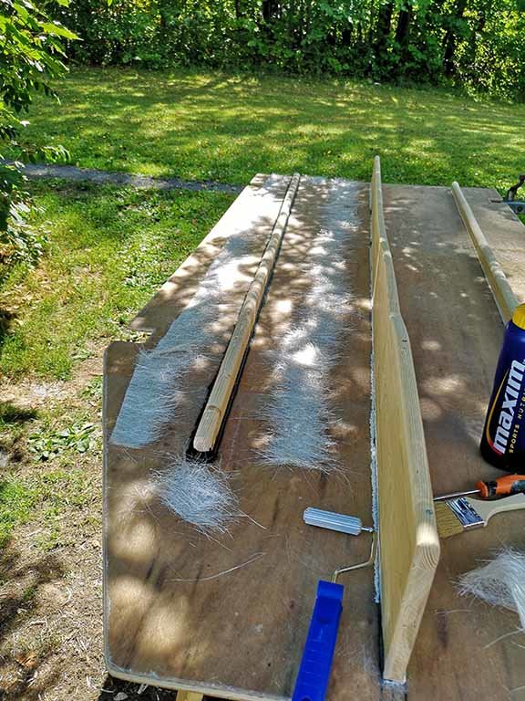

Sagde kryssfiner plata i riktig passform, kuttet så hakk til spantene slik at dørken ikke skulle bli så høy, men alikevel dekke mye av bredden. Målte opp stivere og kappet i riktig størrelse, inn og ut med dørken, måle, kappe, prøve, måle, kappe, prøve, måle, kappe.... Ble fornøyd til slutt.
Så var det glassfiber, kjørte på med 2-3 lag emulsjonsbundet glassfiber, og avsluttet med 1-2 lag vevd duk. Moro å jobbe med glassfiber og polyester, men fytti h***** for et griseri.
Deretter var det å smøre gelcoat/topcoat over den glassfiberlaminerte kryssfinerplata, mer om det lengre ned.
1185641835_DRK_KLAR_FOR_GLASSFIBER.jpg.58fe707cd6ae52cef388cfc94d3a0c43.jpgGlassfiber_1.jpg.7477a35007f8f004b2cf56ffa89976c9.jpgGlassfiber_4.jpg.cdd9508b54c1af0726d7e76e0150e52f.jpgGlassfiber_2.jpg.730d6b12e47e2afa98b75eaf487ba1f9.jpgGlassfiber_3_FERDIG.jpg.d3d3d2bffebd8c4230c0f813b7fbfdcc.jpg
Så var det gelcoat/topcoat. Viktig å bruke da polyester/glassfiber ikke er vanntett, og vil suge inn vann i lengden slik at laminatet blir ødelagt.
Gelcoat/Topcoat var veldig greit å jobbe med. Var et par ting jeg gjorde feil, så dette er lurt å tenkte på om du skal prøve for første gang.
Klarte å kaste bort 1 spann. Visste jeg måtte være litt rask, men hadde ikke fått med meg at gelcoaten blir veldig varm etter den er blandet med herdern, spesielt når man blander et helt spann med en gang slik jeg gjorde. Grunnet varmen, herdet hele spannet alt for raskt, og jeg satt igjen med en svær klump topcoat. :crazy:
Løsningen ble å blandet et nytt spann, så tømme hele spannet over dørken, og deretter dra det ut med en stor pensel. Da gikk det som smurt. Malte først undersiden, lot det herde, tok deretter toppen av dørken.

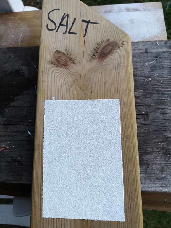

På toppen ønsket jeg en antiskli finish, og fant flere løsninger på hvordan dette kunne gjøres. Blant annet pakker med glassperler man blander inn i coaten, og ferdig topcoat med antiskli ++. Jeg gikk for en løsning jeg leste her på forumet, nemlig å få på topcoat, og så strø på masse salt over den våte topcoaten. Tok en test før jeg satte igang på selve dørken, og resultatet ble imponerenede bra!
Topcoat - Salt - Spyle vekk med vann når det har herdet. Kjempe effektivt!

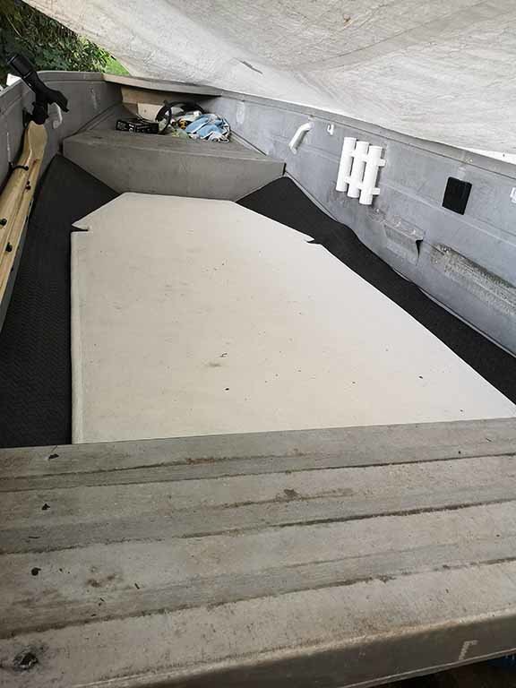

971164396_Gelcoat_Drk_ferdig_under.jpg.d068e4151cb20cd26b4a58260f0613b2.jpg295389313_Drk_salt_2.jpg.acec86fd3ba376b926c96c64d40ab483.jpg115619669_Drk_ferdig_gummimatter.jpg.3b5a7b19738160bf9b2925525cd4d667.jpg

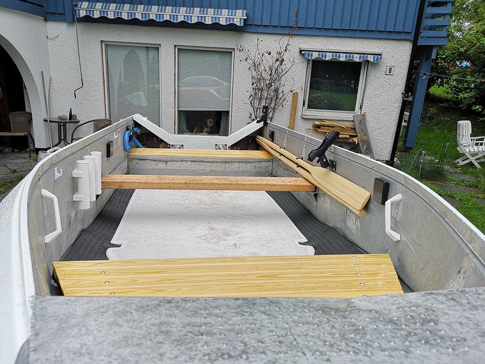

Dørken ferdig, og på plass i båten. Klippet opp noen gummimatter til kantene for å unngå at kroker og annet faller ned under dørken. Ble noen glipper mellom dørk og skroget.
Montert holdere for årer, koppholdere, fiskestangholdere, håndtak, kroker og lensepumpe. Båten er ferdig innredet! :thumbsup:

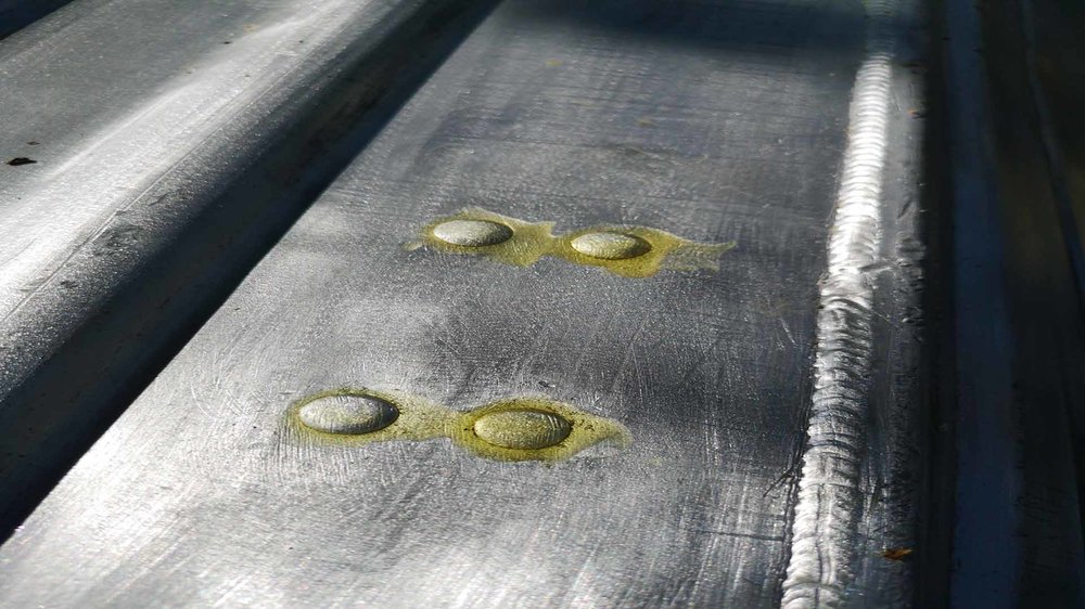

Eureka: Ja, Gflexen skal gjøre en god jobb med å tette rundt og inn under naglene. Hvor bra og hvor holdbart det er får vi nå se på, men veldig enkelt å jobbe med, og i tillegg en veldig rask løsning.  Her har du en link til video, step-by-step.
https://www.youtube.com/watch?v=DjO-QufNd6o&ytbChannel=null
(Jeg brukte ikke varmepistolen da det var opp mot typ 30 grader når jeg holdt på, det gjorde jobben litt vanskeligere, men gikk greit)

Puntern: Ja, var veldig kult med saltet. Fungerte helt topp mtp antiskli funksjonen, rengjøring kan nok bli litt problematisk, da det er som du sier, bittesmå krater overalt. Vi får se når båten skal opp igjen. Skal nok være mulig å få det rent.
Malte topcoat, strødde på salt, lot det herde, spylte av saltet. (Tok ikke topcoat over saltet igjen, ser at noen også bruker sand istedenfor salt, og da maler man gjerne et strøk topcoat over sanden etter man har sugd/blåst vekk det som ligger løst)
