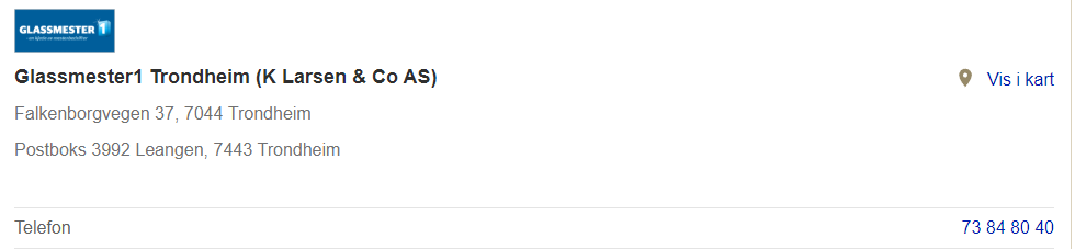

Du får kjøpt gummilist og sprenglist hos Glassmester Larsen i Trondheim.. Der får du også laminert glass.

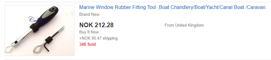

Verktøyet du skal bruke for å få på plass sprenglisten får du på ebay.

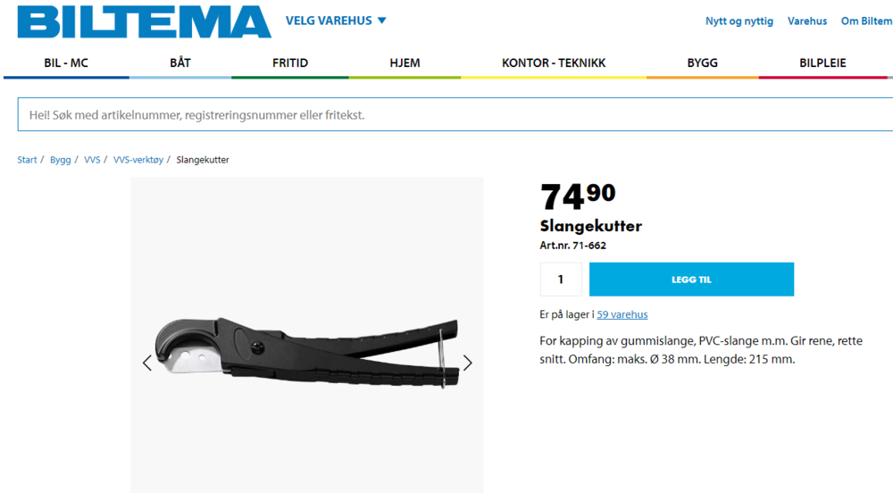

Når du skal kutte gummilistene gir en slangekutter (Biltema) nøyaktige og rette kutt.
Verktøy til sprenglist
Slangekutter
