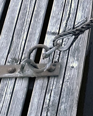

Veldig fin den instuksjonen Roger-Jo la ut. Men jeg reagerer på en ting. Hvorfor ikke sjakler? Hos oss skal det brukes sjakler. kause spleiset i tauenden og festet i øye i bryggen med sjakkel.
Det er sakset fra en brosjyre fra " Norske Bryggeprodusenters Forening" de mente at sjakler slet bort galvaniseringen så festene begynte å ruste.. Høres fornuftig ut.

Da jeg hadde flett ny daycruiser for noen år siden, rakk jeg ikke å lage til tauene med en gang. Ene forre fortøyningen slet av i øyet, selv om tauet var helt nytt. Da pekte bare sjefen i laget og sa: "Det er derfor vi skal ha kause og sjakkel i enden". Vi hadde fått en kuling som stod rett inn i havna.
Vi maler opp alt hvert år, men heller litt rust og slitasje enn slitne tau i uvær. Nye øyefeste i bygga ordnes om nødvendig. Men jeg tenker på, hvis radien på godset i øyet er stor nok, og det er slett og fin overflate, så bør det jo gå helt fint. Vi fester jo ikke tauene i båten med sjakler..?

Dette er det vel helt uvanlig å mene?? Metall mot metall er fyfy i de fleste havner. Poenget er at man skal knyte så fast mot bryggen, at man ikke får bevegelse og derfor ikke gnag.

Hos oss er det ingen regler for eller imot kauser og sjakler. Jeg har hatt båten liggende i 30 år på den samme plassen med de samme utriggerne, MED kauser og sjakler uten at noe har tatt skade. Riktignok sprayer jeg sjaklene med sinkspray  hvert 5- til 10ende år.
Metall mot metall? Her er det det i utgangspunktet  metallring gjennom bøylen på bryggebeslaget. Dette beslaget og ringen har nå holdt i 30 år.

Det er sikkert riktig og mulig der du ligger, men i de to havnene jeg har erfaring med her i Kristiansund, er det kause og sjakkel som er regelen.
Men som jeg nevnte, er metallet slett nok, og radien stor nok, går det sikkert helt fint å fortøye rett i brygga.
