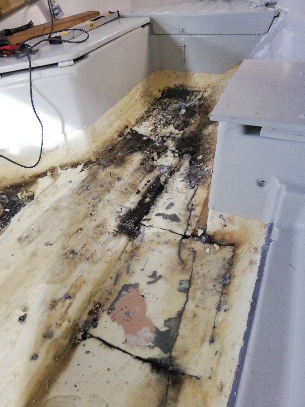

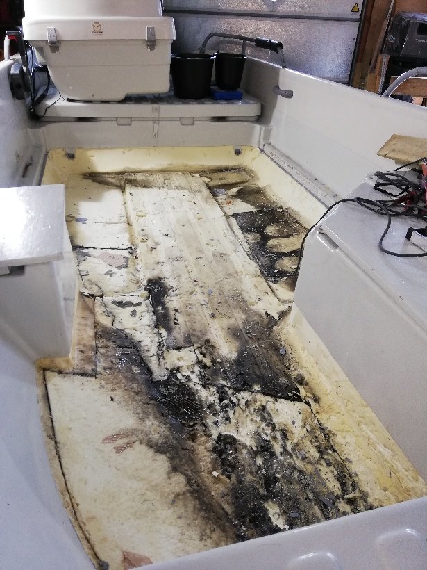

Ol11 Startet 7.Oktober.2018 Link til dette innlegget Startet 7.Oktober.2018 Hei Trenger gode råd for å reparere dørken i min Terhi. Måtte fjerne hele dørken og skal legge ny. Ønsker å en jevn dørk uten den profilen som er der i dag. Takknemlig for gode svar. Sitér dette innlegget Link to post
Komodo Svart 7.Oktober.2018 Link til dette innlegget Svart 7.Oktober.2018 Theri båtene er vel støpt i ABS plast om jeg husker riktig? Da har du en utfordring mtp materialvalg og sammenføyning... Sitér dette innlegget Draco 20 blir jolle Skroggjennomføringer og materialkvalitet DIY Badeplattform DIY Anker i syrefast Link to post
Ol11 Svart 7.Oktober.2018 Emnestarter Link til dette innlegget Svart 7.Oktober.2018 Det stemmer, Terhi er laget av ABS plast. Har prøvd å sveise med ABS sveisetråd men det fungerer bare en kort periode før det sprekker igjen. Lurte på om det går å bruke duk og epoxy, eller å lime først kryssfiner i bunn, deretter duk og epoxy. Sitér dette innlegget Link to post
