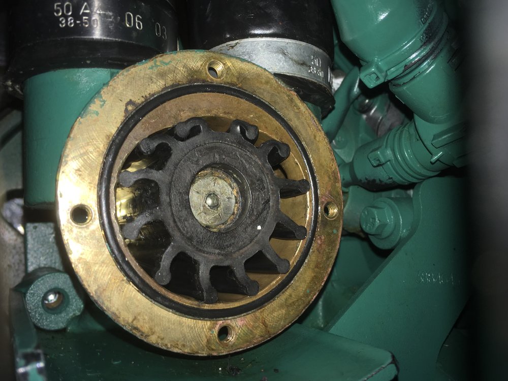

paolsen Startet 7.Oktober.2018 Link til dette innlegget Startet 7.Oktober.2018 Hei Har forgjeves forsøkt å få ut impelleren på min Volvo Penta D3-160. Impelleren er av typen uten gjenger for avdrager, så jeg har prøvd både MC Peller, og vannpumpetang... Det skal nevnes at bildet lyver, det er ganske så trangt og fiklete å komme til (med noe annet enn mobilen...) mvh -Pål- Sitér dette innlegget Link to post
Ronnyed Svart 7.Oktober.2018 Link til dette innlegget Svart 7.Oktober.2018 Slet med det samme på min D3. Men hadde heldigvis impeller med gjenger. Lagde meg en avdrager som ligger i båten. Er kanskje best å ta av pumpen? For å unngå å skade anleggsflaten på lokket? Sitér dette innlegget Link to post

blue moon Svart 7.Oktober.2018 Link til dette innlegget Svart 7.Oktober.2018 Lars H. skrev 6 minutter siden: Hvorfor skal du ha ut impelleren? Den ser da helt fin ut. Er vel ikke så lett å inspisere den for sprekker der den står, har den noen år på baken er jo bytte en billig forsikring. Men er det greit skovlene går begge veier som her? Sitér dette innlegget 09 Sealine F37 - VP D4 260 Link to post
bellen Svart 7.Oktober.2018 Link til dette innlegget Svart 7.Oktober.2018 Det med at skovlene er bøyd begge veger er på grunn av at motoren går noen få grader tilbake akkurat når den stopper, på grunn av kompresjonen. Skovlene snur seg rette vegen igjen når motoren starter. Sitér dette innlegget Link to post
dante Svart 8.Oktober.2018 Link til dette innlegget Svart 8.Oktober.2018 Bruk to skrutrekkere og jekk den ut (siste utvei). Du får trekkere som er belagt med hardplast så du ikke skader kanten på huset. Kan jo improvisere med plastrør eller noe. Sett inn ny impeller som har gjenger og kjøpe en ters VP har til dette formålet. Sitér dette innlegget Link to post
Stekepanne Svart 8.Oktober.2018 Link til dette innlegget Svart 8.Oktober.2018 Kanskje litt bakgårdsmekk, men hva med å skru treskruer inn i den tykke delen av impelleren så du har noe å dra i? Evt lage en form for avdrager på samme viset? Sitér dette innlegget Link to post

Lars H. Svart 8.Oktober.2018 Link til dette innlegget Svart 8.Oktober.2018 Jeg ser at du forsøkte med en MC-peller uttrekker, hva skjedde? Glapp den eller satt impelleren bare dønn? Sitér dette innlegget Lars H. Helgesen, "Kapteinen" på Trudelutt (Saga27) med hjemmehavn i Son, Oslofjorden Nettsteder jeg drifter: trudelutt.com oljepionerene.no Skipshunden vår Som Paschuan i Soten sa på 1920-tallet: Ja, inte är jag mätt, men törstig är jag. Link to post
nordan family 27 Svart 8.Oktober.2018 Link til dette innlegget Svart 8.Oktober.2018 Når alt annet er prøvd: crc eller lignende i impellerhuset og kinn litt på motoren, evt start den i noen sekunder. Ikke nødvendigvis å anbefale - men det løser dette problemet ganske fort. Må innrømme at jeg har gjort det selv når alt annet har vært utprøvd basert på erfaringer fra en annen tråd på forumet her. I mitt tilfellet krabbet impelleren fort så langt ut at jeg fikk godt tak på den. Sitér dette innlegget Link to post
paolsen Svart 8.Oktober.2018 Emnestarter Link til dette innlegget Svart 8.Oktober.2018 Lars H. skrev for 2 timer siden: Jeg ser at du forsøkte med en MC-peller uttrekker, hva skjedde? Glapp den eller satt impelleren bare dønn? Mc-peller glapp - gang på gang... Så ja, impeller satt dønn ? Sitér dette innlegget Link to post
paolsen Svart 8.Oktober.2018 Emnestarter Link til dette innlegget Svart 8.Oktober.2018 nordan family 27 skrev for 1 time siden: Når alt annet er prøvd: crc eller lignende i impellerhuset og kinn litt på motoren, evt start den i noen sekunder. Ikke nødvendigvis å anbefale - men det løser dette problemet ganske fort. Må innrømme at jeg har gjort det selv når alt annet har vært utprøvd basert på erfaringer fra en annen tråd på forumet her. I mitt tilfellet krabbet impelleren fort så langt ut at jeg fikk godt tak på den. Hmmm... var inne på tanken, men fikk meg ikke til å prøve det... ? Nå får’n stå som den er til våren kommer ? Sitér dette innlegget Link to post
Roger jo Svart 9.Oktober.2018 Link til dette innlegget Svart 9.Oktober.2018 paolsen skrev On 7.10.2018 at 23.07: På Ford er lettere å ta ut hele pumpa. har ikke skrudd på store grønne derfor neste spørsmål.. Hva er den skiva i senter?? For meg ser det ut som den er skrudd inn for å holde fettet på plass ved akslen og beskytte gjengene i akslen. det kan stemme med at impelleren ikke er til å rikke. Et skudd fra hofta. Sitér dette innlegget Kokekyndig maskinist kjent på kysten. Link to post

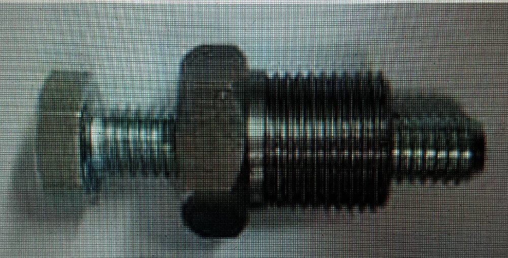

Elise Svart 10.Oktober.2018 Link til dette innlegget Svart 10.Oktober.2018 Har hørt at du kan kjøpe en form for glidemiddel hos rørlegger, bruke det og dra på starteren som kryper den ut selv. Har ikke prøvd dette selv... har gjenget boss på mine så avtrekeren på bilde fungerer bra. Sitér dette innlegget Link to post

paolsen Svart 24.Mai.2019 Emnestarter Link til dette innlegget Svart 24.Mai.2019 Bare en liten oppdatering: Impeller måtte til slutt gi tapt for en akkurat passe liten vannpumpetang - som først ble mulig å komme til med etter å ha tatt av begge slangene... ??? Sitér dette innlegget Link to post
