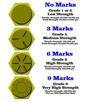

dieselfan Svart 25.Mai.2019 Link til dette innlegget Svart 25.Mai.2019 Roger jo - om en skuler til SAE bolhodemerking så ser du likheten Sitér dette innlegget Link to post

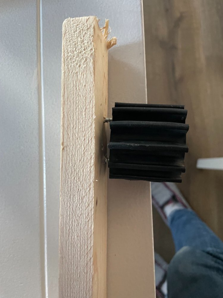

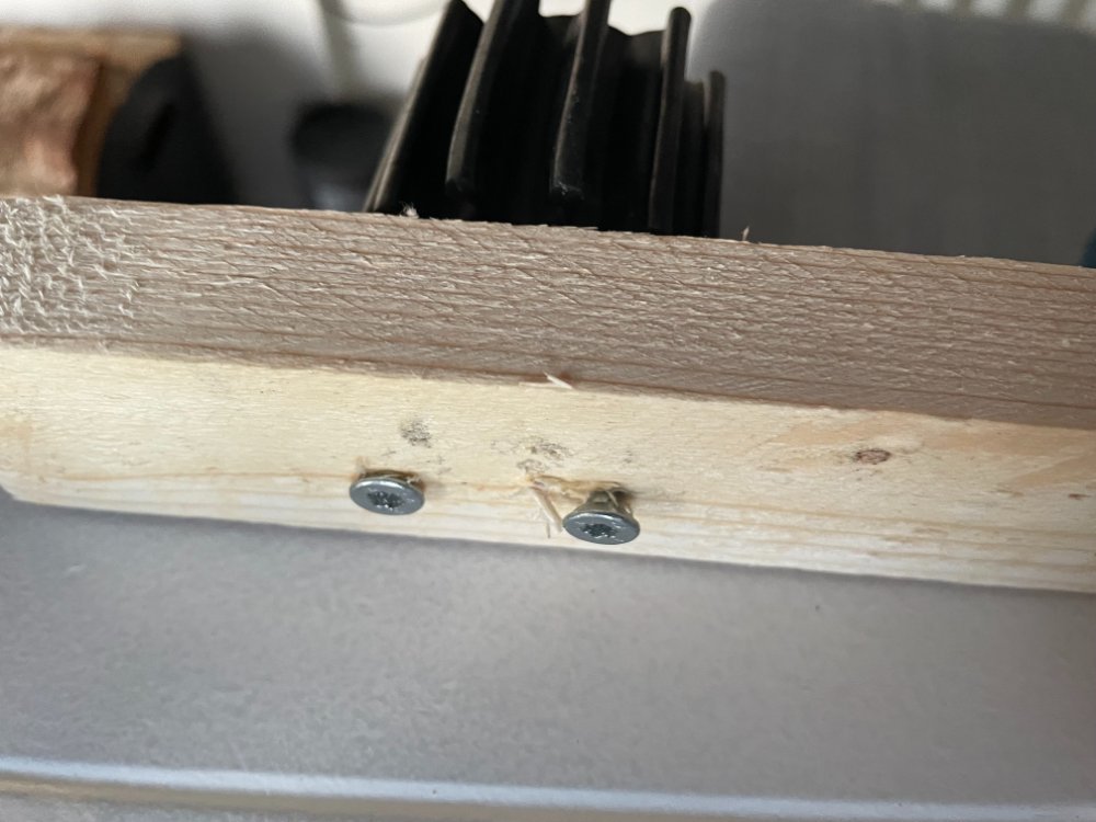

Balde Svart 31.Mars.2023 Link til dette innlegget Svart 31.Mars.2023 Mulig dette er litt sent og du har sikkert fått ut impelleren nå. Et godt råd om du ikke har en original impeller med gjenger som du kan bruke VP ters er at du kan sku to skuer gjennom et trestykkee og slå den forsiktig ut. Sitér dette innlegget Link to post
