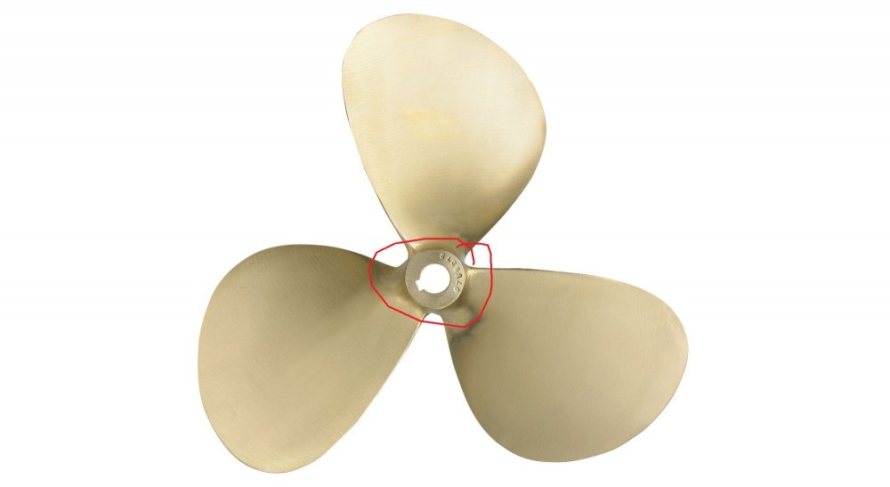

Gratulerer med "ny" båt. Når det gjelder utveksling på gear, er det sikreste å stupe ned i motorrommet og lese av merkeplate. På mitt gear, MS3c (1:2,73), står merkeplaten på flens mellom gear og svinghjulshus. Når det gjelder stigning på propellen skal vel den være inngravert på propellens "flens" mot mutter og underlagsskive. Jeg har ikke funnet ut noen fornuftig måte å måle stigningen. Fartspotensiale er jo veldig ut fra hvem som leser av og deres ønske. Jeg har et nummer større motor og har en gang klart rett over 15knop med fem voksne ombord. Lykke til med oppgraderingen.
