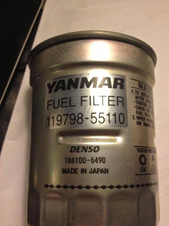

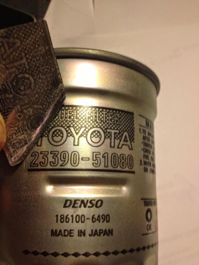

brrr111 Svart 25.April.2023 Link til dette innlegget Svart 25.April.2023 Priser på deler er jo ganske sykt. Er kvaliteten på uorginale deler dårlig? Eller kan man like gjerne kjøpe billig? Kanskje spandere en dyrere reg. reim? Yanmardeler.no vs Toyotaforhandler vs Eurodel.no Registerreim: OE nr 13568YZZ16 Yanmar : 2044 kr vs Toyota : ca 1500 kr vs Eurodel.no : 550 kr Strammer: 1350517020 Yanmar : 3439 kr vs Toyota 2900 kr vs Eurodel.no : 417 kr Strammehjul: OE nr: 1354017011 Yanmar : 3017 kr vs Toyota 2600 kr vs Eurodel.no : 774 kr Total: Yanmar : 8500 kr vs Toyota : 7000 kr vs Eurodel.no : 1741 kr Sitér dette innlegget Link to post
Dykker Svart 25.April.2023 Link til dette innlegget Svart 25.April.2023 Sitér dette innlegget Link to post
pipe Svart 25.April.2023 Link til dette innlegget Svart 25.April.2023 (redigert) brrr111 skrev 38 minutter siden: Er kvaliteten på uorginale deler dårlig? Det spørs vel på hvem som har produsert de. Ja billige Kina deler har ofte dårlig kvalitet mens deler i fra kjente 3 parts leverandører ofte har god nok kvalitet eller til å med kan være bedre enn OM deler. Kjøp gjerne register deler i fra leverandører som feks Eurodeler men jeg hadde ikke sovet godt om natten ved å velge billigste alternativ disse kan tilby til en så kritisk del som ett register. Feks kopierte jeg inn OE nummeret på Strammeren på siden til Eurodel og fikk vite att billigste alternativ er laget av Febest. Når en av verdens største tyske leverandør av OE og OEM deler heter FEBI så tenker jeg automatisk på noen som ser seg tjent med å ett navn som kan forveksles av flest mulig. For egen del og tråden sin skyld så kan jo du prøve å kjøpe inn denne delen og veie begge to på en brevvekt så ser du fort att den ene veier endel mindre en OE. Det er neppe fordi det er en høykvalitets karbon del vi snakker om Redigert 25.April.2023 av pipe (see edit history) Sitér dette innlegget Link to post
