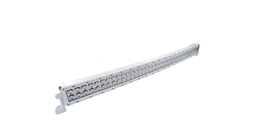

Larss1 Svart 28.Oktober.2018 Link til dette innlegget Svart 28.Oktober.2018 Jeg har nylig kjøpt og montert en 40" buet lysbjelke fra Jdd utstyr AS. Bjelken er av merket Aurora og er noe rimeligere enn Rigid, det virker som en solid sak og er tilpasset tøffe forhold med sjøvann. Lyskilden er av typen "kombinasjon", hvilke betyr at det både lyser langt i stråle, og noe ut til sidene. Det er ett kraftig lys, ved aktivt bruk må det monteres slik at man unngår blending. Selv har jeg montert det i underkant av targabøylen, da fungerer flybridgen som "skjerm". Hos deg som ikke har denne muligheten ville jeg ha laget en leppe under baren som fungerer som skjerm, blir du blendet er det mer til hinder enn nytte og du kommer ikke til å bruke lyset. Selv bruker jeg minimalt med lys, under fart bruker jeg for det meste søkelyset, og LED-Baren om jeg skal inn en trang lei og når jeg skal inn i havn. Sitér dette innlegget Link to post
Jacop Svart 29.Oktober.2018 Emnestarter Link til dette innlegget Svart 29.Oktober.2018 Larss1 skrev On 28.10.2018 at 11.53: Jeg har nylig kjøpt og montert en 40" buet lysbjelke fra Jdd utstyr AS. Bjelken er av merket Aurora og er noe rimeligere enn Rigid, det virker som en solid sak og er tilpasset tøffe forhold med sjøvann. Lyskilden er av typen "kombinasjon", hvilke betyr at det både lyser langt i stråle, og noe ut til sidene. Det er ett kraftig lys, ved aktivt bruk må det monteres slik at man unngår blending. Selv har jeg montert det i underkant av targabøylen, da fungerer flybridgen som "skjerm". Hos deg som ikke har denne muligheten ville jeg ha laget en leppe under baren som fungerer som skjerm, blir du blendet er det mer til hinder enn nytte og du kommer ikke til å bruke lyset. Selv bruker jeg minimalt med lys, under fart bruker jeg for det meste søkelyset, og LED-Baren om jeg skal inn en trang lei og når jeg skal inn i havn. Vis hele sitatet Jeg har sett mest på rigid men ser jo nå at denne er mye billigere. Hvordan synes du devn fungerer? Sitér dette innlegget Link to post
Larss1 Svart 30.Oktober.2018 Link til dette innlegget Svart 30.Oktober.2018 Foreløpig har den fungert problemfritt, men har ikke hatt den ett helt år enda så kanskje litt tynt grunnlag for en anbefaling. Sålangt leverer den godt værtfall Sitér dette innlegget Link to post
