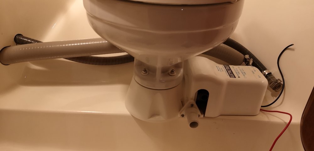

Byttet til elektrisk toalett, men foten er større og stikker utfor. Hvordan fikse det pent?
Dr.blind
Tror du har problemer med at bollen stikker inn i skottet bak?
Kanskje en mulighet å lage teakklossen så høy, at pumpen kan plasseres bak toalettet, og "bæsjen" går rett frem og ut. Vann inn kan jo alltids løses med slangen i en krøll.
Så slipper du å sitte med knærne bak øra når du koser deg på do.
Kun ombyggingsett som sitter i sokkelen jeg har byttet. Skåla er det egentlig god plass til, bare litt smalt underlag til sokkelen.
Fant til halv pris hos seasea 650kr.
Vurderer å bytte til stor do fremme ved hovedkabinen, mer plass der.
Pumpa sitter fast i sokkelen, kan ikke flyttes. Litt dum slangeføring på denne avløp og skyllevann må komme ut foran for røret kommer i konflikt med veggen bak om den er vridd motsatt.
Teakplate kunne kanskje vært fint, men er det hygenisk nok og lett og holde rent? Så for meg å legge gelcoat på en plank å feste i front, men jeg har aldri jobbet med gelcoat så vet ikke om det er mye jobb å få pent?
Bellen, ja det er kanskje det enkleste, om det er mye jobb å legge på gelcoate, hadde jo sett penest ut med lik finish som resten. Må ganske mye opp for og unngå konflikten med slangene, slik at dem kan føres på motsatt side, så vet ikke helt om det er hensiktsmessig, det er ikke veldig lavt toalettet slik det er originalt.
Basen kan snus ja, men da går rørene i konflikt med bakveggen og jeg må ganske langt opp før jeg kommer klar, så høyt vil jeg ikke ha dassen. Kablene trekker jeg rett ned i dem gamle skruehullene og det blir pent og skjult.
Hvordan legger man gelcoat? er det bare og male på? Eller er det et prosjekt?
For å gjøre dette perfekt bør pallen som dassen står på utvides med et påbygg i glassfiber så pumpe kommer på baksiden. Da er det aktuelt med Gelcoat. Den egner seg ikke for tre . påbygget kan også forhånds lages i en engangs form med glassfiber som blir coatet og pusseterdig før den skrues fast i eksisterende pall. Finnes mange tråderom liknende prosjekter her.

Har litt samme problemtilling. Eg har tenkt eit par år at eg skal skjære til plater og kle inn heile toalettet, både front og topp, slik at bare eit par cm av toalettet stikker opp. Og sjølvsagt ei passande stor luke i front nede ved sokkel/pumpe.

Jag stöttar förslag från Knude och Bigmac.
Allt annat blir med smutssamlande anlutningar mellan olika material.
Bättre att göra det ordentligt och snyggt.
När det gäller avlopps-stosen på pumpen som pekar rakt fram på bilden så finns det en vinklad och vridbar modell hos Jabsco.
Ferdig! Ble en tilpasset plate under, ikke noe mer hokuspokus ?
Ikke fornøyd med septikkslangen, må prøve og finne en utgang med 90 graders vimkel. Tips mottas med stor takk!
Så lurer jeg på om man virkelig skal være nødt til å stenge vanntilførsel for å tømme dassen? Eller skal dette gå av seg selv?
Tror jeg ville laget en 5cm tykk kloss i teak med fasong som foten og skrånet denne i bakkant så den følger skroget. Da får du nok trukket toalettet langt nok tilbake uten at det tar borti noe.
