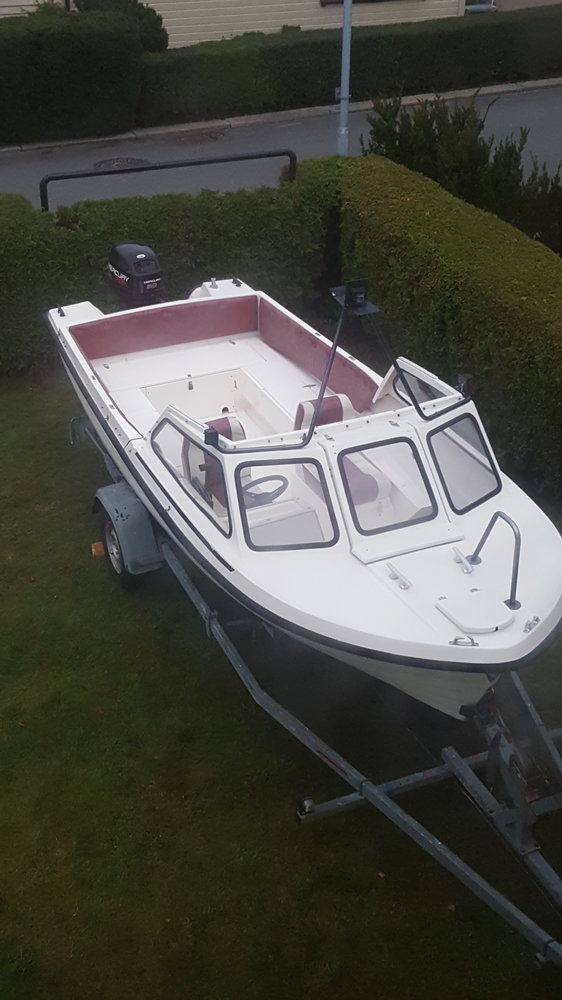

Vurderer å montere på 2 stk pararellviskere på båten jeg har. En på høyre og en på venstre side. Noen som har tips eller erfaring med hvor mange grader motoren må kunne dekke, evnt lengde på visker.  Og må man ha egen spesiell viskerbryter, eller kan jeg koble inn på allerde eksisterende panel? Akkurat dette har jeg aldri gjort før så håper på noen tips.
Ser av bildet at dine vinduer er tilnærmet kvadratiske. Da holder det lenge at motoren dekker 90 grader til paralellviskere.

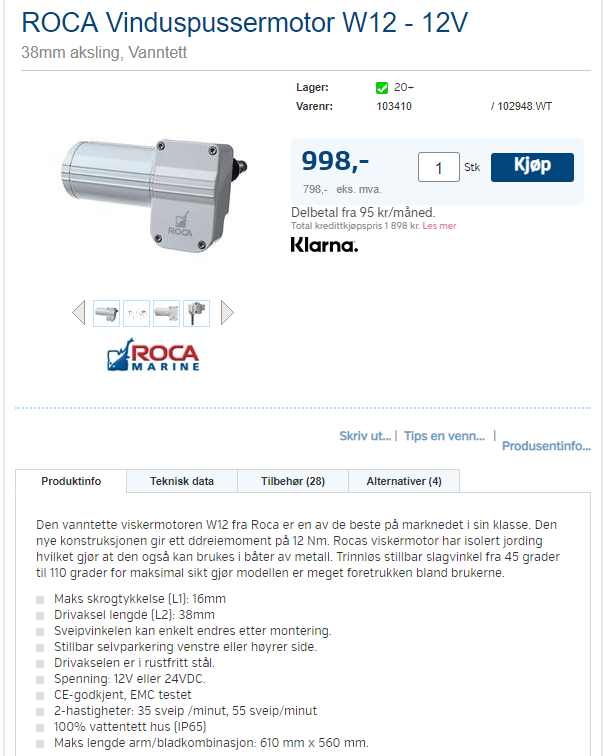

Jeg monterte Roca-W12 viskermotorer, og er veldig fornøyd med dem. På disse motorene kan du stille viskevinkelen trinnløst fra 45 til 110 grader.Motorene har også selvparkering, så du må koble til en ekstra ledning. Du kan selv velge/stille inn selvparkering til høyre eller venstre side. Viskerarmene må helst rekke til over midten på vinduet. Du kan justere lengden på de etter behov, så kan du selv velge lengden på viskerbladene ut i fra dette.

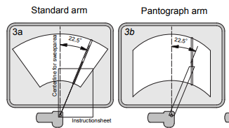

Men trenger man paralell armer på en 17 fots åpen båt? Det er jo bare små vindusflater. Hadde det vært en Prinsess hadde jeg skjønt behovet for paralellarmer da vindus flaten der er mye større.
Du får mye større del av vinduet visket med paralellarmer.
Det er spesielt fordelaktig på små vinduer, dvs. vinduer med liten vindusflate, å få visket en så stor del av vinduet som mulig. På et stort vindu får man jo visket en såpass stor flate med enkel arm at det er mindre behov for en paralellarm.
Redigert av Jannmar (see edit history)
MorganX skrev 44 minutter siden:
Men du setter da en 90 graders pusser i nederste hjørne på vinduet og ikke i midten når det er små vinduer... Man må også ha vindusviskerarm og pusserblad som passer til størrelsen av vinduet.
Synes ikke det blir så bra som med paralellarm. Men det er selvfølgelig en grei løsning. Hadde det slik på egen båt før jeg byttet til paralellarmer og fikk et mye bedre utsyn. Mine vinduer er omtrent på størrelse med trådstarters.

Det jeg har skrevet her er kun mine erfaringer fra min båt. Plasseringen av førerplassen i forhold til vinduet spiller også en rolle, så MorganX sin løsning er sikkert også like god i mange tilfeller.

https://www.marineshop.no/elektrisk/vindusviskere/pakkeløsninger/roca-viskerpakke-w12-12v-kraftig-type-117321-p0000190577
Jeg har kikket litt på denne, men det er kanskje litt "overkill" for en så liten båt som min. Men tror jeg ender opp på denne.
Et godt valg. Fordelen med denne motoren er at du kan stille viskervinkelen trinnløst, dvs. at du kan få den til å pusse på millimeteren så nærme kanten av vinduet på begge sider som du vil. Den er også kraftig nok. 100% vanntett er den også.
