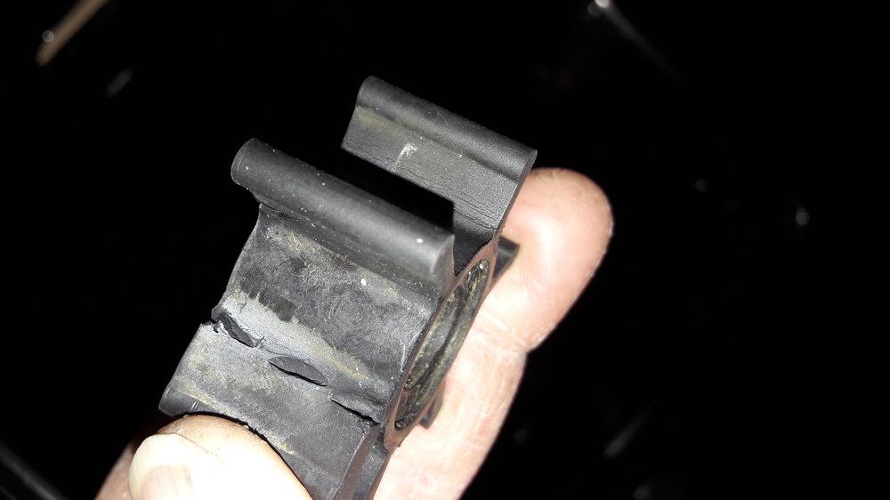

leopard Svart 28.Oktober.2018 Link til dette innlegget Svart 28.Oktober.2018 (redigert) Jeg bytter hvert andre år, etter jeg oppdaget dette etter kun 2 års bruk. Koster veldig lite i tid og penger i forhold til konsekvensene. Dette er original penta impeller kjøpt uke før montasje. Redigert 28.Oktober.2018 av leopard (see edit history) Sitér dette innlegget Link to post
