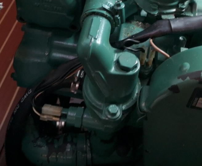

Montere temperaturmåler på VP MD22L-B
Dr.blind
Det er helt fornuftig syns jeg. Jeg gjorde akkurat det samme for en liten stund siden. Kjøpte en nokså rimelig biltema temp-måler, måtte selvfølgelig ha overgang på gjengene.
Men ettersom du har to givere, en "thermo-monitor" og en "temperature-sensor", er begge koplet til noe pr i dag? Den ene er jo til alarm, er den andre ikke koplet til noe?

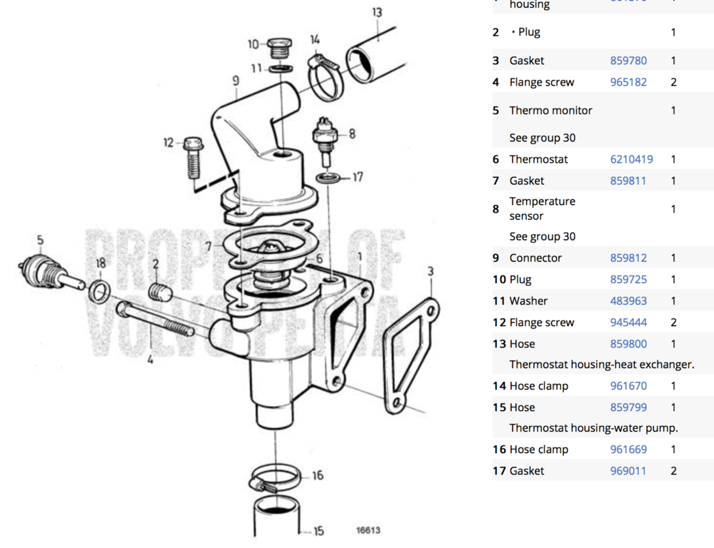

Har du sjekket hva "Group 30" er for noe? (Står under punkt 5 i sprengskisse)
Om det er usikkert med hva du har og du ikke ønsker å forske i det, kan kanskje en mulighet være å bruke pluggen (item 2) til en sensor?
Nr 5 er til varsellys og alarm som du allerede har. Nr 8 er til tempmåler. Motoren leveres med to instrumentpanel, et med bare turteller og varsellamper, og et med temp og oljetrykkmåler i tillegg. Motoren er klargjort for begge panelene og derfor er begge tempgivere montert. Du kan koble deg til den giveren som allerede er der, men forsikre deg om at instrumentet du kjøper samarbeider med giveren. Ledningen finner du i plugg nr 11 i kontakten og er lys brun, men kan være like enkelt og strekke ny ledning helt fra giveren og opp til instrumentet.
hegra skrev for 1 time siden:
Tusen takk dette var nyttig :D Tullete å sette giver med kabler og alt men ikke instrument!
