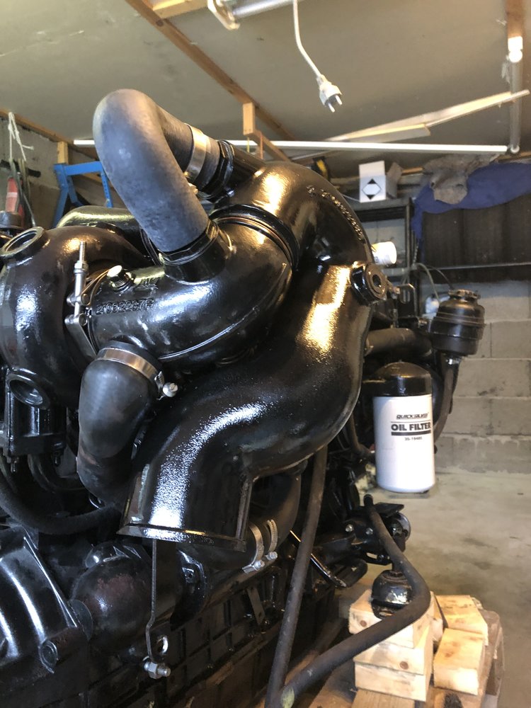

Eksos elbow Mercruiser 320 2007
primusmotor
Soa-båtbåtbåt skrev for 13 timer siden:
Ser det er kommet en ny type eksos albu nå, er nok bedre?
Koster 6000.....men må nok bytte ja?

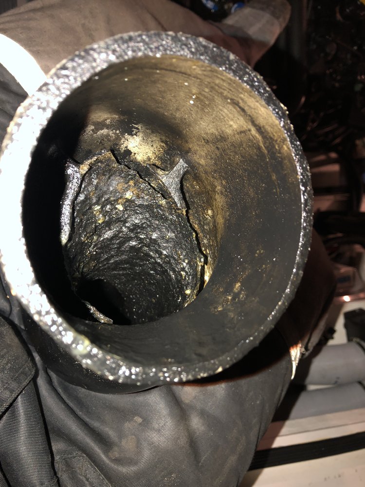

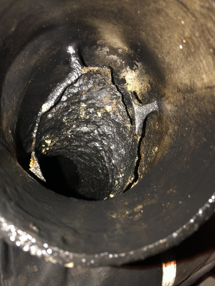

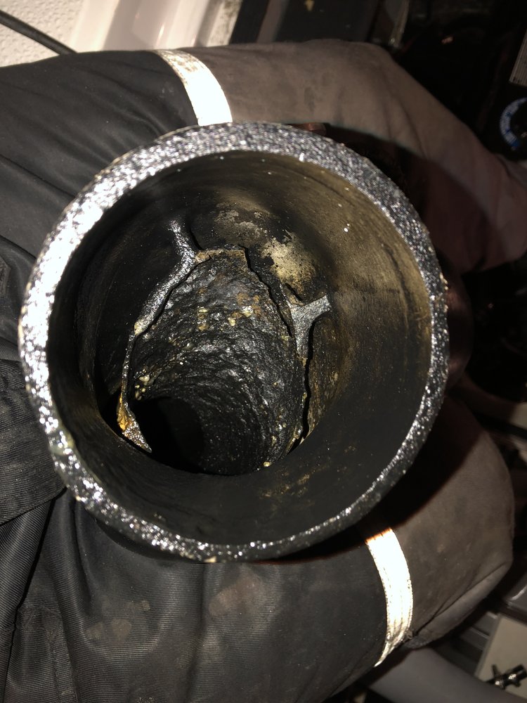

Det nye er utformet slik at sjøsøyla ikke skal komme i kontakt med turbo,wastegate.. mitt bend så akkurat likens ut ;) ta også en titt på wastegaten din (føl inni hullet så slipper du å  presse den ut)
Så din wategate ventil var knekt, får man kjøpt bare ventilen, eller må man kjøpe hele dritten?
Er min gåen så får man vurdere og få laget en ny ventil i ett bedre matriale hos noen med denne kunnskapen:-)
