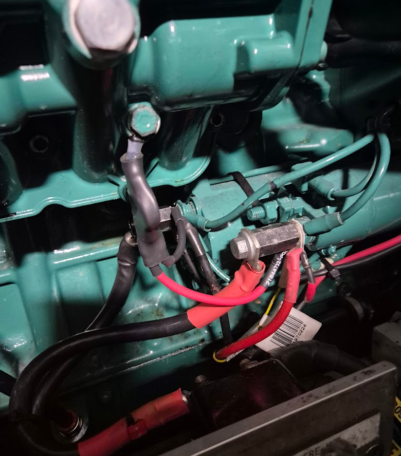

Raymond_J Svart Mandag 07:31 Link til dette innlegget Svart Mandag 07:31 Spørsmål rundt dette (D6), er det slik at elektrodelene i starter er elektrisk isolert fra motorblokk? Kan se ut som selve starterhuset er skrudd rett i motorblokk på vanlig måte, men er jordet med kabler, og ikke via gods. Se vedlagt bilde, er en "rar" kobling mellom starter og gods. Går en relativt grov kabel fra hhv. +12V og jordtilkobling til starter opp til komponenten i krympestrømpe, og så er den igjen koblet til gods filterhus. Ser ut som det går en del strøm her, ved et tilfelle var bolten til gods i filterhuset ikke ordentlig dratt til, og var da en del sotdannelse rundt bolt. Sitér dette innlegget Link to post
Martin_ Svart Mandag 13:44 Link til dette innlegget Svart Mandag 13:44 Raymond_J skrev for 6 timer siden: Spørsmål rundt dette (D6), er det slik at elektrodelene i starter er elektrisk isolert fra motorblokk? Kan se ut som selve starterhuset er skrudd rett i motorblokk på vanlig måte, men er jordet med kabler, og ikke via gods. Se vedlagt bilde, er en "rar" kobling mellom starter og gods. Går en relativt grov kabel fra hhv. +12V og jordtilkobling til starter opp til komponenten i krympestrømpe, og så Det du ser på bildet ser ut til å være to varistorer (spenningsavhengige motstander) koblet opp til + og.- mot motorblokk. Fungerer da som et transientvern, leder spenninspulser til jord. Disse transientene oppstår i det Startmotor aktiveres og stoppes. Sitér dette innlegget Link to post
Raymond_J Svart 12 timer siden Link til dette innlegget Svart 12 timer siden Takk for bra og logisk forklaring. Høres fornuftig ut. Sitér dette innlegget Link to post
