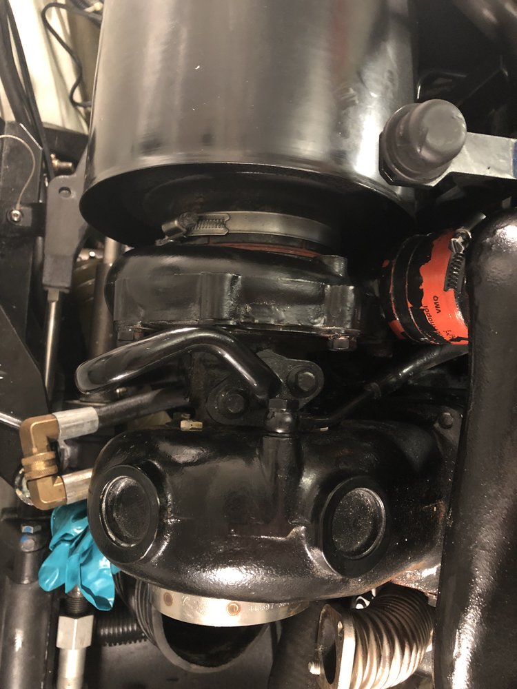

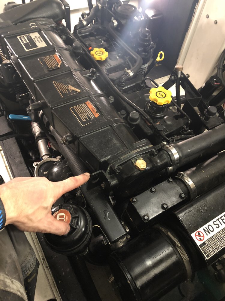

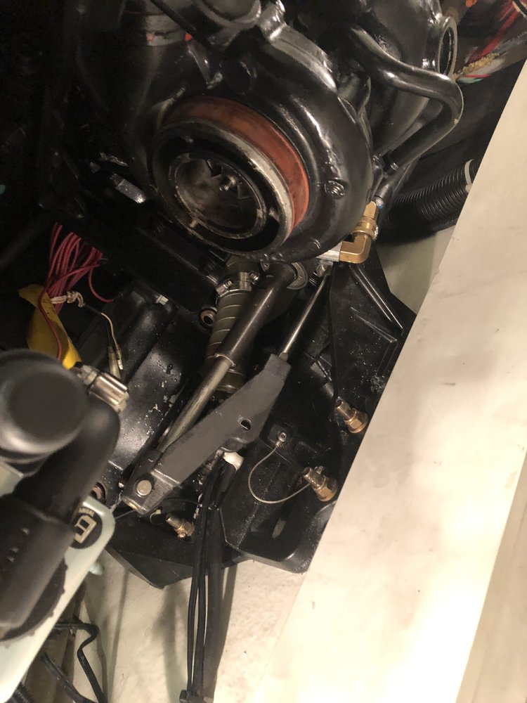

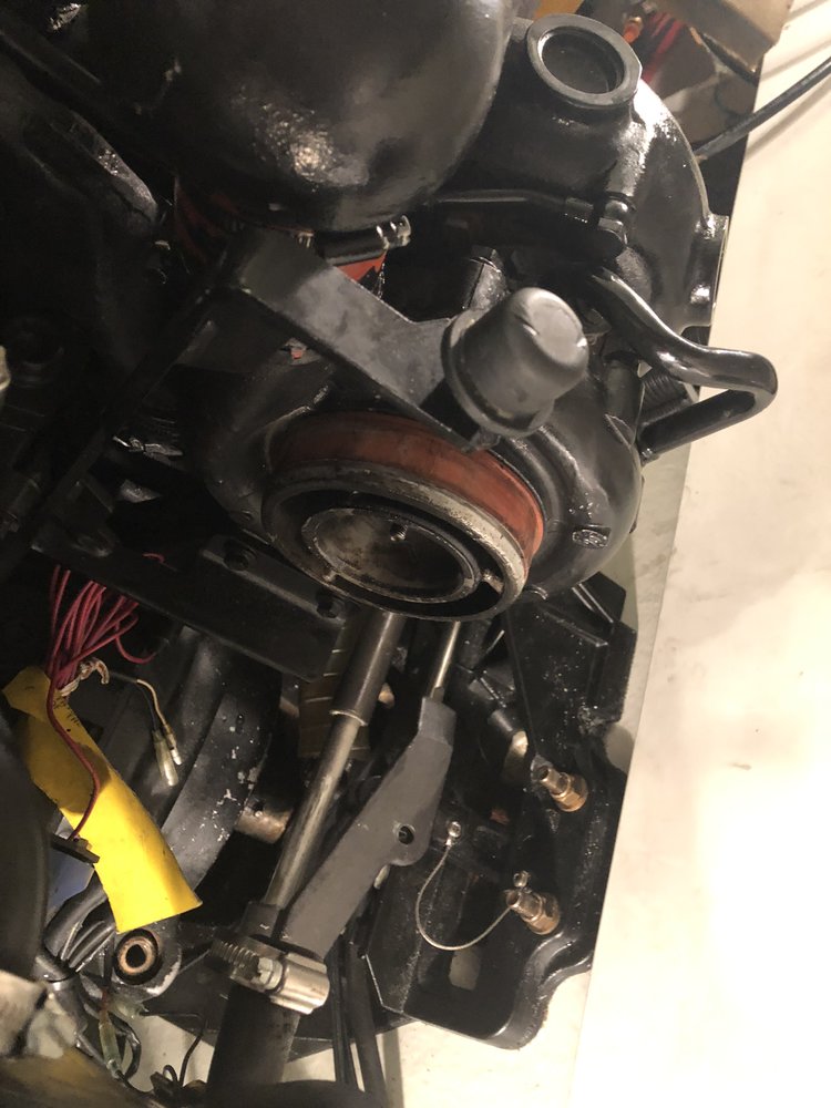

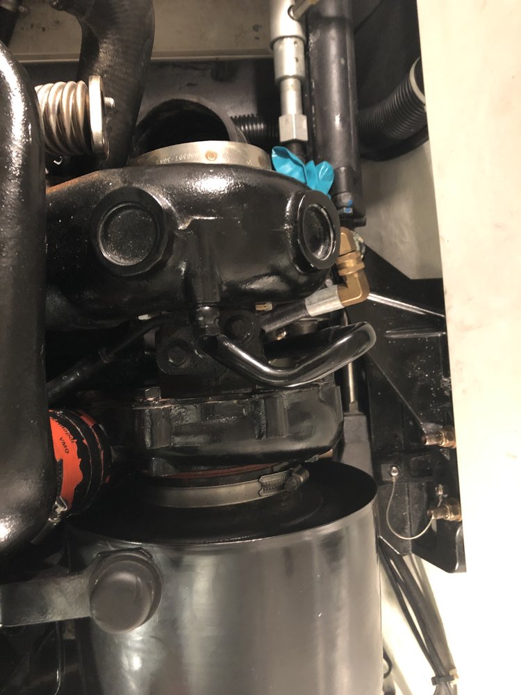

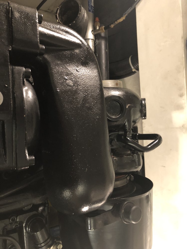

primusmotor Startet 31.Oktober.2018 Link til dette innlegget Startet 31.Oktober.2018 Hei, har demontert alt så motoren er klar for utløft av båten, finner løfte ørene foran, men ikke bak.... er det noen som har gjort denne operasjonen før? ser noen eldre modeller har løfteøre ved turbo, men her er det ingenting? Sitér dette innlegget D5L Rana 13 Master 680 Skilsø 750cc Dacapo 9000 flyer SUN 33 Nordic oceancraft 28 Skorgenes 335 Skorgenes 375 Askeladden P66 Link to post
steyr t Svart 31.Oktober.2018 Link til dette innlegget Svart 31.Oktober.2018 Det er veldig vanlig at det bakre løfteøret knekker pga vibrasjoner på disse motorene. Jeg har pleid å finne de under motoren . De knekker akkurat ved skruene, så det står igjen to skruer og en liten metallbit bak ved turbo. Sitér dette innlegget Link to post

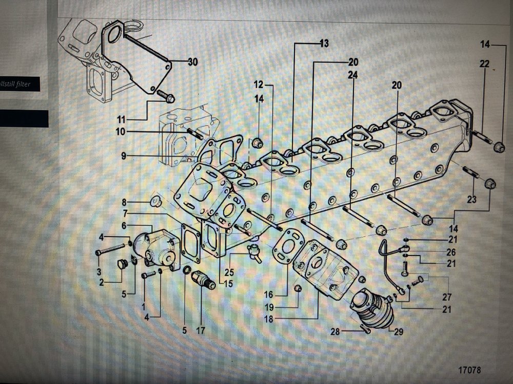

primusmotor Svart 31.Oktober.2018 Emnestarter Link til dette innlegget Svart 31.Oktober.2018 (redigert) Fant en splitt tegning, kan være slik du sier? Redigert 31.Oktober.2018 av Soa-båtbåtbåt Feil info (see edit history) Sitér dette innlegget D5L Rana 13 Master 680 Skilsø 750cc Dacapo 9000 flyer SUN 33 Nordic oceancraft 28 Skorgenes 335 Skorgenes 375 Askeladden P66 Link to post
primusmotor Svart 1.November.2018 Emnestarter Link til dette innlegget Svart 1.November.2018 Stemte på en prikk det du sa steyr t. Fant ikke braketten, men den er nok fjernet av forrige eier, har bestillt ny brakett, så nå ser det lysere ut:-) takk for svar. Sitér dette innlegget D5L Rana 13 Master 680 Skilsø 750cc Dacapo 9000 flyer SUN 33 Nordic oceancraft 28 Skorgenes 335 Skorgenes 375 Askeladden P66 Link to post
