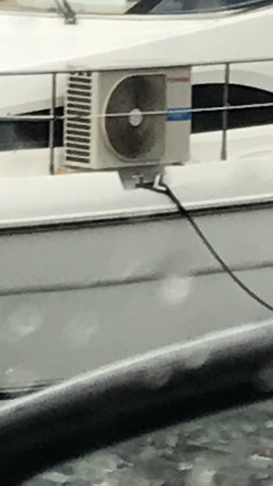

glalaks Svart 4.November.2018 Link til dette innlegget Svart 4.November.2018 Dette er vel like enkelt?? Sitér dette innlegget Båtbensin burde man fått på blåresept! Samme med ankerdrammen. Det er jo den beste medisin! Link to post

Guest Avmønstret# Svart 4.November.2018 Link til dette innlegget Svart 4.November.2018 Erik skrev 28 minutter siden: Varmepumper som veksler fra vann er nok vesentlig mer effektive enn de som er luft/luft. Dette kan fort bli gull for båtboere med landstrøm og større skip med kontinuerlig 220v ihvertfall, og kanskje andre med. Bare de får det robust, og kosten under kontroll. Lykke til ! Helt enig. Og om en er båtboer så kan en allerede i dag kjøpe en luft/luft selvmonteringspunpe til ikke veldig mange tusenlapper å rigge på på båten. Selv de billigste luft/luft pumpene har blitt vesentlig bedre de siste årene. Monterte en Foma luft/luft pumpe for snart 20 år siden, har dura på og varma uten stans siden dengang. Så hang jeg opp en ny selvmonteringspumpe fra Jula etter vi bygde på for snart 10 år siden, den varmer enda bedre enn Fomaen og kosta vel nær halvparten. Så billige luft/luft selvmonteringspumper gir mye varme for pengene i dag. Ville nok ikke sitter på gjerdet og ventet på enda bedre teknologi gjennom en vinter hvor de har lovet rekordhøye strømpriser. Får feks på Jula nå for under 5000,-, som vel er ca det jeg ga på salg for 10 år siden for min, som har gått og varmet siden dengang. Sitér dette innlegget Link to post
