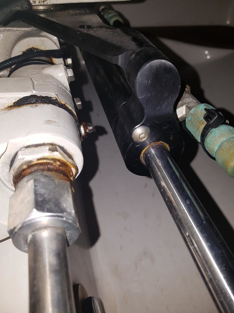

Fett/smøring evinrude etec
Tropic1
Hei
Det går fint å skru av styreaktuatoren, men enkleste er å bytte ut smøreniplene med 90 eller 60 gradere, får kjøpt de på Felleskjøpet eller lignende firma. Kjøp rustfrie nippler, ta ut en nippel, ta den med til butikken slik at du er sikker på å få rett type gjenger. Hadde selv en 2014 Evinrude, gjorde dette med stor suksess.
