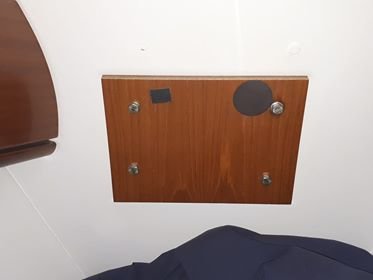

På andre siden av skottet(i forepeaklugar) er det montert en plate som forsterkning der boltene sitter.
45431038_348332889057963_3825544962733244416_n.jpg.475d34c860610b3121398875ee26644e.jpg

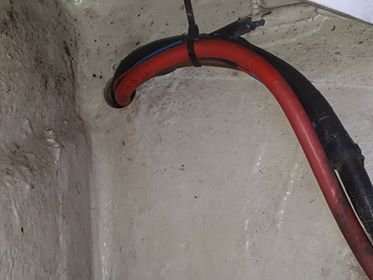

Kablene fra vinsjen går via et hull i skottet mellom forepeaklugar og kjettingkasse oppe under dekket helt ytterst på SB side.
45469909_2021062251517293_7030523647194300416_n.jpg.42dcb411a6f8a7033c38ccc4b048be43.jpg
