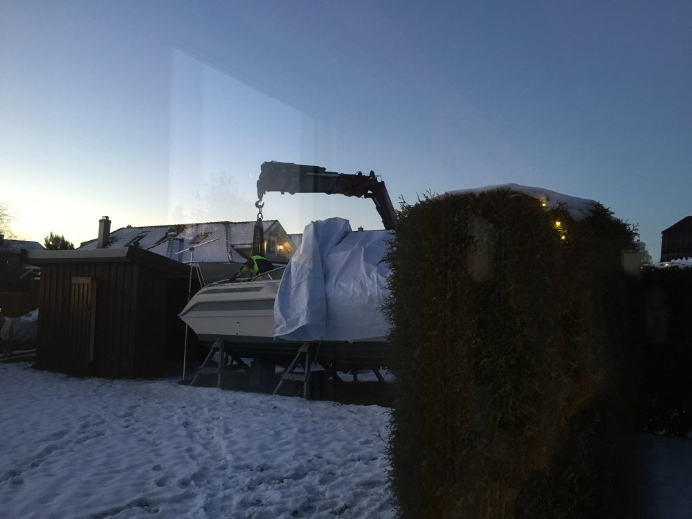

filip_skau Svart 11.Desember.2018 Emnestarter Link til dette innlegget Svart 11.Desember.2018 Har fått heiset ut motor til fordel for ny motor. Kommer til å male opp motorrom å gjøre dette strøkent. Har også lyst til å montere LED-strip i motorrom, hva tenker dere om det? Sitér dette innlegget Link to post

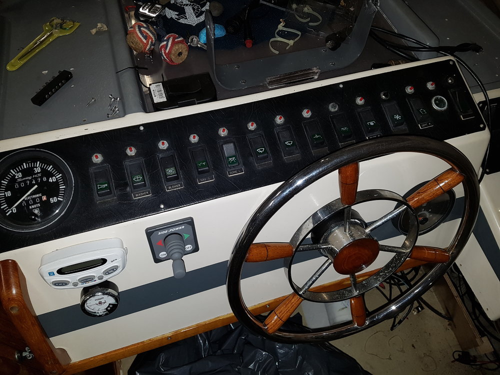

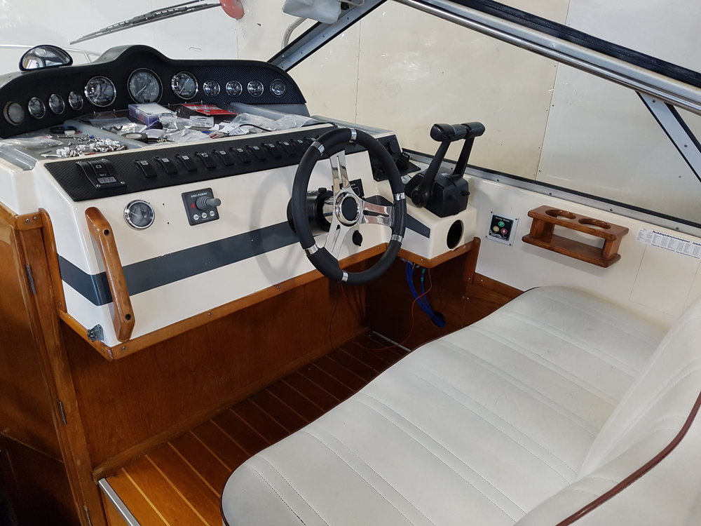

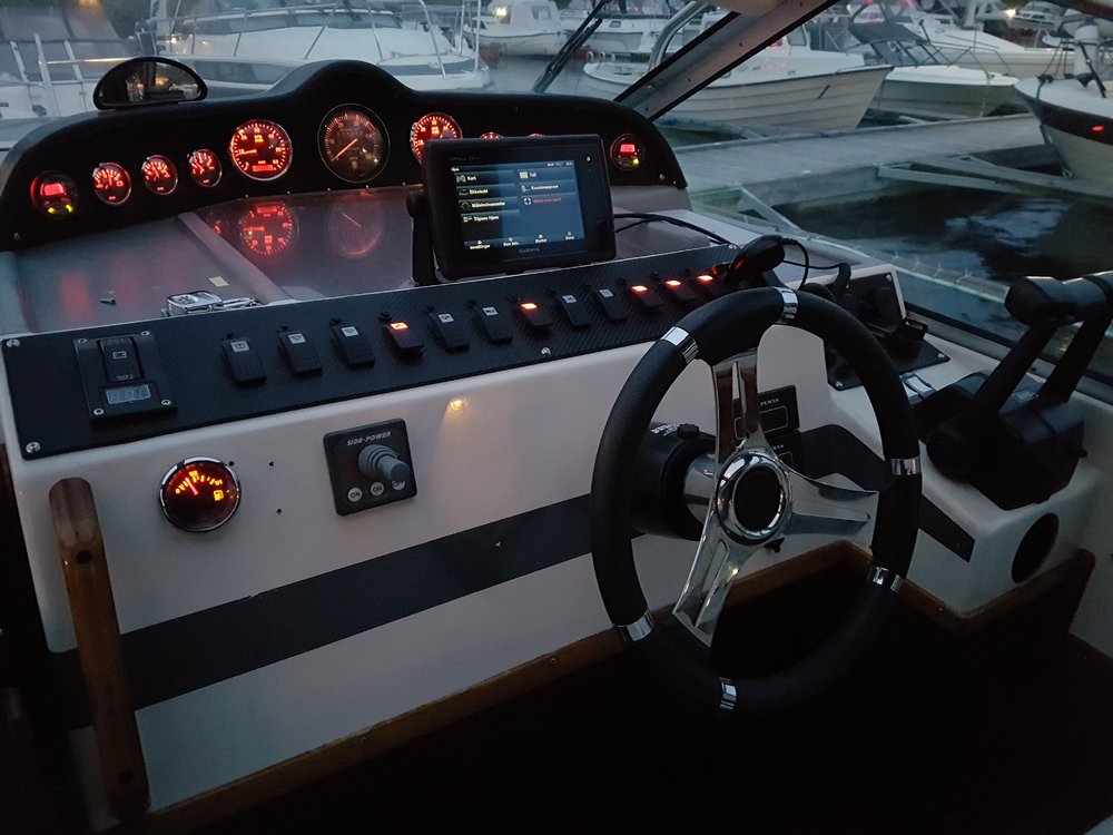

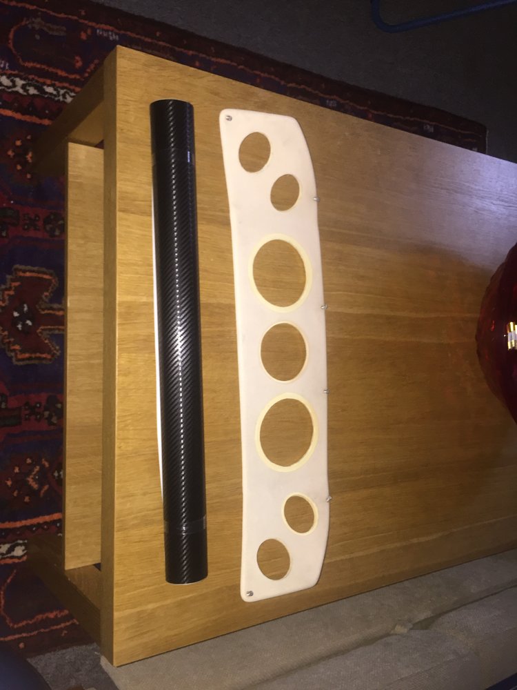

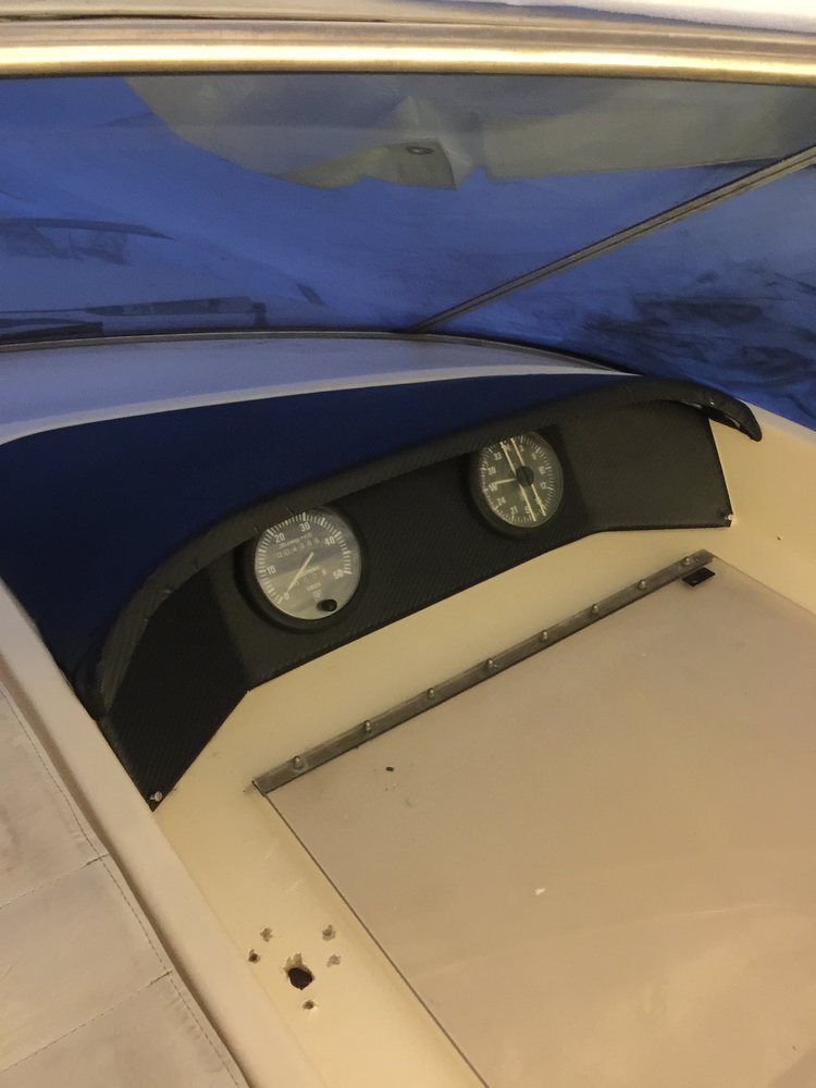

Kenryd Svart 11.Desember.2018 Link til dette innlegget Svart 11.Desember.2018 (redigert) Flott tråd! Holder selv på med en 9800. Gjorde en del sist vinter med bytte fra 2 stk bensin til 2 stk VPKAD42. Jeg satte inn nye instrumenter og brytere. Brukte de gamle underlagene og la på Karbonfilm. Ble bra det! Legger ved noen før og etter bilder :-) Pusset også opp motorrom og la led striper. Kjempegreit med godt lys! Redigert 11.Desember.2018 av Kenryd (see edit history) Sitér dette innlegget Link to post

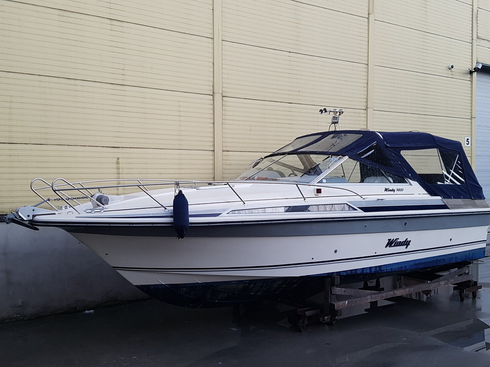

Kenryd Svart 11.Desember.2018 Link til dette innlegget Svart 11.Desember.2018 Bilde av båten før sjøsetting sist sommer :-) Sitér dette innlegget Link to post

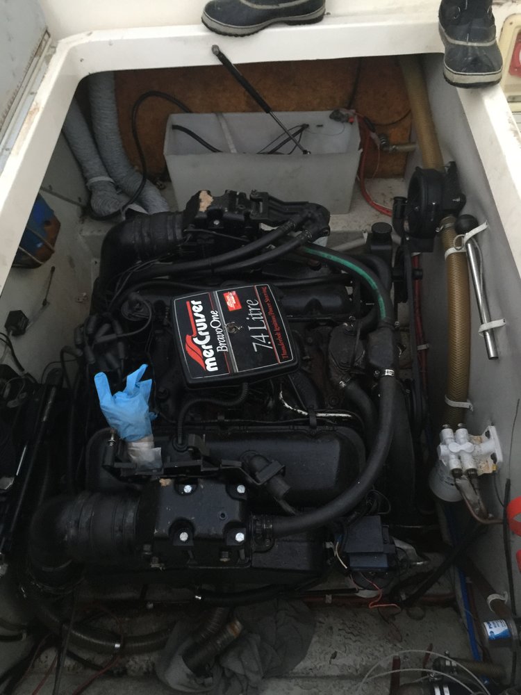

Kenryd Svart 11.Desember.2018 Link til dette innlegget Svart 11.Desember.2018 Før og etter i motorrom :-) Sitér dette innlegget Link to post

filip_skau Svart 12.Desember.2018 Emnestarter Link til dette innlegget Svart 12.Desember.2018 (redigert) Kenryd skrev for 23 timer siden: Flott tråd! Holder selv på med en 9800. Gjorde en del sist vinter med bytte fra 2 stk bensin til 2 stk VPKAD42. Jeg satte inn nye instrumenter og brytere. Brukte de gamle underlagene og la på Karbonfilm. Ble bra det! Legger ved noen før og etter bilder :-) Pusset også opp motorrom og la led striper. Kjempegreit med godt lys! Kenryd skrev for 23 timer siden: Før og etter i motorrom :-) Flott arbeid som ble gjort ser jeg, godt du er en av dem som tar vare på gamle flammer. Når det gjelder foilering/film av dashbord slik du har gjort, har du noen tips? Redigert 12.Desember.2018 av filip_skau (see edit history) Sitér dette innlegget Link to post
filip_skau Svart 12.Desember.2018 Emnestarter Link til dette innlegget Svart 12.Desember.2018 JonnyBoy skrev for 16 timer siden: Utrolig flotte og linjelekre båter, disse Windy klassikerene. Hadde det ikke vært for et snev av drev-allergi, hadde jeg trolig endt opp i en sånn. Stå på med oppussingen gutter, og pøs på med bilder. Masse bilder skal bli ? EvenEB skrev for 4 timer siden: Hva slags motor skal inn? Har tenkt på en nyere bensinmotor, har to stk på hånda men får se litt etterhvert??? Sitér dette innlegget Link to post
Kenryd Svart 12.Desember.2018 Link til dette innlegget Svart 12.Desember.2018 filip_skau skrev 6 minutter siden: Flott arbeid som ble gjort ser jeg, godt du er en av dem som tar vare på gamle flammer. Når det gjelder foilering/film av dashbord slik du har gjort, har du noen tips? Det finnes jo sikkert dyrere måter å gjøre dette på som å få laget nytt i carbon. Jeg tok bare rett og slett og rengjorde de gamle overflatene og klistret på. Kjøpte det bare på biltema. Er enkelt å legge på, gjelder bare å legge det jevnt og forsiktig. Ingen heksekunst. Som du ser byttet jeg også ut brytere med nye carling. Kjøpte de på Windy. De har en del liggende. Kommer jo litt an på hvor originalt du ønsker å ha det da :-) Sitér dette innlegget Link to post
filip_skau Svart 13.Desember.2018 Emnestarter Link til dette innlegget Svart 13.Desember.2018 Kenryd skrev for 22 timer siden: Det finnes jo sikkert dyrere måter å gjøre dette på som å få laget nytt i carbon. Jeg tok bare rett og slett og rengjorde de gamle overflatene og klistret på. Kjøpte det bare på biltema. Er enkelt å legge på, gjelder bare å legge det jevnt og forsiktig. Ingen heksekunst. Som du ser byttet jeg også ut brytere med nye carling. Kjøpte de på Windy. De har en del liggende. Kommer jo litt an på hvor originalt du ønsker å ha det da :-) Takk for tips, har tenkt til det du sier der med å kjøpe billig folie og prøve meg frem, legger ut bilder når jeg kommer så langt??Er veldig i tvil hva jeg vil gjøre med bryterne, har veldig lyst på Carling switch samtidig som det orginale som står i fungerer, så får se hva jeg gjør?? Sitér dette innlegget Link to post

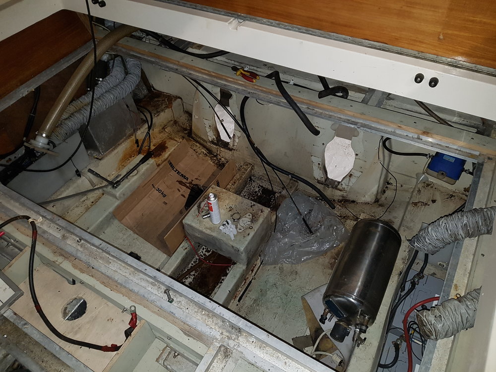

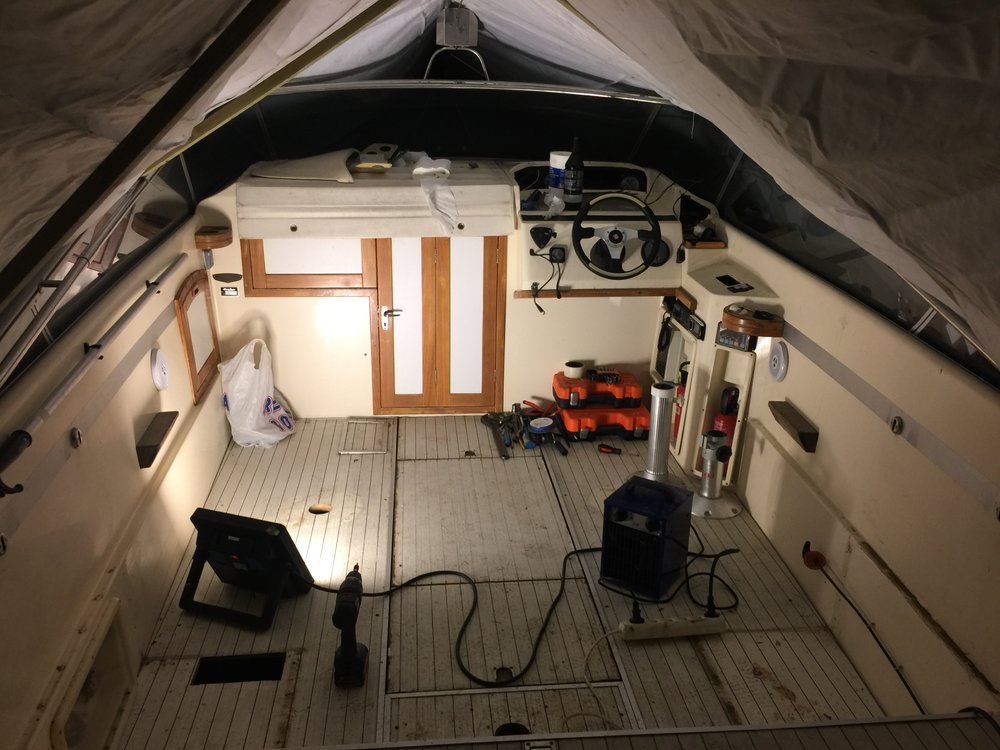

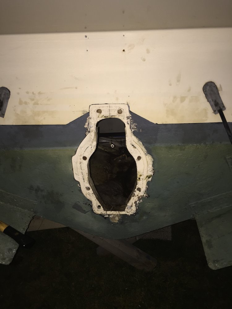

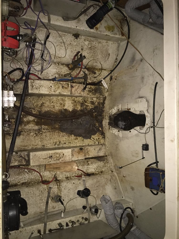

filip_skau Svart 13.Desember.2018 Emnestarter Link til dette innlegget Svart 13.Desember.2018 Da er drev og transom demontert og det er nå klart for å shine opp motorrom. Skal male dette med tokomponent maling som er kjøpt inn. Har også kjøpt inn motorromsisolasjon som jeg skal legge på veggene ved batterikassene. Planen er også å montere ledstrip rundt i motorrom da jeg tror det kan bli kult. Først må det en skikkelig vask til før jeg kan male. Sitér dette innlegget Link to post

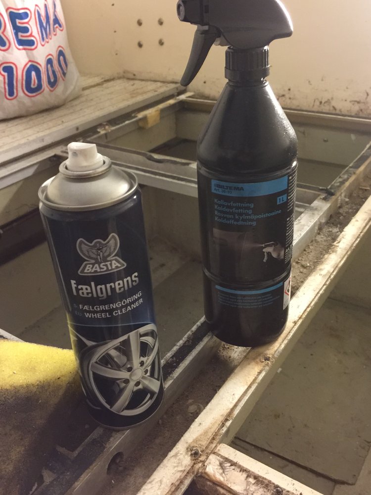

Kenryd Svart 13.Desember.2018 Link til dette innlegget Svart 13.Desember.2018 filip_skau skrev 44 minutter siden: Da er drev og transom demontert og det er nå klart for å shine opp motorrom. Skal male dette med tokomponent maling som er kjøpt inn. Har også kjøpt inn motorromsisolasjon som jeg skal legge på veggene ved batterikassene. Planen er også å montere ledstrip rundt i motorrom da jeg tror det kan bli kult. Først må det en skikkelig vask til før jeg kan male. Ser jo like ille ut som mitt gjorde? Litt av en jobb å rengjøre, men er bare å ta tiden til hjelp. Viktig med skikkelig underlag før maling. Jeg vasket med avfetting og tok siste finishen med aceton? Sitér dette innlegget Link to post
filip_skau Svart 14.Desember.2018 Emnestarter Link til dette innlegget Svart 14.Desember.2018 Kenryd skrev for 12 timer siden: Ser jo like ille ut som mitt gjorde? Litt av en jobb å rengjøre, men er bare å ta tiden til hjelp. Viktig med skikkelig underlag før maling. Jeg vasket med avfetting og tok siste finishen med aceton? Har tenkt akuratt det samme så kjøpte inn både aceton og avfetting??? Sitér dette innlegget Link to post
Marida Svart 14.Desember.2018 Link til dette innlegget Svart 14.Desember.2018 Varmt Zalovann gjør susen nedi der Sitér dette innlegget Link to post

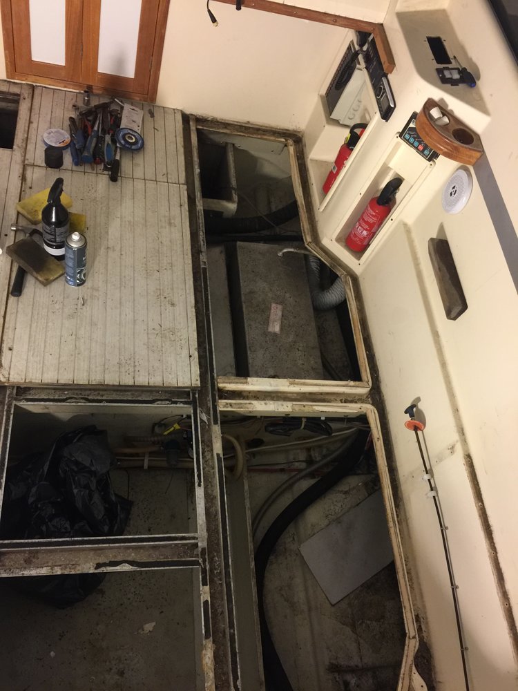

filip_skau Svart 15.Desember.2018 Emnestarter Link til dette innlegget Svart 15.Desember.2018 Første vask tatt, blir bra dette? Sitér dette innlegget Link to post

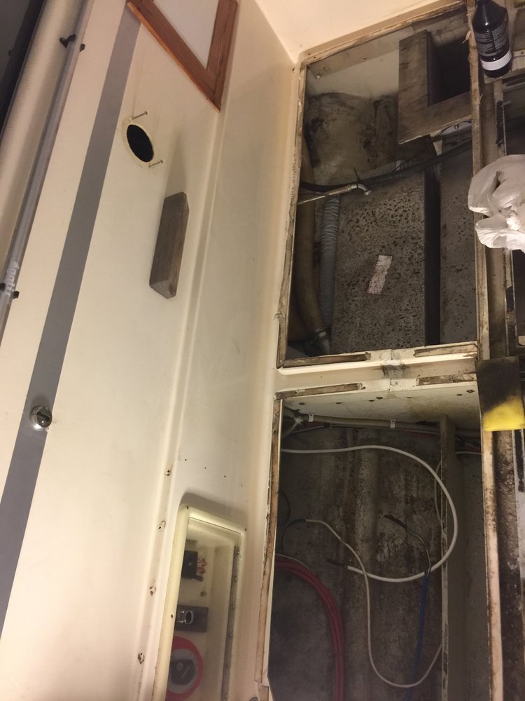

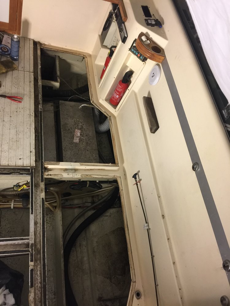

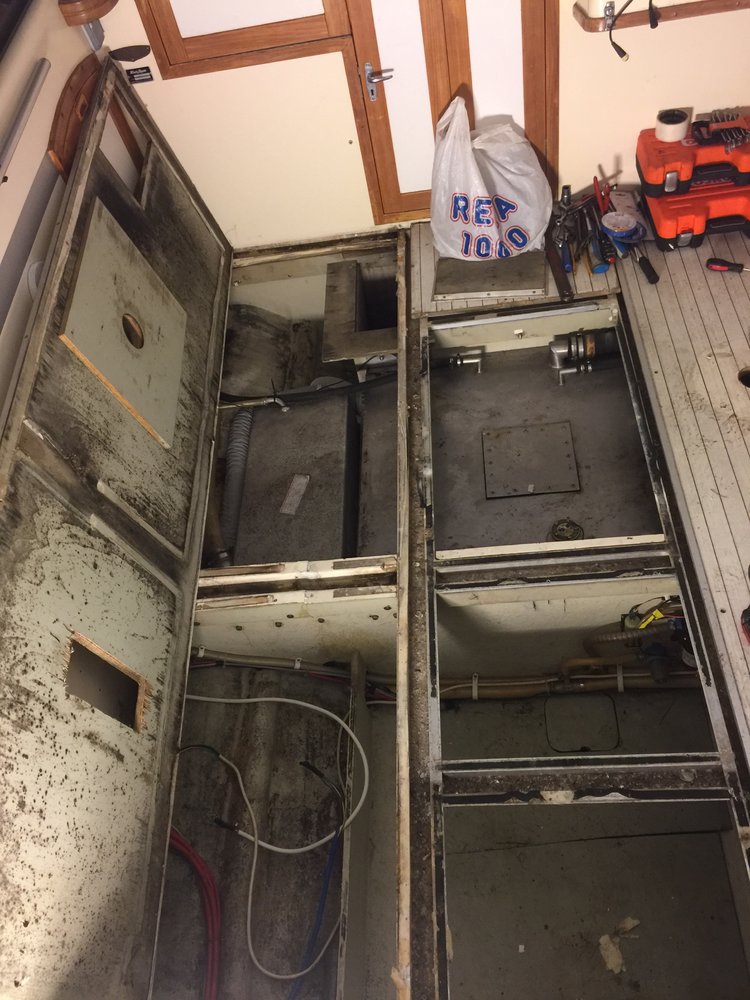

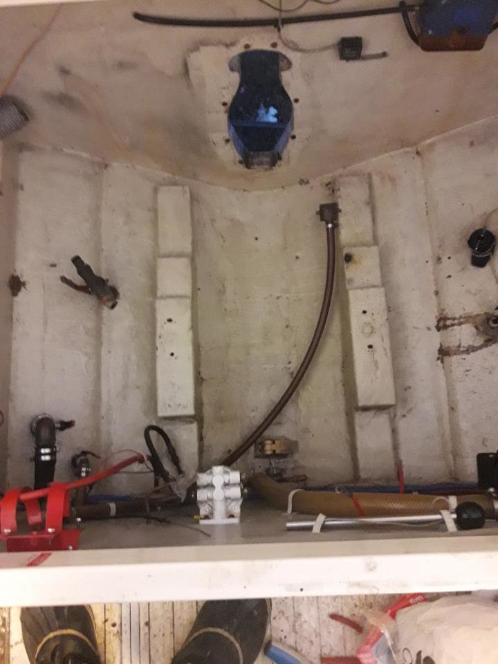

filip_skau Svart 19.Desember.2018 Emnestarter Link til dette innlegget Svart 19.Desember.2018 Har idag tatt opp resten av dørkene samtidig som jeg begynte å vaske under dem. Her var det fult av gammalt smuss og dritt så er en skikkelig drittjobb, men med avfetting, felgspray, svamp og klut fikk jeg disse rene. Kan si at jeg skal ikke bytte selve dørkplatene men skal heller kjøpe inn teakplater som er litt tynnere å legge over. Gjorde nettop dette i fars gamle windy 8800 og det ble kanonbra. I morgen er planen å male opp motorrom. Det er også en ting jeg lurer på som jeg håper noen kan svare meg på. I rommet foran i båten der jeg skal ha baugpropell så er det en slags føler eller noe lignende, vet noen eksakt hva dette er? Sitér dette innlegget Link to post
Gozzi Svart 20.Desember.2018 Link til dette innlegget Svart 20.Desember.2018 Føler i baugen er nok til et gammelt ekkolodd. Ser ut som det er bygget opp en ramme for å kunne plassere føleren riktig. Sitér dette innlegget Link to post
filip_skau Svart 20.Desember.2018 Emnestarter Link til dette innlegget Svart 20.Desember.2018 Gozzi skrev 18 minutter siden: Føler i baugen er nok til et gammelt ekkolodd. Ser ut som det er bygget opp en ramme for å kunne plassere føleren riktig. Ja det kan godt stemme siden baki motorrom er set også to gamle følere til ekkolodd. Sitér dette innlegget Link to post

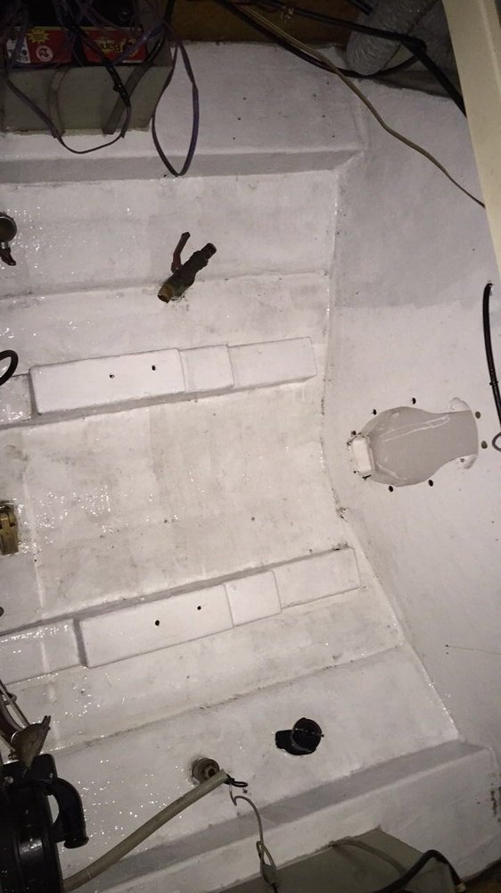

filip_skau Svart 20.Desember.2018 Emnestarter Link til dette innlegget Svart 20.Desember.2018 Idag har jeg malt et strøk i motorrom. Har fått pusset trevirket jeg ville få pusset og oljet det. Synes resultatet ble helt greit. Er det noen her inne som kan sende meg bilde av hvordan baugpropell er montert i en windy 8000, setter pris på svar. Sitér dette innlegget Link to post

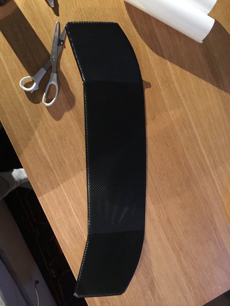

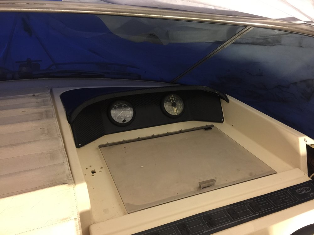

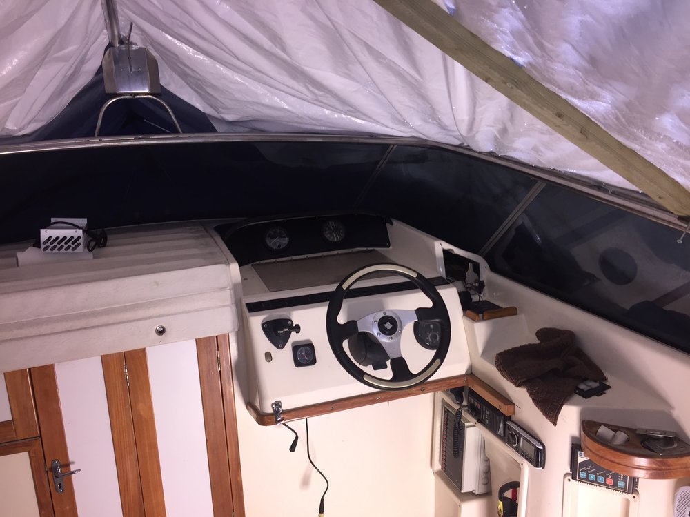

filip_skau Svart 29.Desember.2018 Emnestarter Link til dette innlegget Svart 29.Desember.2018 Idag har jeg fått tatt strøk nummer to i motorrom. Ble veldig fornøyd med resultatet. Har også fått lagt på karbonfilm på dashbord og lokket over, ble veldig fornøyd med dette og synes det kledde båten. Eneste som var litt vrient var å få til rette og fine hjørner. Sitér dette innlegget Link to post

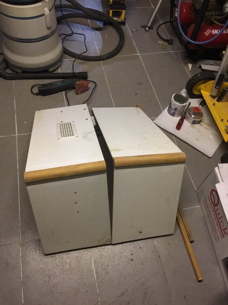

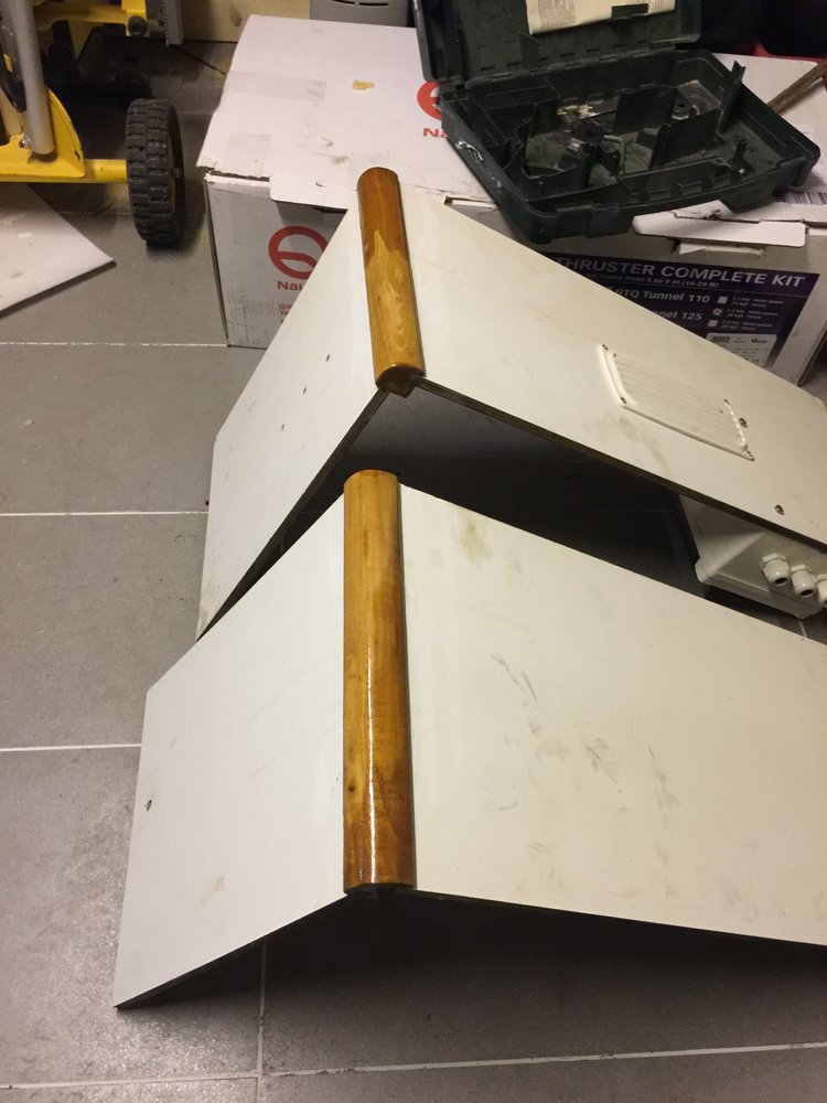

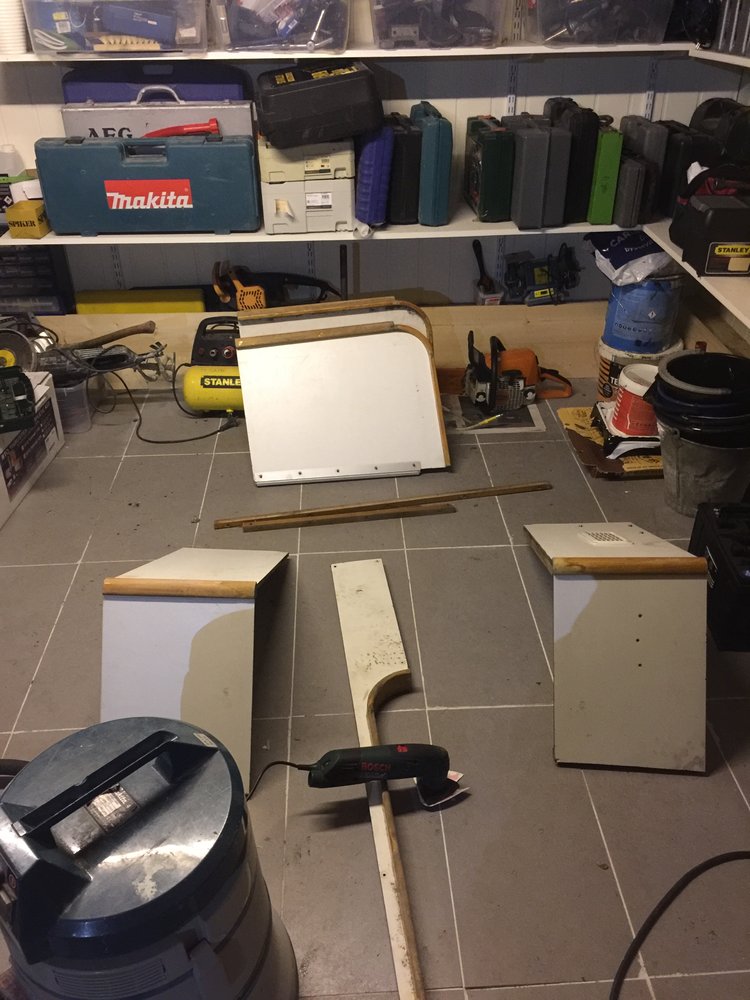

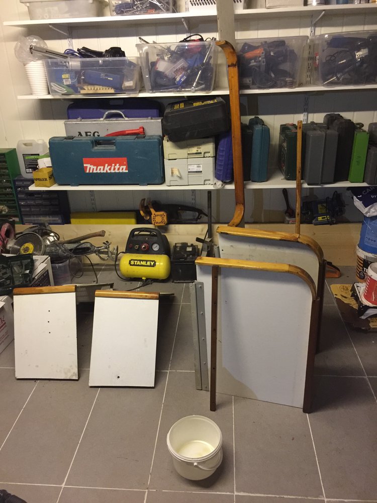

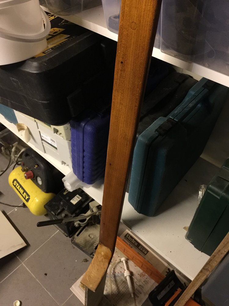

filip_skau Svart 3.Januar.2019 Emnestarter Link til dette innlegget Svart 3.Januar.2019 (redigert) Idag har jeg fått vasket kjølen i båten og skal male opp nedi her, var en orntelig vaskejobb som tok sin tid men det blir bra. Har bestemt meg for å bytte til carlingsswitch brytere da det orginale bryterpanelet er litt kjedelig. Kan også si at neste uke går turen til Billingstad for å hente teakdørker. Har også bestemt meg for å trekke om alle uteputeene,førerstol og passasjer stol til nirox, tror dette blir veldig tøft og vil kle båten. Når det gjelder motor så har jeg en VP300hk bensin 2007 modell på hånden men har litt is i magen enda. Har idag også fått pusset teakdetlajer inni båten så dette er klart for oljing. Ser veldig frem til å få båten på vannet og håper det er mange som liker og følger med på dette prosjektet. Kan meddele dere at jeg er bare 16år og alltid har vært intresert i båt. Litt bilder fra idag: vasking Før og etter pussing av teak detaljer lagt på motorromsisolasjon ved batterikassene(disse skal byttes ut) Redigert 3.Januar.2019 av filip_skau (see edit history) Sitér dette innlegget Link to post
