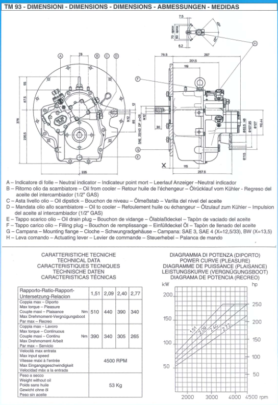

Giret jeg ble anbefalt var et Technodrive TM93. Har nå gjort en prøvemontering og ser at akslingen er hele 7cm høyere opp enn den var på gammelgiret. Det er også en helt annen flens på dette giret, som gjør at jeg må skifte flens på akslingen og få laget et mellomstykke.
Har også fått to dempeplater som ikke passer. Den første var for stor boltesirkel, den jeg har nå er så tykk at det ikke går å få giret inn mot motorhuse, da boltene som fester kassen til adapterplata kræsjer inn i dempeplata. Dette technodrive giret kommer nok ikke til å fungere uten til dels store ombygginger, og jeg gjorde det helt klart for dem at jeg ville ha noe som passet så godt som overhodet mulig, slik at jeg skulle komme meg raskt på havet igjen.

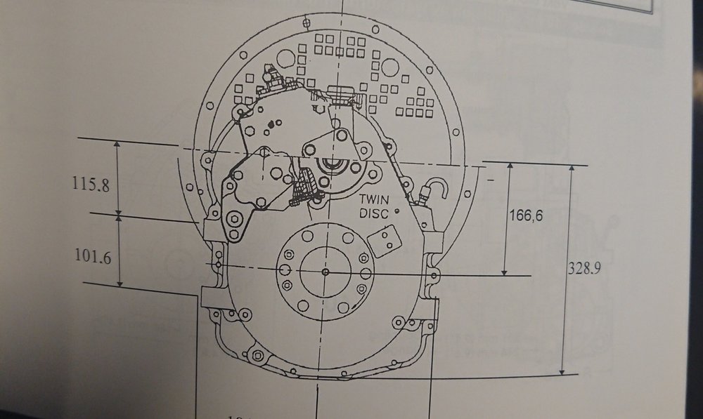

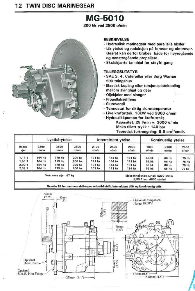

Det har ingen vinkling nei. Men det gamle hadde absolutt "step-down" ja. Det kan man se ut fra tegningen.
Her er også skissen av giret jeg har stående på dekk.
Også kontorister burde vel kunne lese tegninger og manualer og finne ut av hva som passer? Jeg ha beskjed med en gang jeg tok kontakt om at jeg ikke hadde noe spesiell innsikt rundt emnet, og derfor behøvde eksperthjelp. Men jeg ser hvor det har gått galt! Ut fra disse tegningene ser det jo ut som kick down er nesten lik. Men på tegningen som vedkommende sendte meg pr sms så ser man tydelig at det ikke er tilfelle. Her er vertikalavstand mellom inn og ut hele 166.6mm! Da passer det dårlig med Technodrive kassa hvor anstanden bare er 110.44
Men dersom skissen lenger opp tilhører et MG5010, må vel dette bety at giret jeg hadde var et 5010SC, og at det har andre mål?
Hva angår dempeplaten: Finnes det avstandsringer, spacere etc. som kan settes mellom adapterplate og motorhus? Ene siden er SAE3. Har ikke funnet noen oversikt over hvordan man identifiserer disse platene :)

Skal jeg få installert dette giret blir det ikke lite jobb... Håper å kunne finne tak i et som passer langt bedre! Ser det ligger ute litt forskjellig på bruktmarkedet. Men er veldig vanskelig å finne data på disse gamle Twin Disc girene. Noen som har tilgang til noe ressurser her? :)

Ligger det ikke fulle specer i arkivet på baatplassen? Tror muligens jeg har noen manualer som dekker flere utgaver av girene inkludert tegninger og mål.
