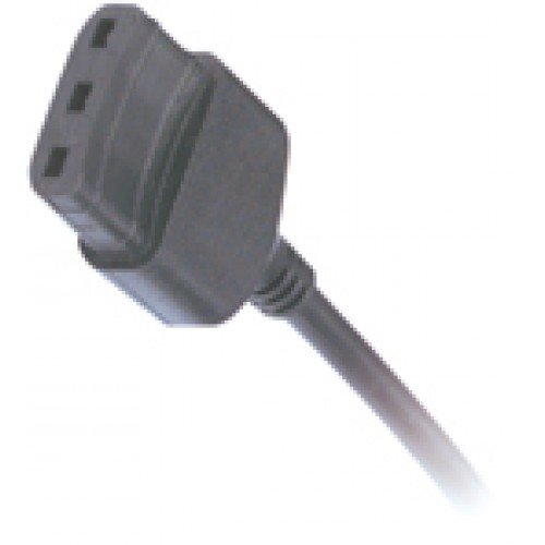

Jeg er rimelig sikker på at det er ST60 instrumenter du har (fart, dybde og vind). Manualer finner du her https://raymarine.box.com/s/w7dp1h5hwi1f3fmda4x1
Autopiloten  er nok fra samme serie, kan  være ST4002 eller ST6002.
Kablene som brukes for å koble sammen instrumentene, autopiloten og C80 plotteren er Seatalk kabler med flat, tre-leder plugg som denne:
Er absolutt ingen heksekunst, start med å lese manualene. Kabler får du sikkert hos Seatronic  - eller på nettet.

Tusen takk Rolf. Det ser riktig ut at jeg har S60-instrumenter og jeg mener ST6002 stemmer bra (ser ut som bildene google gir meg i allefall).
Hvis jeg går fra a til b, b til c osv gjennom de små enhetene, kan jeg deretter bare dytte Seatalk-kabelen rett i rumpa på C80'n eller må jeg ha noe mer lurium for å få dette til å snakke sammen?
Hva gjør jeg med strøm? Jeg har forstått at jeg kun trenger det på det første instrumentet i rekka, men hva med kartplotteren? Skal jeg ha strøm kun på denne og ikke på noen av de andre, eller skal jeg ha strøm på 1 av de små enhetene i tillegg til kartplotteren?

Instrumentene kobler du i serie, som du er inne på. Det holder med strøm til et av instrumentene. Kartplotter og autopilot skal ha egne strømtilførseler med riktige sikringer.
Ais enheten kjenner jeg lite til men vet at den der nmea-kabelen til C80 kan være vanskelig å få tak i. Seatronic tryllet fram en til meg for et par år siden.

Ok. Så da blir det seatalk mellom alle enhetene, og strøm inn på dybdemåler, kartplotter og autopilot.
trenger altså ikke noe mellom siste instrument og kartplotter, annet enn seatalk-kabel!?
