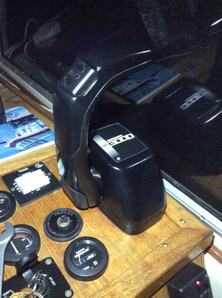

Trykte inn knappen for å kunne justere turtall uten at giret kobler inn, men nå vil den ikke ut igjen.. dvs. selve knotten kan tas ut men føles løs, som om mekanismen bakenfor (fjærbelastet?) ikke løser ut. Er altså stuck i nøytral og får den ikke i gir. Passer litt dårlig siden jeg er fortøyd på en bøye på ei ubefolket øy alene...
Det er en eldre Quicksilver 3000 series med Mercruiser D-TRONIC 4.2 250 hk, se bilde. Noen som har tips til relativt kjapp/enkel fiks? Eller er det bare å ringe RS?
TMM skrev for 1 time siden:
Takker for tilbakemeldinger ? Fikk lirket løs dingsen som satt fast ved å ta ut knotten/plastpinnen man trykker inn, skru av mutteren som holder håndtaket og så bruke et smalt skrujern for å lirke ut den som sitte lenger inn. Fortøyd ved land nå, får se om den fortsetter å virke eller har tenkt å henge seg opp hver gang....
Når den begynner slikt så er det bare å gå i gang med å demontere den, for å se hva som gjør at den streiker.  Kan jo være så enkelt som bare å smøre opp igjen. Dette er uansett noe jeg ville sjekket ut. Neste gang så kan det kile seg helt.
