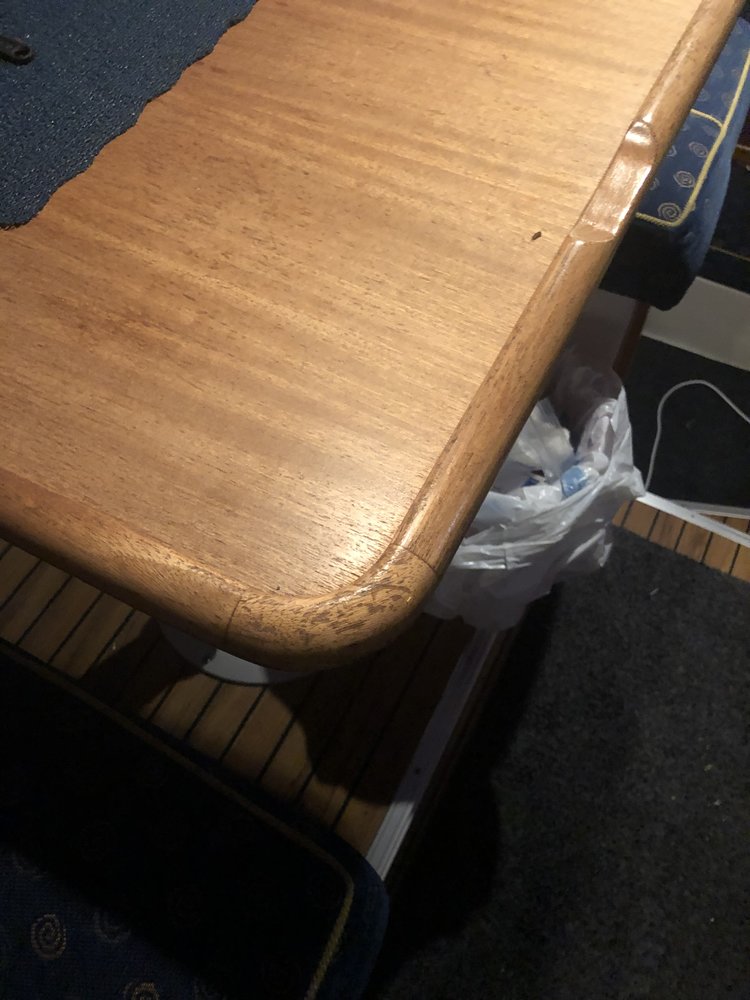

Kjellg Startet 21.November.2018 Link til dette innlegget Startet 21.November.2018 (redigert) Bordet i båten min er litt stygt og skulle hatt seg et lag med lakk eller to. Er en flekk som er litt lysere og et par små hakk, i tillegg til at hjørner og kanter er litt slitt. Hvordan griper jeg dette an, slipe lett og et lag lakk? Noen tips? Redigert 21.November.2018 av Kjellg (see edit history) Sitér dette innlegget Link to post

Kjellg Svart 21.November.2018 Emnestarter Link til dette innlegget Svart 21.November.2018 Aha, her var det mange gode tips. Det jeg gruer meg til er kantene som er runde, men kanskje Duxola kan brukes der. På flatene kan jeg tenke meg å bruke varmepistol og skrape, for dere sier at misfargingen blir borte? Kan jo prøve bare med olje for å se om det holder så kan jeg heller lakke etterpå. Hvilken olje og lakk bruker dere? Kom gjerne med navn eller nummer så jeg vet hva jeg skal kjøpe . Enklere å bare gå i butikken og si at dette skal jeg ha :) Sitér dette innlegget Link to post

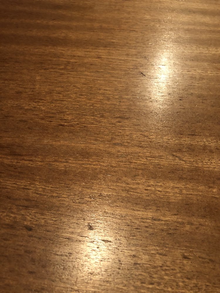

Jannmar Svart 21.November.2018 Link til dette innlegget Svart 21.November.2018 (redigert) Kjellg skrev 1 time siden: Aha, her var det mange gode tips. Det jeg gruer meg til er kantene som er runde, men kanskje Duxola kan brukes der. På flatene kan jeg tenke meg å bruke varmepistol og skrape, for dere sier at misfargingen blir borte? Kan jo prøve bare med olje for å se om det holder så kan jeg heller lakke etterpå. Hvilken olje og lakk bruker dere? Kom gjerne med navn eller nummer så jeg vet hva jeg skal kjøpe . Enklere å bare gå i butikken og si at dette skal jeg ha :) Det har aldri vært lakk på mitt bord, så jeg har brukt Jotun Yachting Teakoil, og ingenting annet. Veldig enkel å bruke. Påfør oljen og tørk av overskytende olje med en fille. That`s it. Denne behandlingen kan gjentas ved behov. Til slike hakk som du har avbildet bruker jeg Casco Teak Woodfiller. Fyller i hakkene, lar det tørke, og sliper lett over. Hakkene blir borte.(Fyller woodfiller i hakkene før jeg oljer). Begge disse produktene får du på Obs Bygg. Sier ikke at dette er den beste metoden for behandling/vedlikehold av bordplata, men etter min erfaring er det det. Meningene er mange. Redigert 21.November.2018 av Jannmar (see edit history) Sitér dette innlegget Link to post

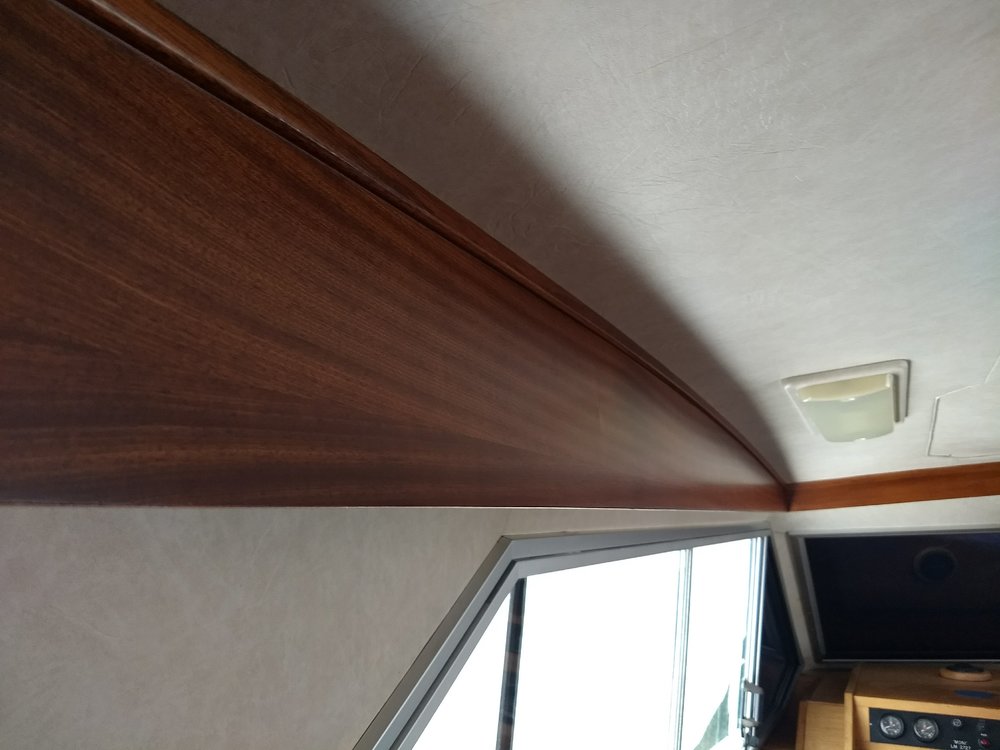

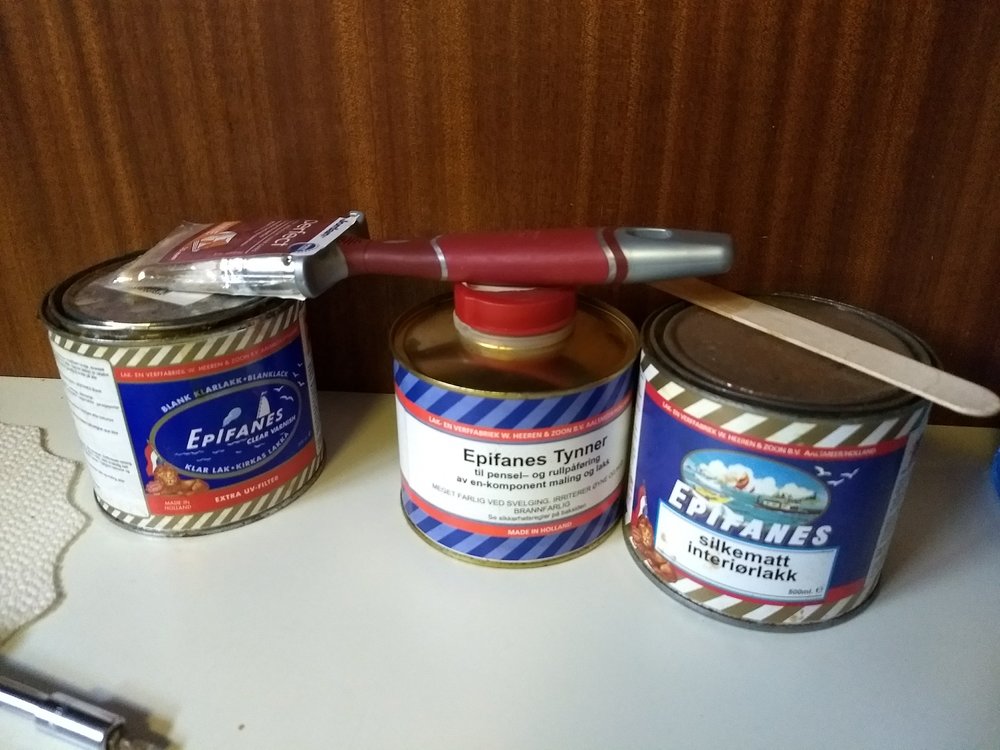

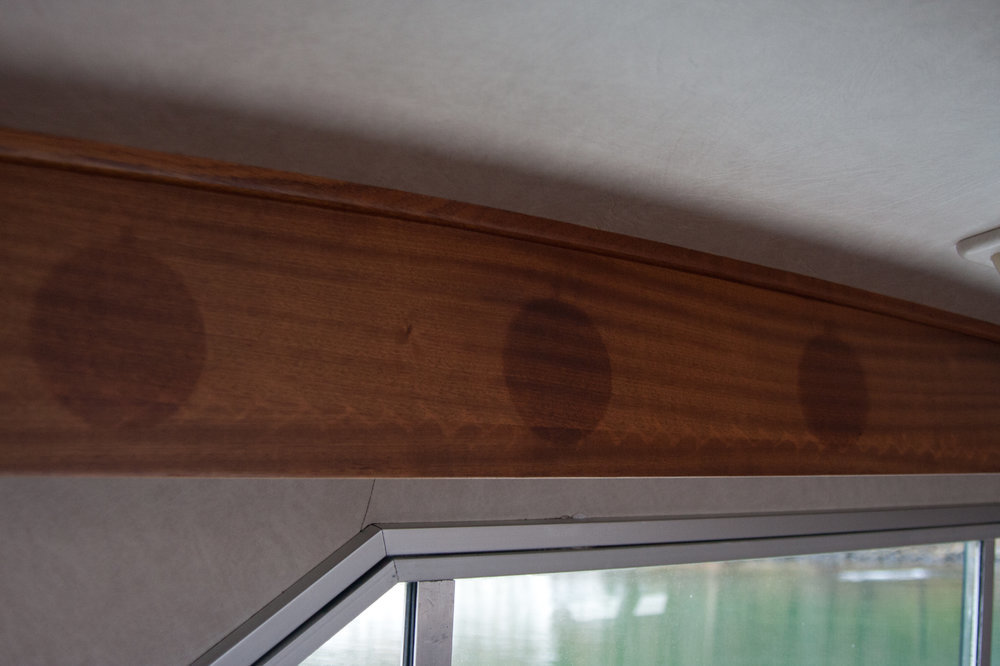

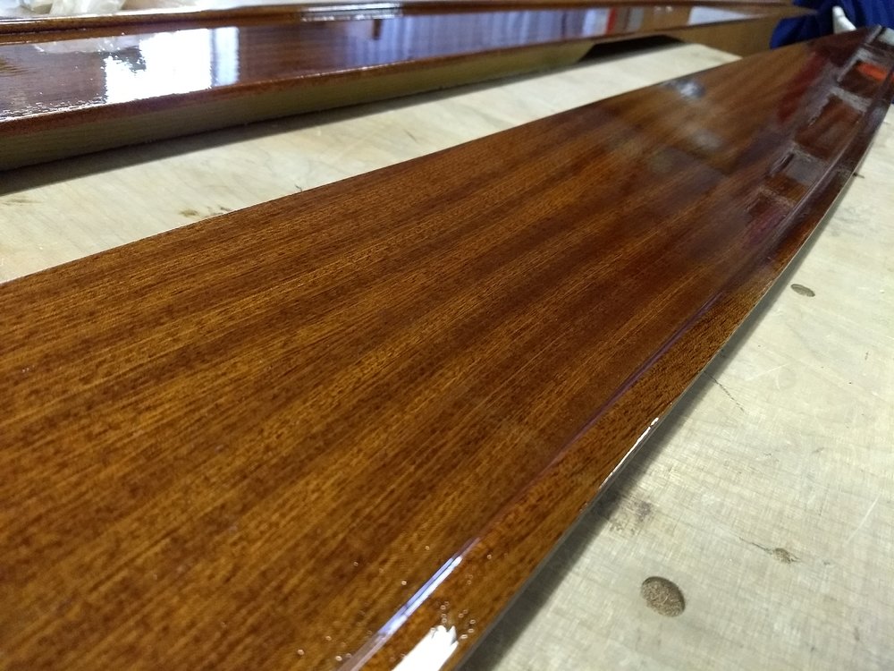

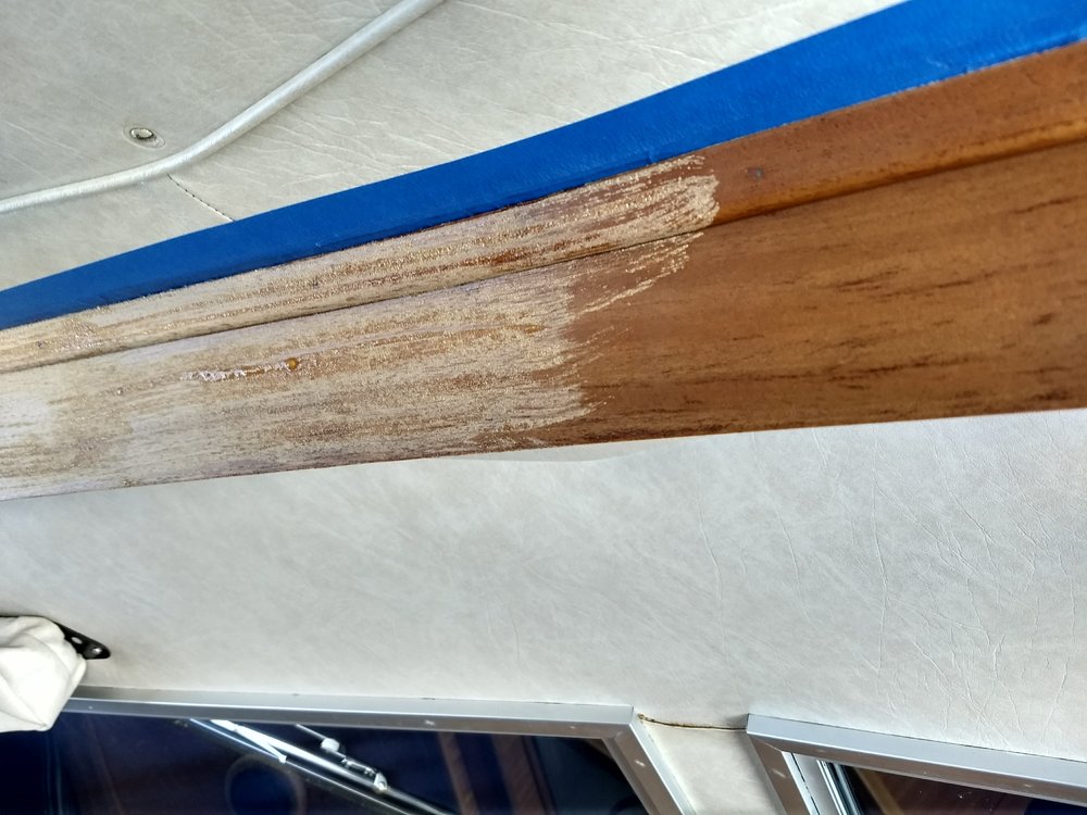

Ttor Svart 21.November.2018 Link til dette innlegget Svart 21.November.2018 Her er noen bilder av det jeg gjorde med gardinbrettene i båten min. Forrige eier hadde hatt små bilder hengende, og mahogny falmer raskt i sollys. Viktig med lakk med uv-filter på mahogny og teak. Brukte matt lakk kun til toppstrøk, da denne ikke har uv-filter, og mange lag matt lakk kan også se tåkete ut. Lakkfjerneren jobber selv, mens jeg gjorde andre ting. Kommer til å bruke samme metode på mer av interiøret etterhvert. Tok ned panelene på sidene, men den i front gikk ikke å demontere. Viktig å bruke passe med tynner, så lakken flyter ut og penselmerker ikke blir synlige. Silkematt avslører ikke så mange "feil" som blank lakk. Sitér dette innlegget Link to post
