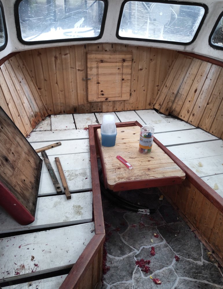

Jeg kjøpte nettopp en gammel snekke av type Selfa 22 som jeg har begynt å pusse opp.
Jeg tenker å lage nye benker/seng, isolere skroget litt og legge på skrogbekledning. Jeg har nå revet ut det aller meste fra kabinen, bortsett fra gulvet.
Nå har jeg blitt litt usikker på hvordan jeg skal gå videre. Som dere ser er ikke skroget helt slett, men går i "nivåer" nedover. Hvordan legger jeg isolasjon og skrogbekledning på veggene? Kan jeg bare legge det rett på, eller må jeg jevne ut overflaten på en eller annen måte?
Jeg har tusen andre spørsmål, men de kan vente til senere :)
Du kan enten la skrogbekledningen følge bordgangene, eller først lime på 10mm isolasjonsplater ala liggeunderlag og lime skrogbekledning på dette. Da blir det slettere og bedre isolert. Litt avhengig av hva du er ute etter.
Planlegg innredning først, så ser du hvor mye du egentlig trenger å trekke. Det kan være besværlig når alt buer i forskjellige retninger, og du sitter der småsurrete av kontaktlimen...
Men først: Forsikre deg om at båten er tett, så det ikke renner inn vann og ødelegger resultatet!

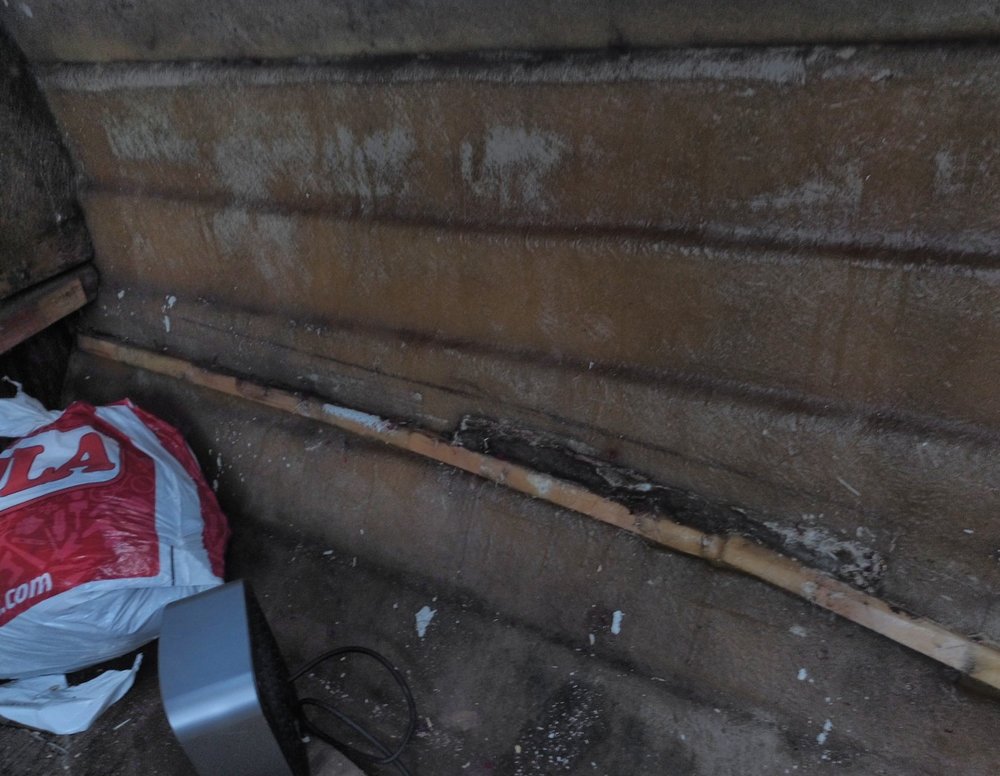

Jeg måtte fjerne bjelken som holdt den ene benken oppe da denne var gått helt i oppløsning.IMG_20181120_183826_DRO.jpg.9141512edd6b48655d33466e355f9049.jpgIMG_20181120_183925_DRO.jpg.4cac61e2874753c2f941eaea34bdf9f0.jpg
Den andre bjelken ser fin ut, men jeg tror jeg river ut den også.IMG_20181122_135209_DRO.jpg.2d71737eeb99f159184fd9ccba419786.jpg

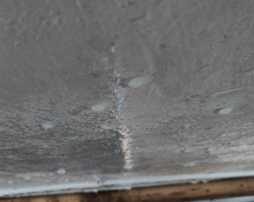

Jeg må nok dementere påstanden om at båten er tett. Da jeg kom inn i båten nettopp var det store vanndråper hengende på alle horisontale flater.IMG_20181123_120043_DRO.jpg.491822a90b3d534722d91df16501f910.jpg
Jeg håper inderlig dette bare er kondens? Det kan vel ikke være tilfelle at det lekker gjennom glassfiberen? Frostvakten av type Anslutning jeg kjøpte på Jula gikk i stykker for ei lita uke siden og det kan vel være årsaken?
Redigert av audunpaudun (see edit history)
Tja! Det som oppfattes som kondens skyldes ofte at du har lekkasjer som gjør miljøet I båten fuktig. Når du har samme temperature ute og inne og litt ventilasjon skal det ikke bli kondens noe sted.
Da jeg kjøpte båten min hadde den "kondensproblemer" I forkabinen, som ble antatt å skyldes dårlig ventilasjon. Etter en del jobb viste det seg å skyldes en lekkasje ved dreggluka forut. derfra fulgte vannet diverse forsterkninger bakover og svettet ut litt her og der. Etter tetting har båten vært tørr og fin I mange år.

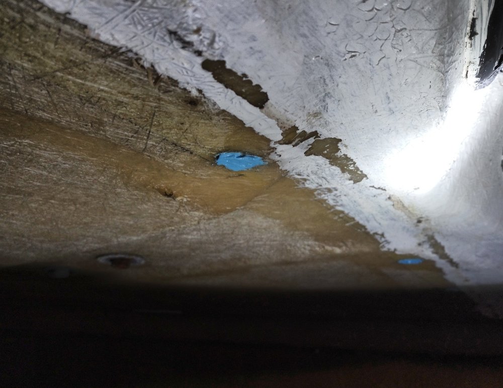

Jeg har fjernet noen skruer som var skrudd rett igjennom taket til kabinen uten noe tetningsmiddel overhodet. Skruene satt nesten ikke fast heller, var bare å trekke de ut med fingrene. Dette var nok en av grunnen til at putene i kabinen var helt vasstrukne da jeg kjøpte båten.
Jeg tettet hullene med Biltema epoxysparkel og håper det holder :)
