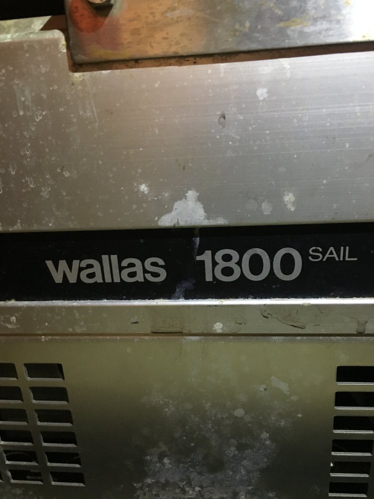

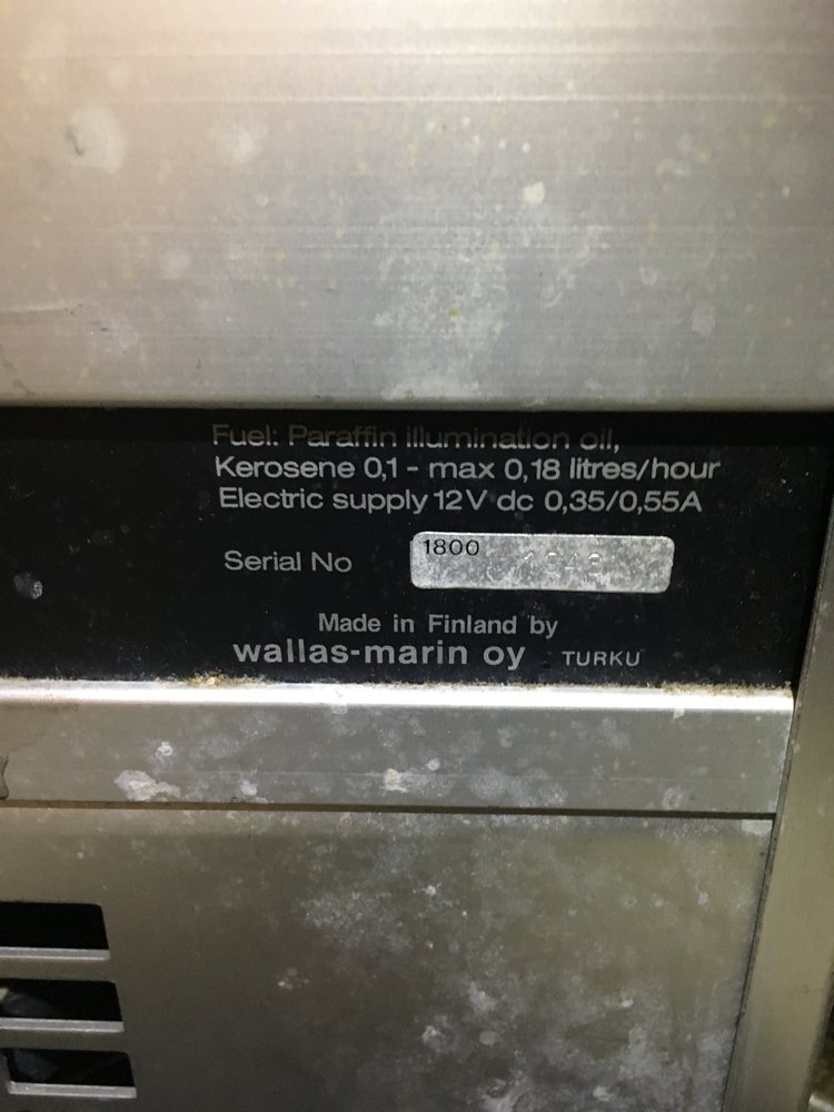

Prøvde å se etter merking uten hell må vel ta ned hele varmeren
Klarer du å komme til for å ta et bilde eller 2? Og i tillegg et bilde av kontrollpanelet.
Ofte godt nok for å identifisere hav du har - i hvert fall temmelig nært.
Heller mest mot teorien med feil fall på returslangen.
Lenge siden du har tatt service på denne?
Wallas Service v/Rune Akerø. run-ak@online.no, tlf 900 18 209
"Jeg var et skolelys, men så gikk strømmen"
Du har en wallas 1800sail ?
