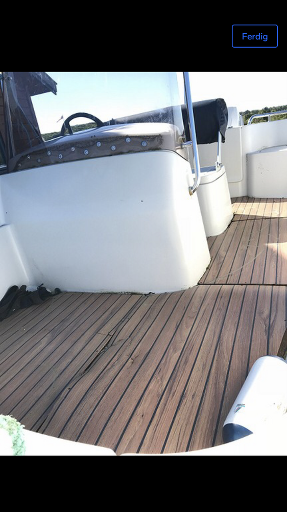

Om det er skrudd rett i dørken, er det en fare for at det er lekkasjer inn i skroget. Kan være greit å sjekke. Tviler også på at en original montasje hadde brukt skruer på denne måten. Tror det er mer vanlig å lime.
På en dørk i tre ville jeg forventet større avvik på fargen på grunn av vannskader når deformasjonene er så synlige.
Kan uansett være en grei båt, men ville sjekket litt ekstra.
Min vurdering ut i fra slik det ser ut på bildet:
Dette er ikke teak, men kunststoff plater/plank og disse limes normalt fast til underlaget.
Her har tydeligvis limet av en eller annen grunn løsnet, og kunstoffplatene/planken forsøkt festet med skruer.
Skruene går da ned i, og muligens også gjennom underlaget som mest sannsynlig er båtens orginale dekk.
Ville ha sjekket nøye om det er kommet vann ned i eller gjennom det orginale dekket.
