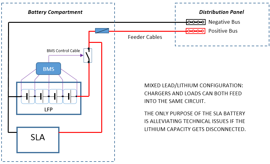

BØstrøm Svart 28.November.2018 Emnestarter Link til dette innlegget Svart 28.November.2018 Voltage sensing for a lithium battery in a split-charging topology must be performed at the output of the charge isolator, upstream of the battery disconnector, so disconnection of the battery doesn’t dissociate the sensed voltage from the charging voltage altogether: this would otherwise lead to uncontrolled, unlimited overcharging of the remaining lead-acid batteries in the system. Det over er klippet fra linken som er omtalt, og det jeg mener skjedde Sitér dette innlegget Link to post

Joerg Becker Svart 28.November.2018 Link til dette innlegget Svart 28.November.2018 Når sensen ligger på dynamo og før bryteren / relé som skiller LFP og dynamo ser sensen ikke lav spenning fra batteri, men spenningen som dynamoen presser inn. Spenningen på en ende av denne kabelen er den samme som på andre enden. Skilledioden er da ikke synlig for regulatoren, det er bare noe spenningsfall på andre side. Jeg ser altså ikke hvorfor at regulatoren skulle øke noe spenning, da må B+ og sense+ være lik. ? Takk, men jeg hjelper dere bare på vei og prøver å holde "deg" på kurs. Og dette her er jo ikke kunnskap som bare bor hos meg. Det meste som vi diskuterer her står jo i manualene også. Derfor er det nok mer imponerende hvordan enkelte her blir til proffe ila. kort tid. Trekker faktisk hatten for det jeg. Jørg Sitér dette innlegget => Husk: Sier du ikke noe, da sier du "Ja". => Leser Du også på Båtplassens MARKED ? => Link til egne nettsider Sterling Power, Balmar, Victron, egen FAQ (tips feilsøking mm), osv. Link to post
BØstrøm Svart 29.November.2018 Emnestarter Link til dette innlegget Svart 29.November.2018 Joerg Becker skrev for 16 timer siden: Ikke logisk når sensen ligger mellom dynamo og batteri +. Her ser den konstant spenning i fra dynamo, som ikke har noe å gjøre med spenning fra LFP. Dette er veldig likt mitt opplegg,forenklet, og det er her jeg hadde plassert senseledning rett på LFP batteri, mens pluss fra dynamo, lå på motsatt side av bryter, i mitt tilfelle remoteswitch fra BlueSea. Det som kompliserer mitt system er 2 batteribanker på blysiden, skilt med VSR relè, og skillediode mellom batteribankene. Så har jeg jo 24V bank med batteri til batterilader, Multiplus 12/3000/120, 2 dynamoer osv, men prinsippet tror jeg blir det samme som på skissen over. Sitér dette innlegget Link to post
