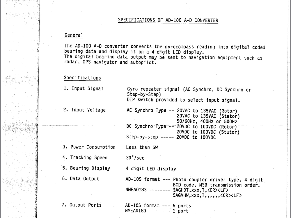

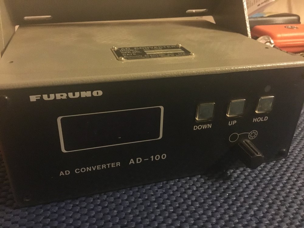

Er det mulig å koble denne saken til et fluxgate kompass som feks. Raymarine sine rimelige varianter? Og så få opp heading på furunoen..
fant lett en manual men har lite peiling på akkurat slikt som det her.. nokon som veit ?
har antagelig vært koblet sammen til en svær robertson gyro tidligere
