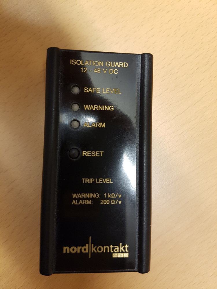

Bårdp Svart 4.Desember.2018 Link til dette innlegget Svart 4.Desember.2018 For de som er red for jordfeil på DC anleggene i båten er jo dette en enkel og billig overvåkning. Sitér dette innlegget Link to post

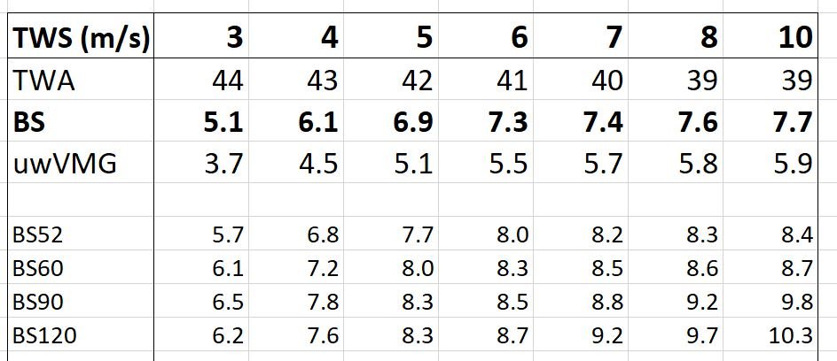

Framtia Svart 5.Desember.2018 Link til dette innlegget Svart 5.Desember.2018 hvis han spurte om fart på bidevind bør du oppgi båtfart ved maks VMG. 7-8 knop må være med stikk i skjøtet (evt bør du stille i NM storbåt neste sesong ) Sitér dette innlegget Seiling - den dyreste måten å reise gratis.... Link to post
pacuare Svart 5.Desember.2018 Link til dette innlegget Svart 5.Desember.2018 Framtia skrev 46 minutter siden: hvis han spurte om fart på bidevind bør du oppgi båtfart ved maks VMG. 7-8 knop må være med stikk i skjøtet (evt bør du stille i NM storbåt neste sesong ) 8 knop på kryss tror jeg det bare er TP52 som klarer av de norske. Hakket under mener jeg ligger på ca 7,8 (rå glede, club swan). Så med ratingen til Hulda ville det blitt overlegen seier. Farr 40 lå vi 7,2 ut fra hukommelsen, men det er mange år siden. Sitér dette innlegget Link to post
Framtia Svart 5.Desember.2018 Link til dette innlegget Svart 5.Desember.2018 Nja, de går nok litt raskere, her er polardiagram for balja mi som har grunn kjøl og alumast: Med dyp kjøl og karbonmast passeres 8 knop på kryssen. Sitér dette innlegget Seiling - den dyreste måten å reise gratis.... Link to post
Hulda Svart 5.Desember.2018 Link til dette innlegget Svart 5.Desember.2018 Framtia skrev 42 minutter siden: hvis han spurte om fart på bidevind bør du oppgi båtfart ved maks VMG. 7-8 knop må være med stikk i skjøtet (evt bør du stille i NM storbåt neste sesong ) Tror ikke det, vet ikke hva VGM er for noe. Heller ikke stikker jeg noe i skjøtet. Jeg har seilt noen regattaer, et par ganger Færder, lokale i Son. Det fenger ikke, noen er bare slik. Jeg trives greit i fem- til seks knop. Orker ikke å krysse gjennom skjærgården og se svetten på andres panner. Er ikke gira på slikt. Liker meg best i skjærgården i to knop for genoa en grytidlig og tyst morgen, alene på vannet, når været lover minst 25 grader utover dagen. Eller når det blåser som et helvete og regnet kommer vannrett inn, og jeg har en havn i sikte som det går an å komme inn i. Eller en stille vinterdag når verden er sort og hvit. Nå må dere ikke gå helt av skaftet her. Farten er SOG nordover langs Bohuslän. Og 7 knop ser vi rett som det er. Det er ikke snitt fart over 10 timer. Det er her: Og det er umulig med mer enn 1 knop medstrøm. Helt tilfeldig bilde, har sikkert mange fler. Så dette er typisk Hulda. Stort sett seiler alle fra meg. Hvis dere ikke greier såpass, kan jeg fikse et kurs :-) Sitér dette innlegget Link to post
alidal Svart 5.Desember.2018 Link til dette innlegget Svart 5.Desember.2018 Bårdp skrev On 4.12.2018 at 7.52: For de som er red for jordfeil på DC anleggene i båten er jo dette en enkel og billig overvåkning. Ser det er et selskap i Bodø som heter nord|kontakt. Er det dette firma som selger den jordfeilovervåkeren? Sitér dette innlegget Link to post
Bårdp Svart 5.Desember.2018 Link til dette innlegget Svart 5.Desember.2018 Er vel flere installatører innen maritim elektro som selger den men du får nå kjøpt den av Nordkontakt AS. Det er de som produserer den. Sitér dette innlegget Link to post
