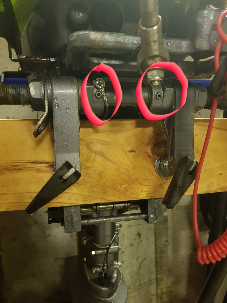

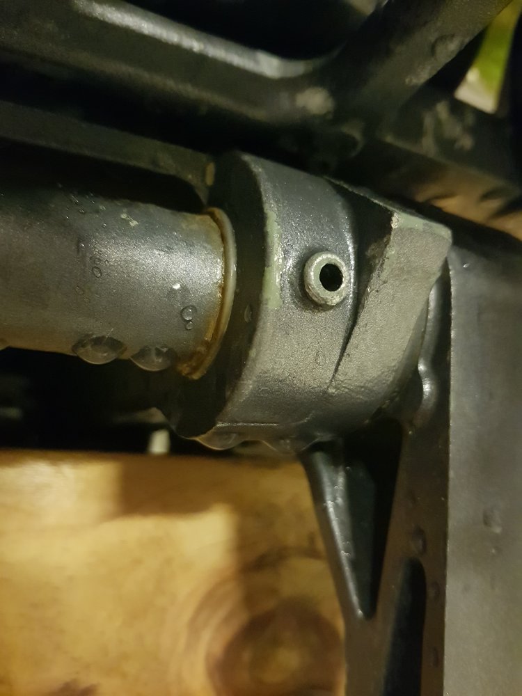

mmosberg Startet 3.Desember.2018 Link til dette innlegget Startet 3.Desember.2018 (redigert) Har en 1996 Yamaha 9,9 2-takt. Det hvor smøreniplene vanligvis står på påhengser er det bare et hull uten gjenger. Hvordan skal man få grease inn der? Redigert 3.Desember.2018 av mmosberg (see edit history) Sitér dette innlegget Det glade Sørlandet! 2003 modell Windy Scirocco 32 HT “Rabagast”, Callsign: LD3800, MMSI: 257076050 Link to post
mmosberg Svart 3.Desember.2018 Emnestarter Link til dette innlegget Svart 3.Desember.2018 Det et ingen gjenger i hullene. Sitér dette innlegget Det glade Sørlandet! 2003 modell Windy Scirocco 32 HT “Rabagast”, Callsign: LD3800, MMSI: 257076050 Link to post
Puntern Svart 4.Desember.2018 Link til dette innlegget Svart 4.Desember.2018 Denne skal nok ikke smøres med grease, den har en plast/teflon glidepakning mellom flatene. Ville event brukt noe tyntflytende WD40 eller et eller annet CRC. Sitér dette innlegget Link to post
Eureka Svart 4.Desember.2018 Link til dette innlegget Svart 4.Desember.2018 Er ikke det der bare en slags "låsepinne" for å holde innvendig foring på plass? Sitér dette innlegget Link to post
Diddn Svart 17.Desember.2018 Link til dette innlegget Svart 17.Desember.2018 Det skal være grease der, men det går an å holde greasepressen inntil hullet og presse grease inn. https://www.yamahapubs.com/outboard_om/LIT-18626-06-56.pdf Sitér dette innlegget Link to post
mmosberg Svart 17.Desember.2018 Emnestarter Link til dette innlegget Svart 17.Desember.2018 Takk Diddn. Skal prøve å holde grease pressa inntil. Blir ikke lett å få noe inn tror jeg...... Sitér dette innlegget Det glade Sørlandet! 2003 modell Windy Scirocco 32 HT “Rabagast”, Callsign: LD3800, MMSI: 257076050 Link to post
Blyrauva Svart 17.Desember.2018 Link til dette innlegget Svart 17.Desember.2018 Du trenger en slik fettpresse Sitér dette innlegget Link to post
