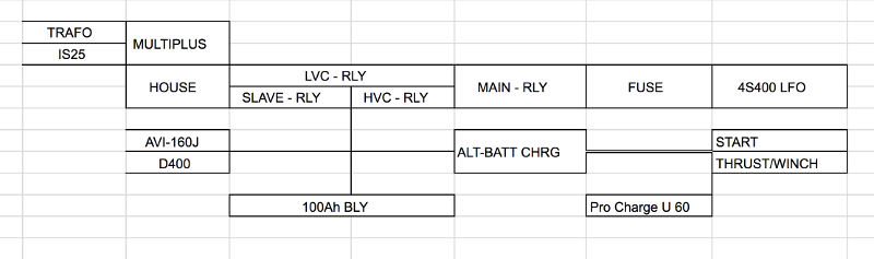

Jeg holder på med noe tilsvarende, altså relestyrt LFO-oppsett + (offer)bly for dynamosikring og 12V v/landstrøm.
Oppsettet mitt har 4 Blue Sea 7713 for batterier/lading, 3 av disse styres fra REC BMSen, den fjerde blir LFO-hovedbryter, og autobryteroff hvis landstrøm. Planen er bla. å bruke SSR(Omron G3NA-D210B) via  de digitale utgangen for å drive HVC/LVC-kontaktorene samt en diodeskilt slavekontaktor felles for de begge.
Samler fremdeles deler selv om mye er i boks, så ingen praktisk erfaring enda. Filosofien min er i bunn og grunn auto-cover-my-ass, og legg dertil så mye redundans og manuelle muligheter som mulig.
