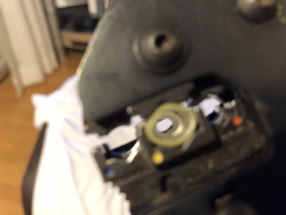

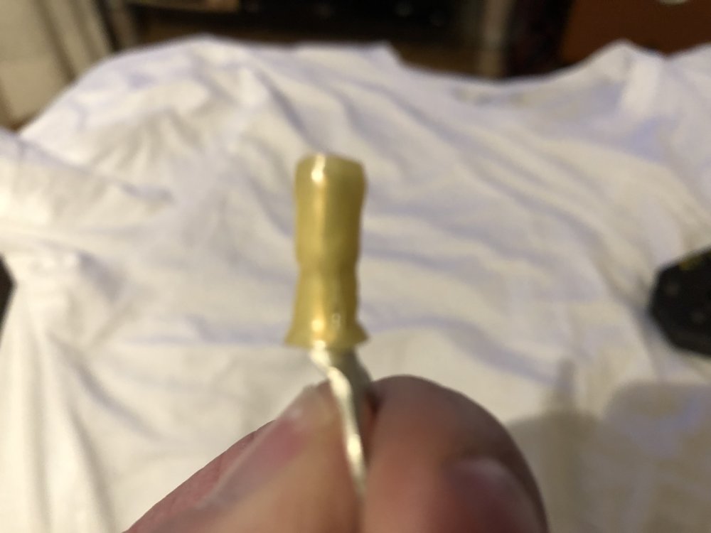

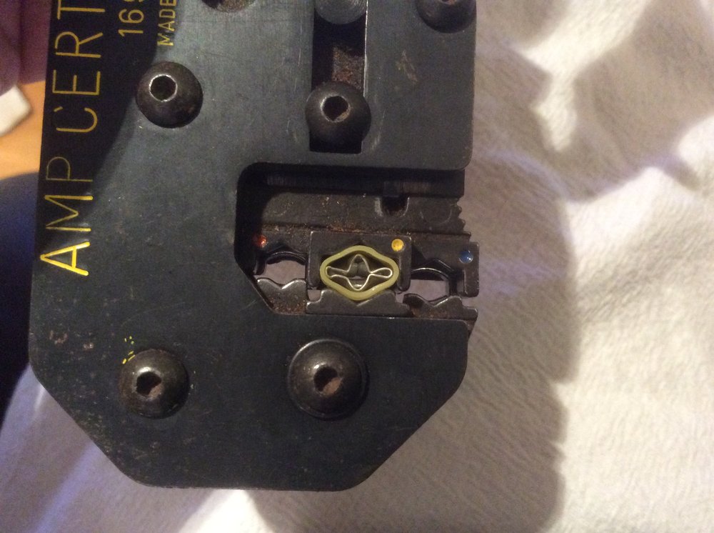

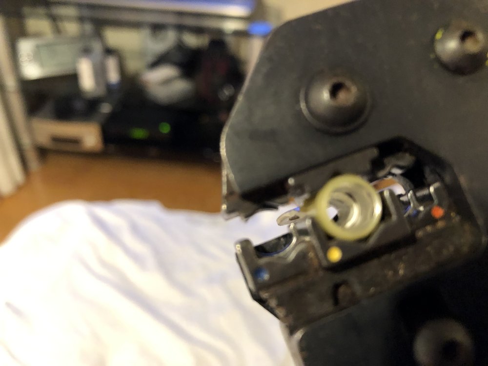

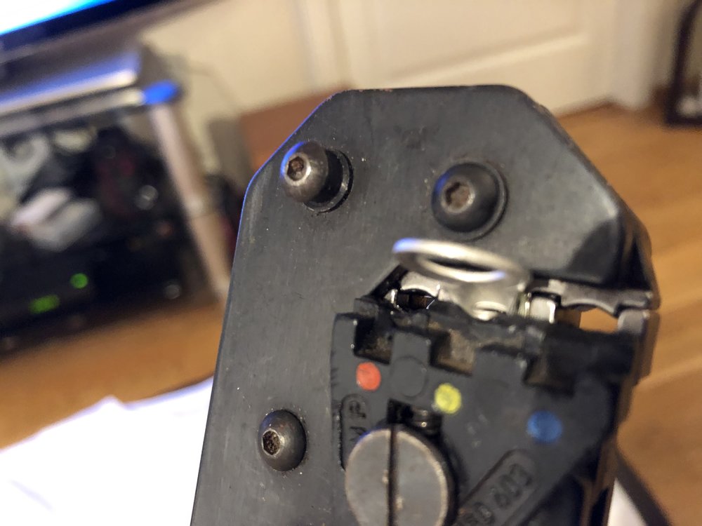

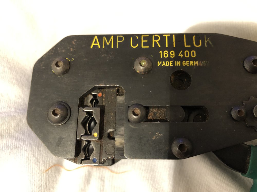

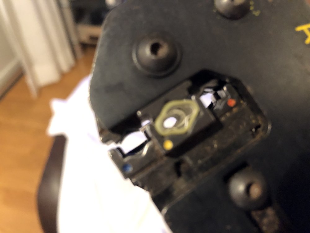

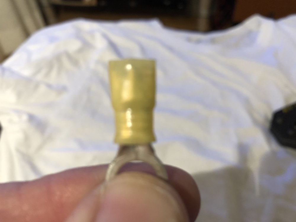

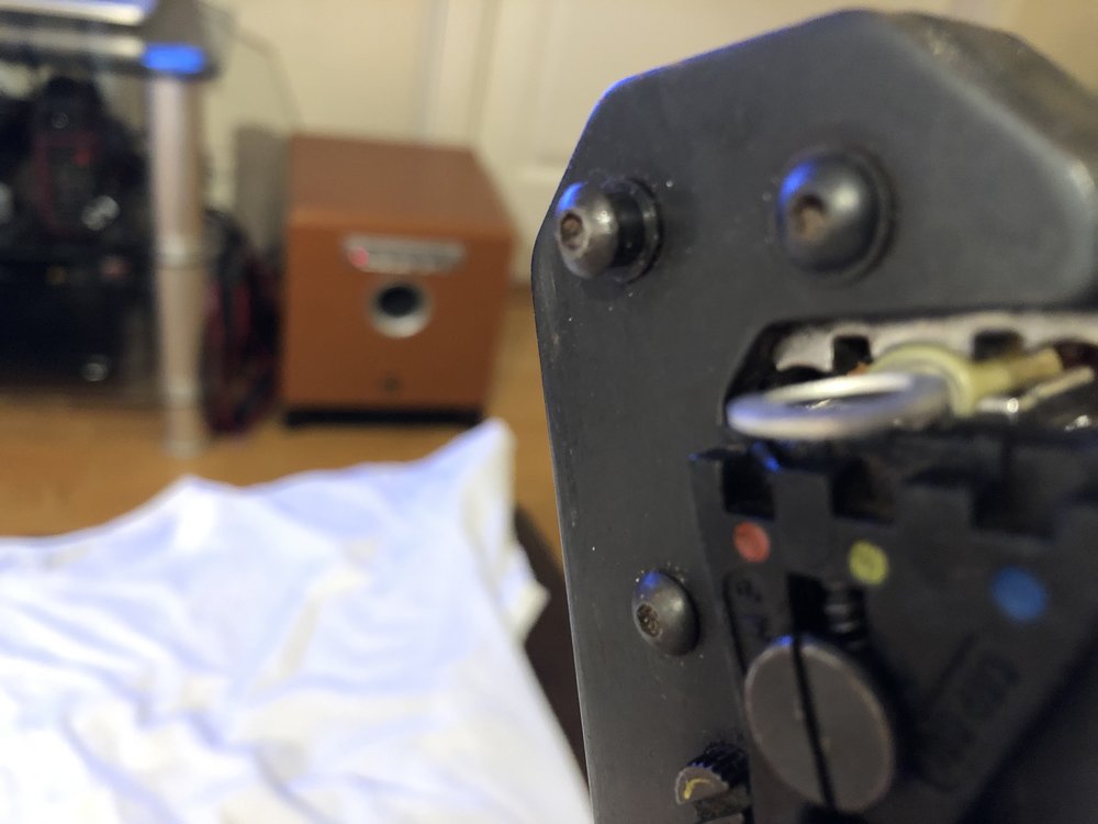

JRK Svart 7.Januar.2019 Link til dette innlegget Svart 7.Januar.2019 (redigert) Etter å ha. vært innom Huldas tråd og sett hans kabelskotang, tenkte jeg det var greit å legge ut bilder av en proff tang. Han har jo sine synspunkter om sin tang Om det er det bare en ting å si. « Man lærer ikke en gammel hund å slutte å bjeffe»? Så til denne profftangen med sine fasiliteter: - Det er ikke mulig å snu kabelskoen feil vei (ref. trådstarter sitt problem) - Her er selve krympebakkene utstyrt med egne kammer for elektrisk- og strekkavlastingskrymp. Disse skal krympes samtidig. Noen anbefaler dobbelkrymp. En dobbelkrymp vil ofte medføre strekk i den opprinnelige krympen og bør unngås - Tangen er satt opp med korrekt moment i krympen. Dette sikrer korrekt matrialflyt mellom kabelsko og ledning. Dette gir en gasstett forbindelse, som igjen hindrer korrosjon i krympen. Om man ser på strekkavlaster delen, former denne strekkavlasteren på kabelskoen uten å skade denne, for optimal avlastning. - Tangen er relativt stor, noe som krever mindre håndkraft for å oppnå rett moment. Viktig når man skal krympe mange ganger. Men litt dumt om det er trangt å komme ti Om man ser litt på selve kabelskoen så er dette en kvalitetsko med følgende egenskaper: - metallhylse som klemmer godt om isolasjonen - plasten er gjennomsiktig for at man skal kunne se at tanken har krympet rett Redigert 7.Januar.2019 av JRK (see edit history) Sitér dette innlegget Link to post

JRK Svart 7.Januar.2019 Link til dette innlegget Svart 7.Januar.2019 Med vilje for at alle skal se hvordan isolasjonen på ledningen krympes inn i skoen Sitér dette innlegget Link to post
Hulda Svart 7.Januar.2019 Link til dette innlegget Svart 7.Januar.2019 JRK skrev 1 minutt siden: Med vilje for at alle skal se hvordan isolasjonen på ledningen krympes inn i skoen Hahhh, tok deg med shortsen på knærna der :-) Sitér dette innlegget Link to post
